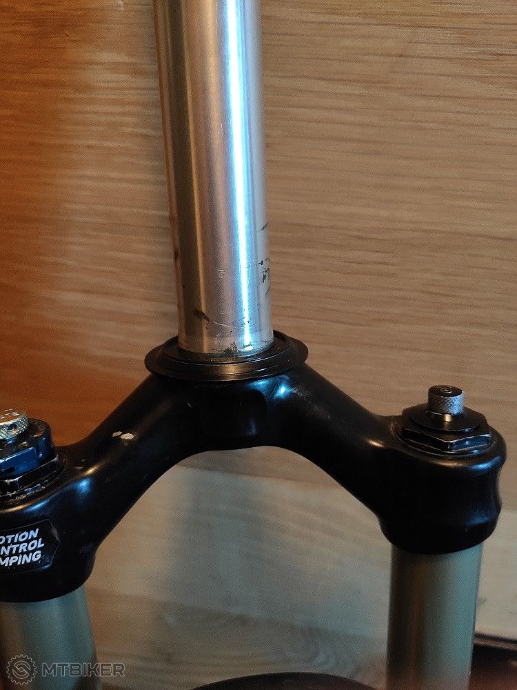

uz je to davnejsie, ale pomohli? lebo mam zhodou okolnosti ten isty problem, menil som vidlu a zrazu tam je mini vola, ktora pri starej nebola
To si ma moc nepotešil.. Skúsim pohladať, prípadne do shopu to odveziem, či tam niečo napasujú.. Ak nie, budem to musieť vymeniť celé
Vedel by mi niekto poradiť, aký by mi tam sadol?

Ahoj, dík za rýchlu reakciu. Myslíš tým napr. niečo takéto?? Treba hladať asi podľa typu hlavového čo?
https://www.mtbiker.sk/shop/komponenty/hlavove-zlozenia/podlozky-a-loziska/kruzok-na-vidlicu-fsa-crown-race-h6078-1-5.html?itm_medium=forum#popis

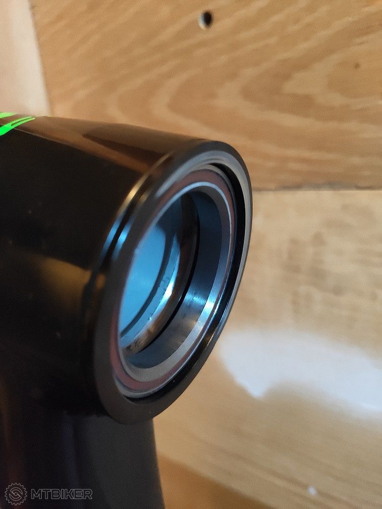

Bike som kúpil s vidlou s rovným krkom, ktorá mala na sebe redukciu na tapered (obr. 1) a všetko v pohode sedelo. Problém ale nastal, keď chcem nahodiť vidlu s tapered krkom. Pri dotiahnutí predstavca tak, aby v hlavku nebola vôľa sa veľmi ťažko otáčajú riadidlá. Keď to nechám tak, aby sa točili ľahko, ostane v hlavku dosť veľká vôľa. Keď to dotiahnem viac prichádza tam ku kontaktu korunky vidlice a spodku rámu, kde je trochu zošúchaná farba.
Neviem, či tam ešte niečo chýba, alebo čím by to mohlo byť? Díky
