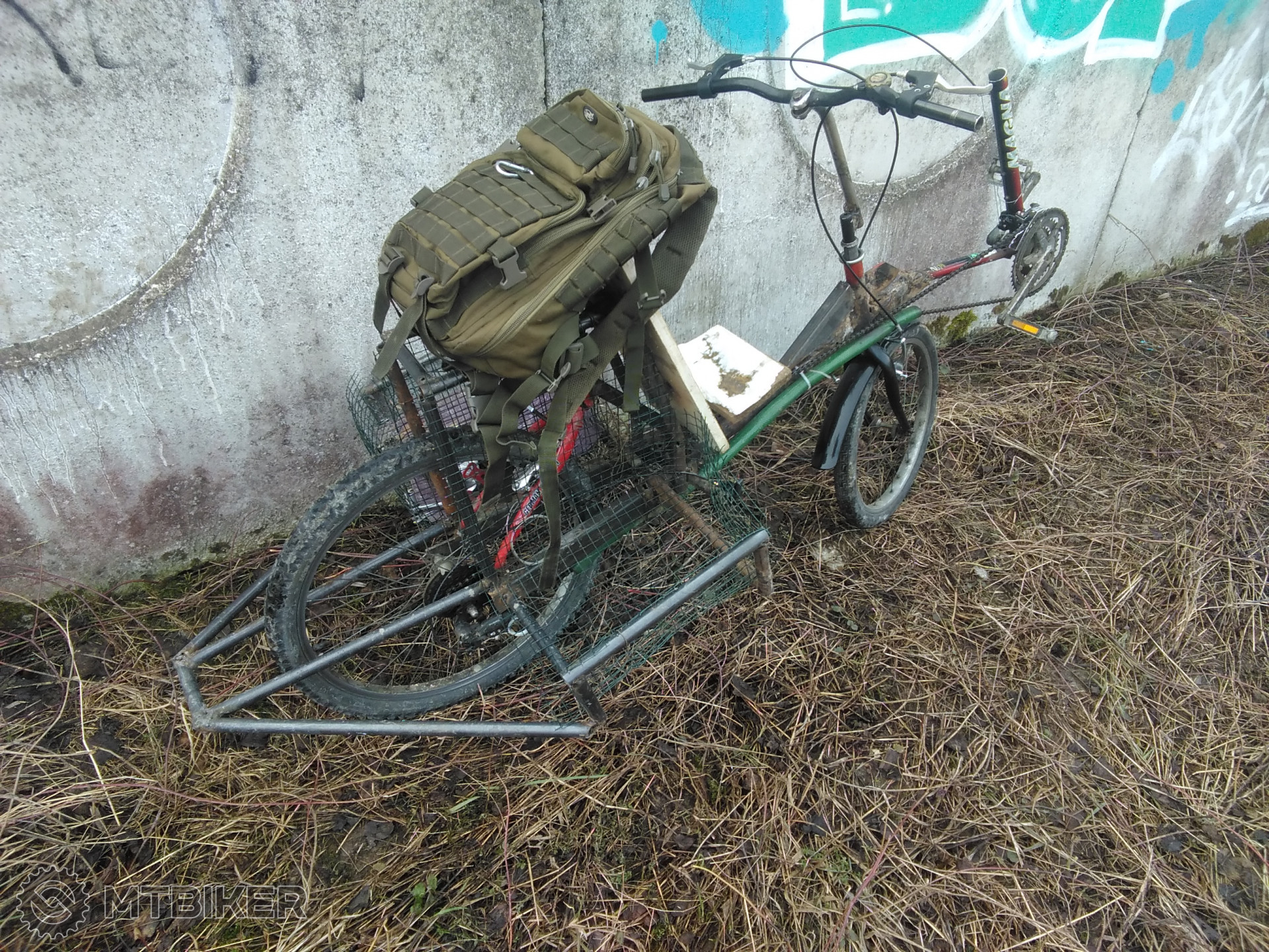

Staviam lehokolo, pôvodne som počítal s kolesami 20" a 28" ale dá sa použiť aj iná veľkosť akurát vpredu je 20" limit. Ešte ma napadlo dať dopredu 16", dá sa zohnať 36D ráfik, ale predok bude mať aj nábojové a tu je tá otázka, vypletiem to?. Kotúčové brzdy tam budú určite. Jazdiť bude asfalt a betón a bude to diaľkový kamión. Tu mi zas viac vychádza vpredu 20"
Hmmm. Takže už je v tom vo výbave 40e. A pôjdu ďalšie. Koleso. Zadné aj predné. Reťaze. 6kolo mega. Kľuky prevodníky. Pedále. Gumy. Takže dosť ešte (investície sa asi zdvojnásobia). Brzdy sú nakoniec Vbrake. Radenie najobyčajnejšie. Predok sa radí na rajdách a zadok keď zvesím ruku dolu (obe pravou rukou). Brzdu mám zatiaľ len zadnú. Neni ešte vyrobený predstavec aby som mohol dať prednú vidlicu čo tam pôjde.

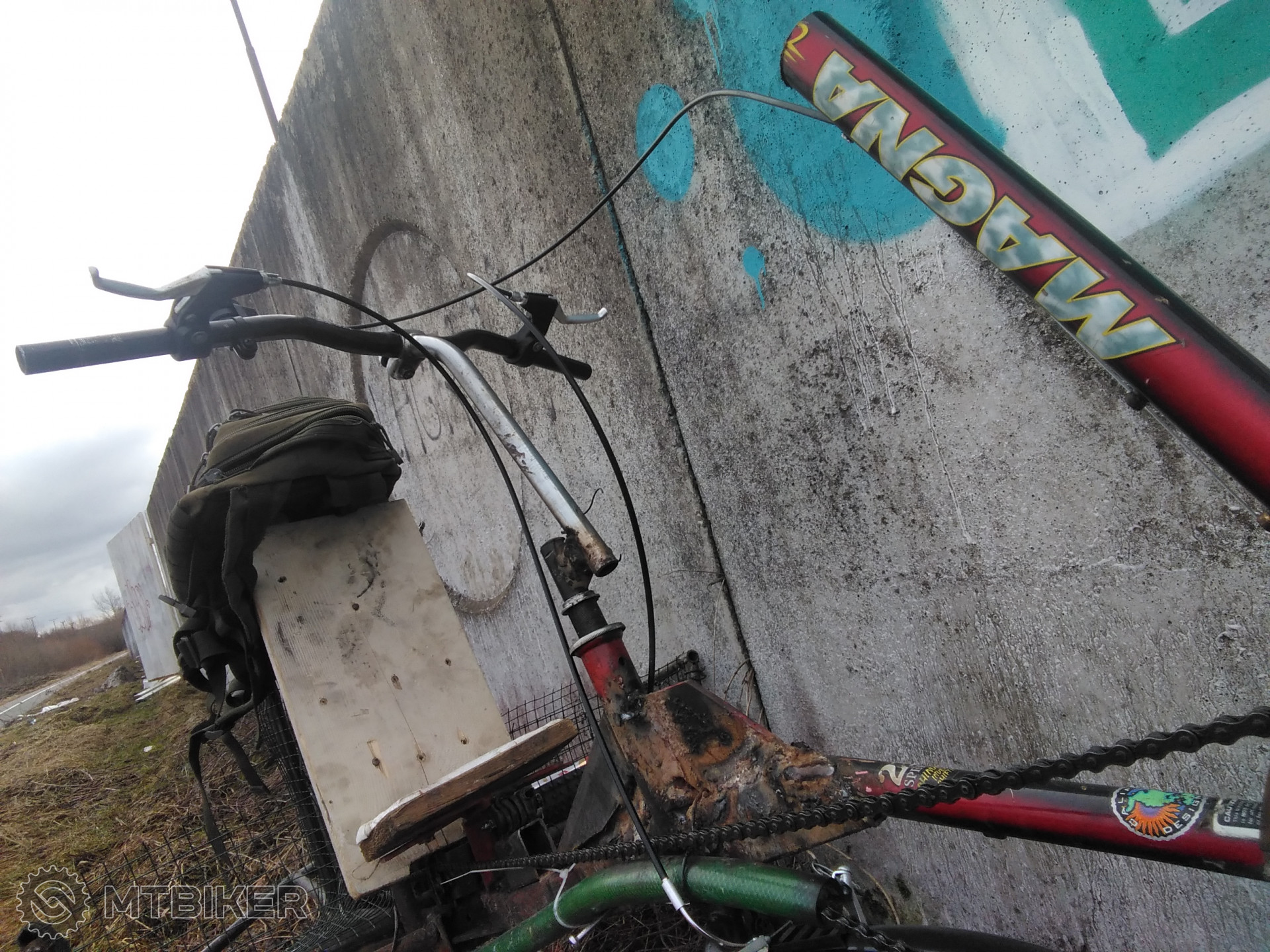

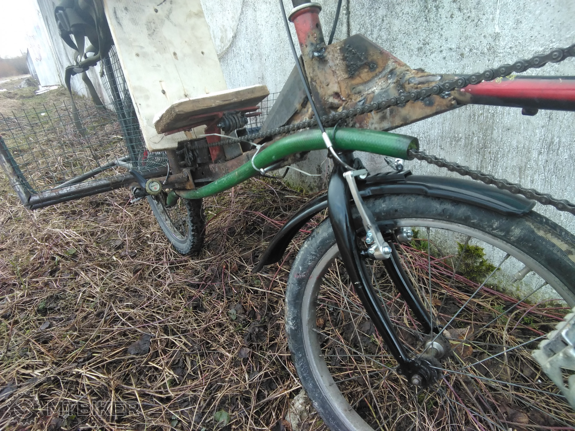

Tak ale už to môžem používať. Veľkú chybu som však urobil na sedadle. Na dosku som dal kus polystyrénu a reku šak to prilepím kanagónom. No tak som si sadol na ten prilepený polystyrén a testoval som jazdu. Kanagón však rozožral polystyrén a mne na gatiach ostal tvrdý fľak. To sedlo aj tak potrebuje tuning. Niesom moc náročný ani na pohodlie ale tak čo je veľo to je málo. Skúsim moje Košíkárske (ne)zručnosti a skúsim to touto cestou.

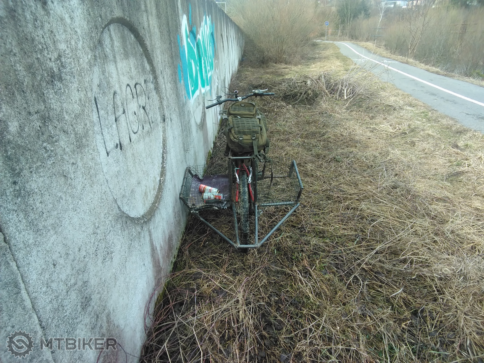

Jaj, úpravami som sa dostal zo šírky 115cm na 90cm takže už je to rozmermi spôsobilé na prevádzku na pozemných komunikáciách.

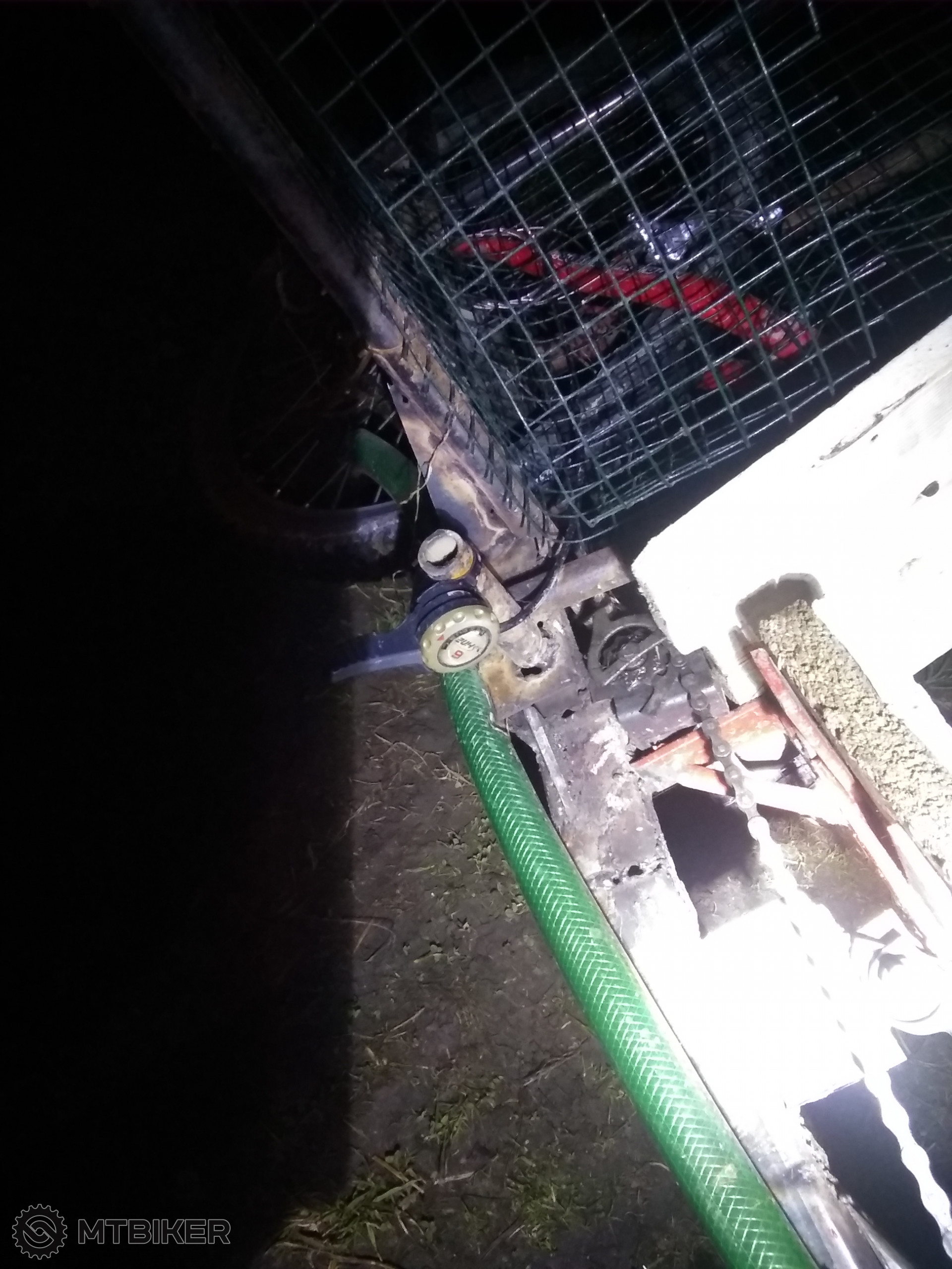

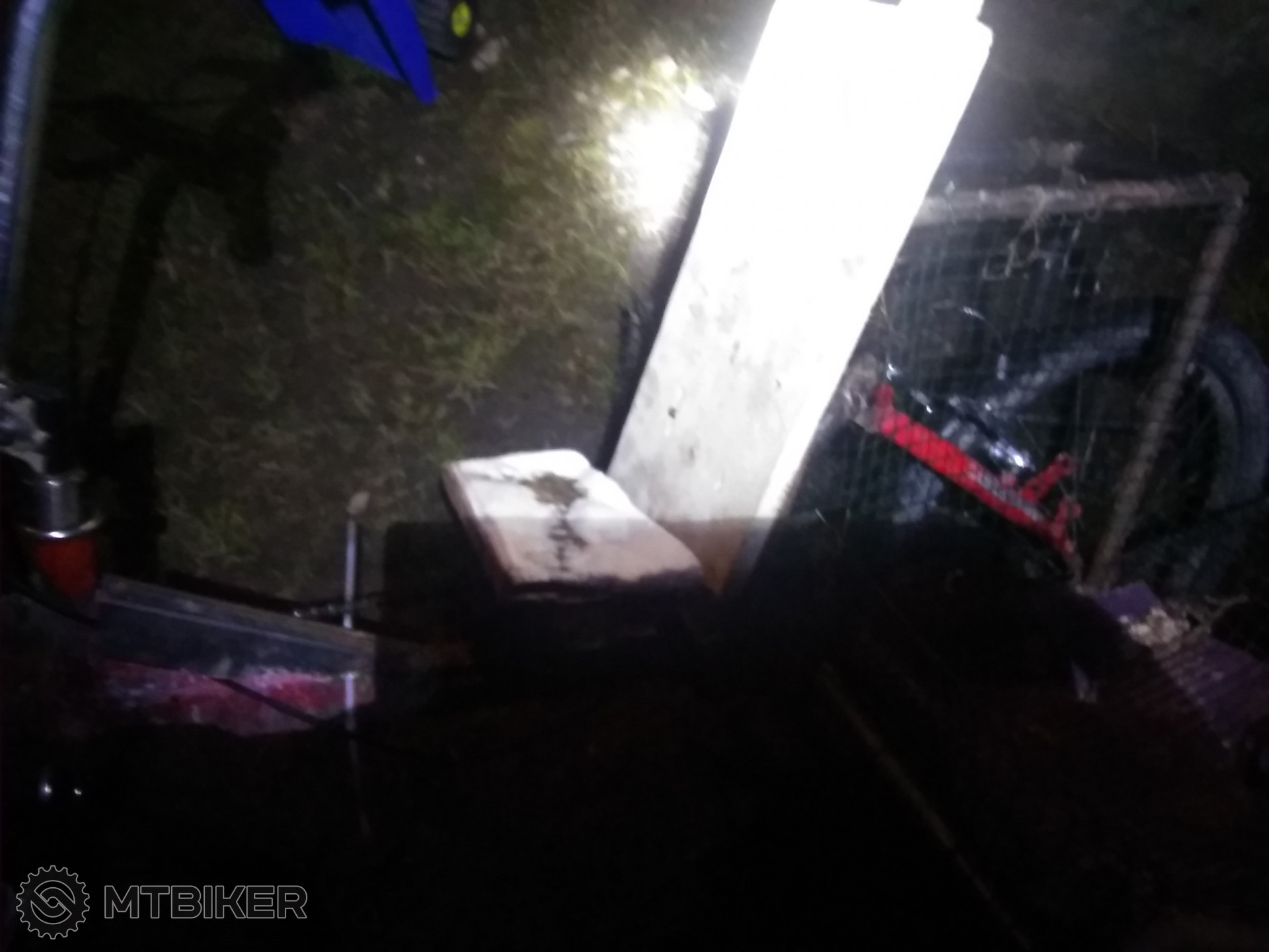

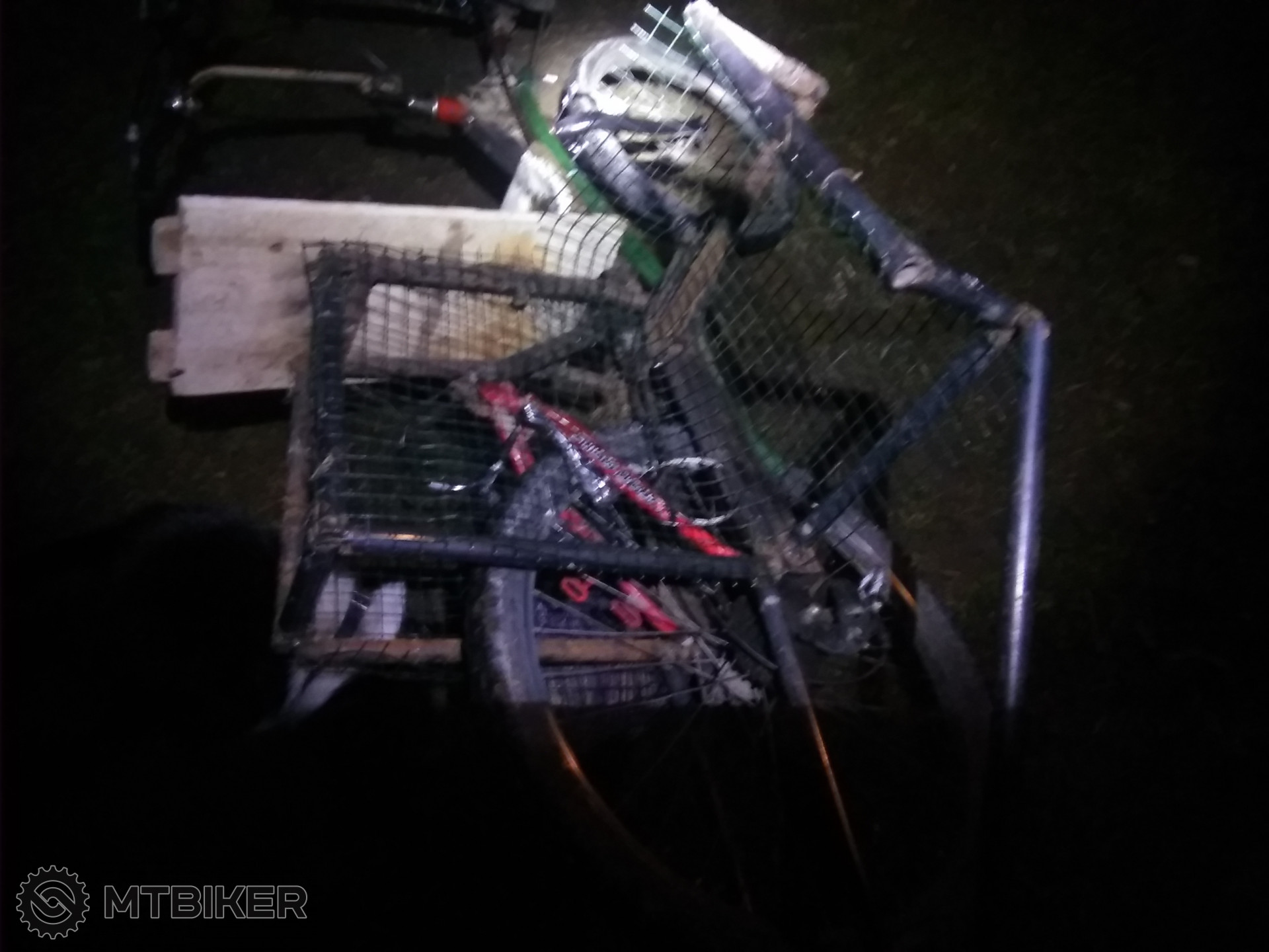

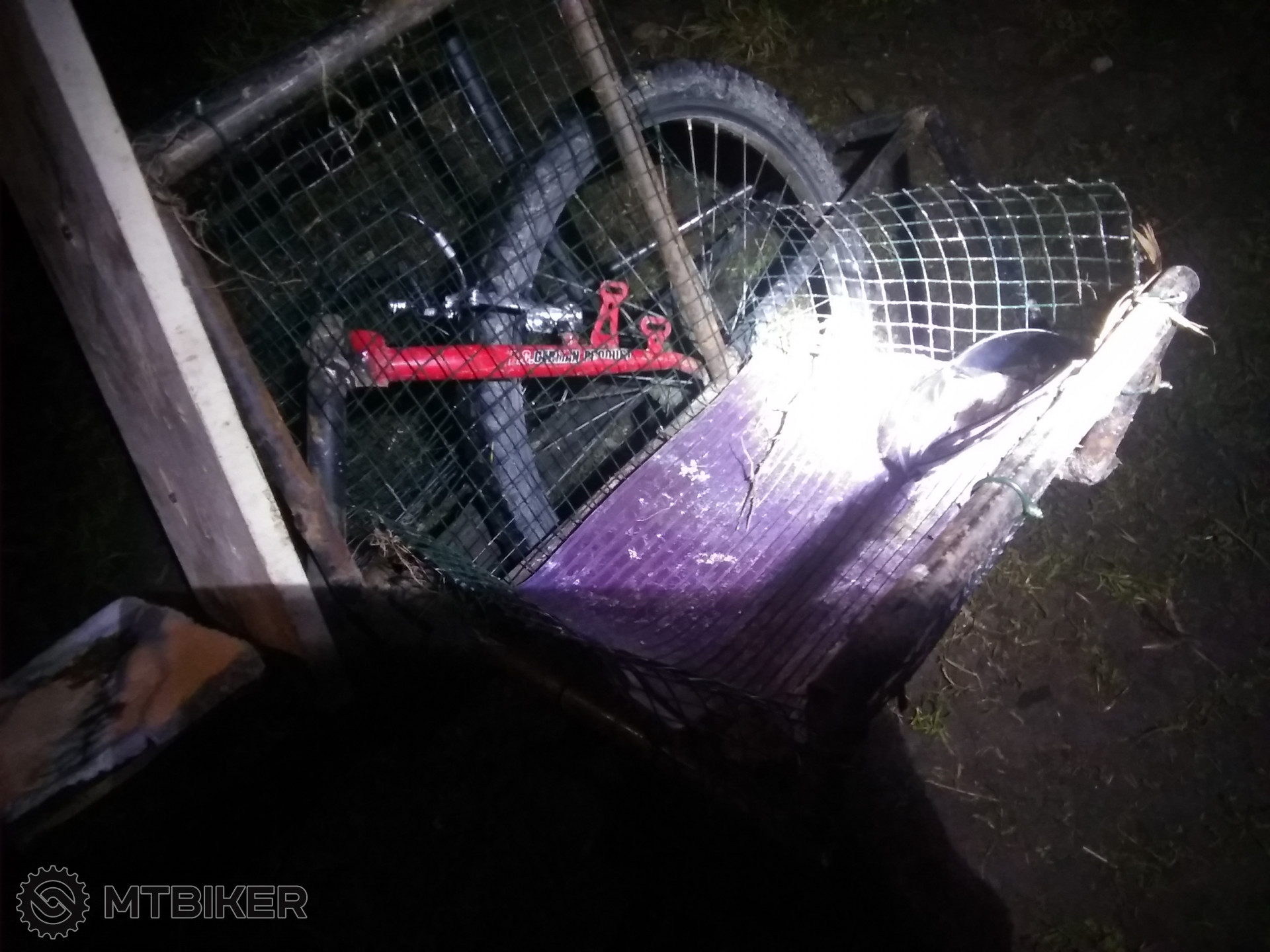

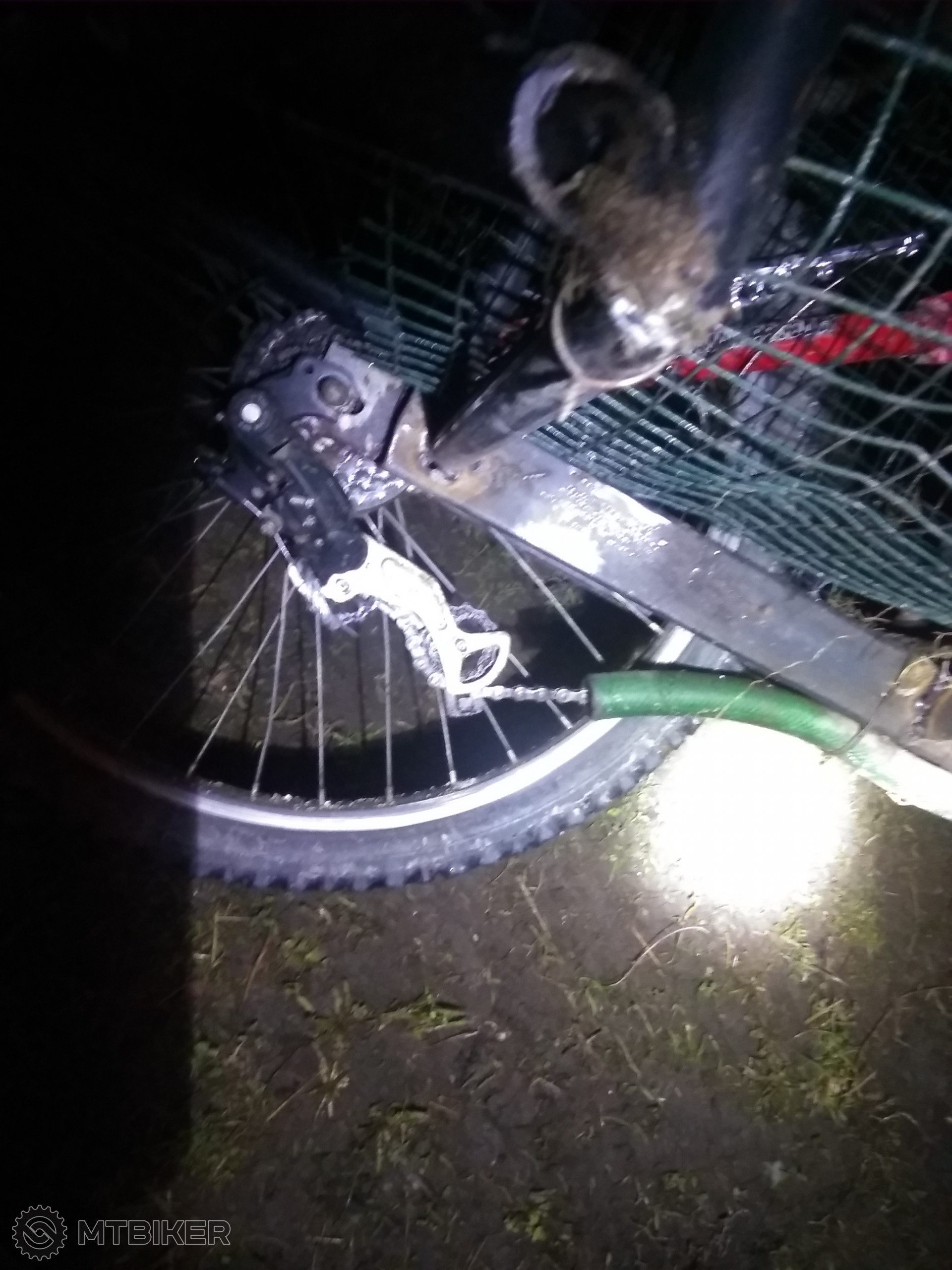

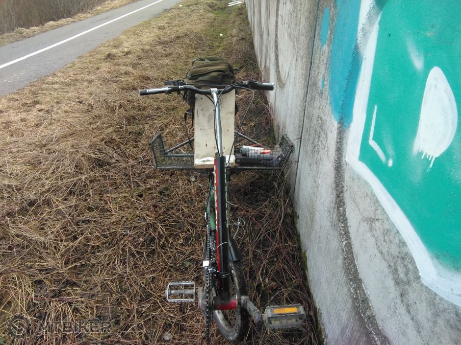

Tak som sa konečne vtesnal do spôsobilosti jazdy na pozemných komunikáciách - dve nezávislé brzdy. Konečne to vyzerá na použiteľné približovadlo, dnes som v tom odviezol cca 40kg a v prívese (budúci dobytčák, alebo teda ***** 60kg. Pýtate sa na fotky?
Zajtra budem mať lepšie fotky. Cez deň som sa musel na tom voziť a skúšať čo ešte vylepšiť, poobede ešte porobiť, dostali tovar v zbere tak som bol jeden bicykel "kúpiť". Teším sa na zajtrajší test.

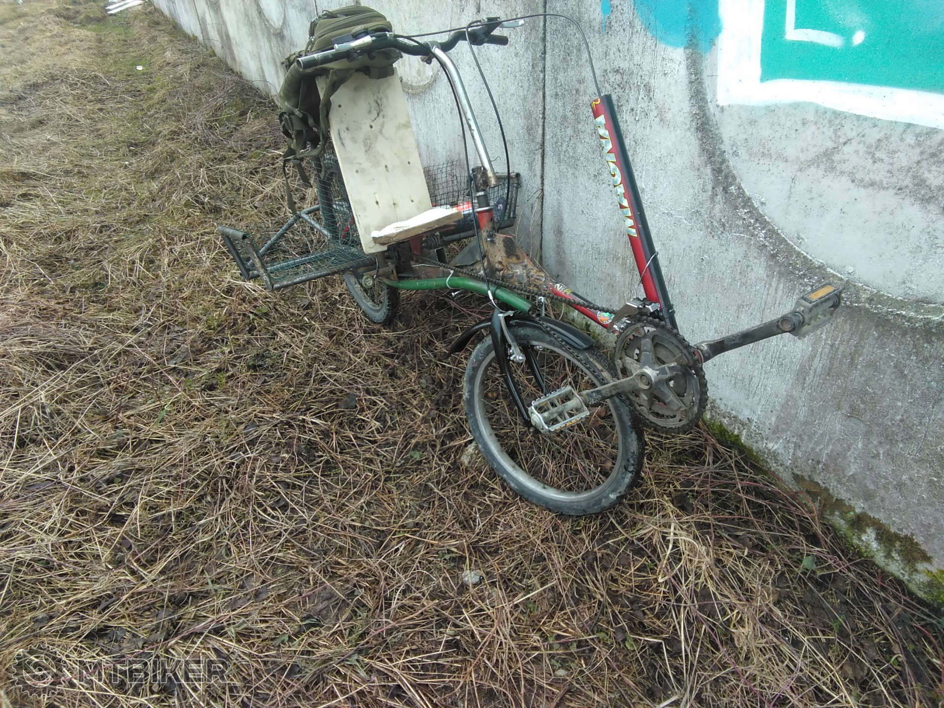

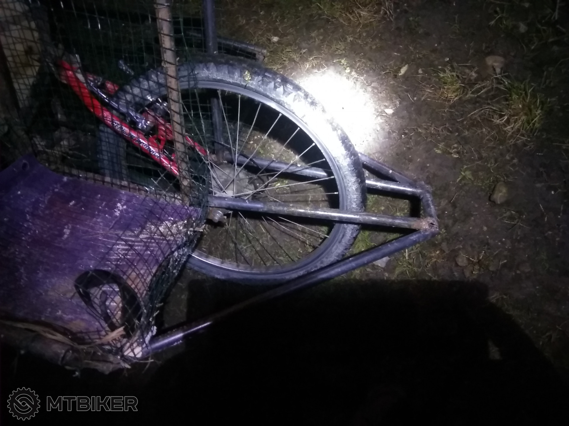

A kolesá? Nakoniec 20 a 24. Brzdy Vbrake, čo som si nevedel predstaviť ako to urobiť. Ale múza ma kopla dosť dobre. Ešte zohnať výrobcu, ktorý by to vedel zvariť z tenkostenných bicyklových rúr. Ja som to povaril iba z elektródami (MMA), keby som mal CO to by bola iná paráda...
Za posledné 2 dni som do toho napchal 80e, takže celkovo je v tom už (bez práce a rozmýšľania) 120e + nejaké železo čo som v zbere vymenil za vyhodené bicykle
Ja to vidím tak, že ide o lehokolo na také domáce vozenie, materiál a podobne. Žiadny ***** posed, minimalizovanie váhy, geometria. Corsair si stavia niečo pre seba, na svoju potrebu, takže sa k tomu celému ako celku a aj k fotkám aj tak staviam. Vždy sa to dá nastriekať novými farbami, doladiť. Sám som zvedavý ako to celé dopadne, a nakoľko to bude celé funkčné.
zišla by jedna normálna foto... čo sa týka lehokôl, pred pár rokmi som na výstavisku v Brne testoval jedno od Azubu zo spodným úchopom, nešlo sa na ňom zle, ale lepšia mi prišla lehotrojkolka... viem sa na tom predstaviť párdňový trip niekde po SR, pohodlie kvôli sedačke parádne, akurát sa človek nezaprie do pedálov ako na bežnom biku niekde mám uložený návod na výrobu, možno sa časom do toho pustím...
Teraz vidím ako najväčší mínus posed. Takže teraz idem asi toto riešiť. A zo šliapania bolí zadná strana stehien, asi to namáha trochu iné svaly ako obyčajný bicykel. A vďaka váhe aj asi trochu viac. Nič, dám gps záznam trasy, keď bude...
Teda čakal som všetko možné, na svetle je to ozaj niečo iné. A pripomína mi to tie stroje - malotraktory čo jazdia na dedine do vinohradov. Pozliepané z viacerých druhov, na pohľad škaredé, čmudia, ledva to ide, ale fungujú, odvezú do vinohradu všetko čo majiteľ potrebuje, opraví si to sám. A keď sa mu to rozpadne nieje to nikomu ľúto. A nakoniec si povieš prečo nie? Účel to splní, ja by som to doma nechcel, ale to môže byť corsairovi jedno. Nech mu slúži.
Akurát toto nečmudí 😂😂
Radosť z jazdy sa kombinuje s obavou "čo keď sa to zlomí" je to zvláštny pocit. Ale chcel som postaviť stroj na cestovanie a do procesu konštrukcie vstúpili ešte požiadavky na praktičnosť (obilie pre hyd, žrádlo pre psa, giganákupy...) tak nakoniec vzniklo toto
A pritom by stacilo skonstruovat karicku za bicyk a aj by sa ti lepsie slapalo a aj by si viac odviezol.
Skus to ponuknut do nejakeho scifi katastrofickeho apokalyptickeho filmu. Myslim ze ako rekvizita do takeho filmu mas sancu dostat za to majlant.
Zaroven sa mi tento svet haraburd a cudesnosti docela aj paci. Palec hore za chut chytit zvaracku a hadice na retazku do ruky.

Ináč, nájdi rozdiel:
Plán bol postaviť lehokolo a prejsť na ňom od Tatier k Dunaju.
Ešte vychytať muchy a urobiť "body kit"
