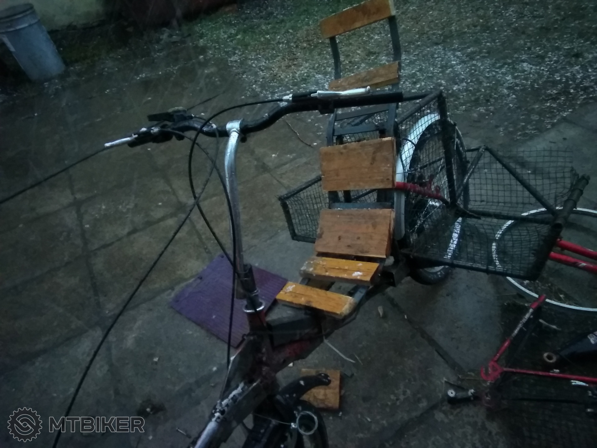

Staviam lehokolo, pôvodne som počítal s kolesami 20" a 28" ale dá sa použiť aj iná veľkosť akurát vpredu je 20" limit. Ešte ma napadlo dať dopredu 16", dá sa zohnať 36D ráfik, ale predok bude mať aj nábojové a tu je tá otázka, vypletiem to?. Kotúčové brzdy tam budú určite. Jazdiť bude asfalt a betón a bude to diaľkový kamión. Tu mi zas viac vychádza vpredu 20"

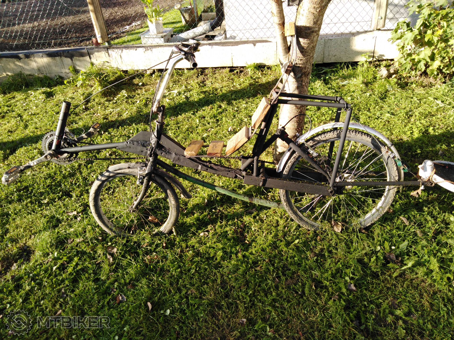

Dal som na tom 50km. Aj keď som tam mal na ten deň 26" 2.3 s megarange, bol to záber. Keď tam mám "origo" 24" 1.9 s 14-28z tak to ide celkom pomaly. Inak za posledné dni sa to stal môj obľúbený dopravný prostriedok. Akurát úplne všetci sa otáčajú a 50% má snahu komentovať. Niektorí pri tom kokcú, v mojom okolí je to asi celkom rarita 😂

nic v zlom, ale tieto pozvarane vymysly nemaju na ceste co hladat, pretoze s bezpecnostou nemaju nic spolocne - ostre hrany, slabe brzy,nikto nevie ako sa to bude spravat.. corsair rozmyslal si kde moze skoncit ta odrezana predna trubka vpredu (na tvojej masine) pri celnom naraze?
Konečne konštruktívna kritika! Toto som potreboval! Myslím to úprimne. Inak, predok sa v prípade čelného nárazu zlomí smerom k zemi ale iba ak bude náraz dostatočne silný. To bola druhá aktualizácia. Toto moje je zatiaľ prototyp. Ale už sa neviem dočkať, kedy budú bicykle chodiť na technické prehliadky

Zadarmo sa čo dá čakať ? ale ide to v pohode. Na to, že sa nedá radiť všetky prevody tak v pohode priemerná rýchlosť...

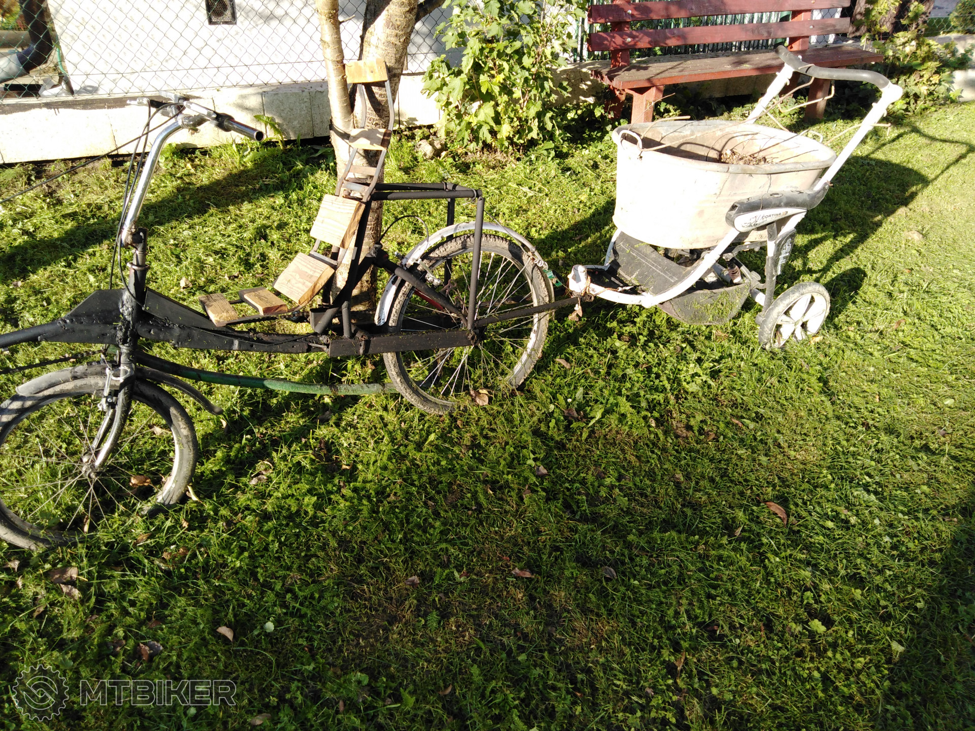

Plán bol postaviť lehokolo a prejsť na ňom od Tatier k Dunaju.
Ešte vychytať muchy a urobiť "body kit"

Myslíte, že dopredu 20" ráfik bude v pohode jednostenný s 36špicmi (radiálny výplet) na širokom (100mm) náboji?
Ale nie, neuvažoval si o prestriekaní jednou farbou? Napr. čiernou? Prekrylo by sa, že to je zvárané z rôznych rámov.
