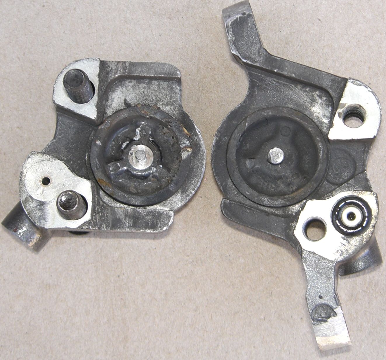

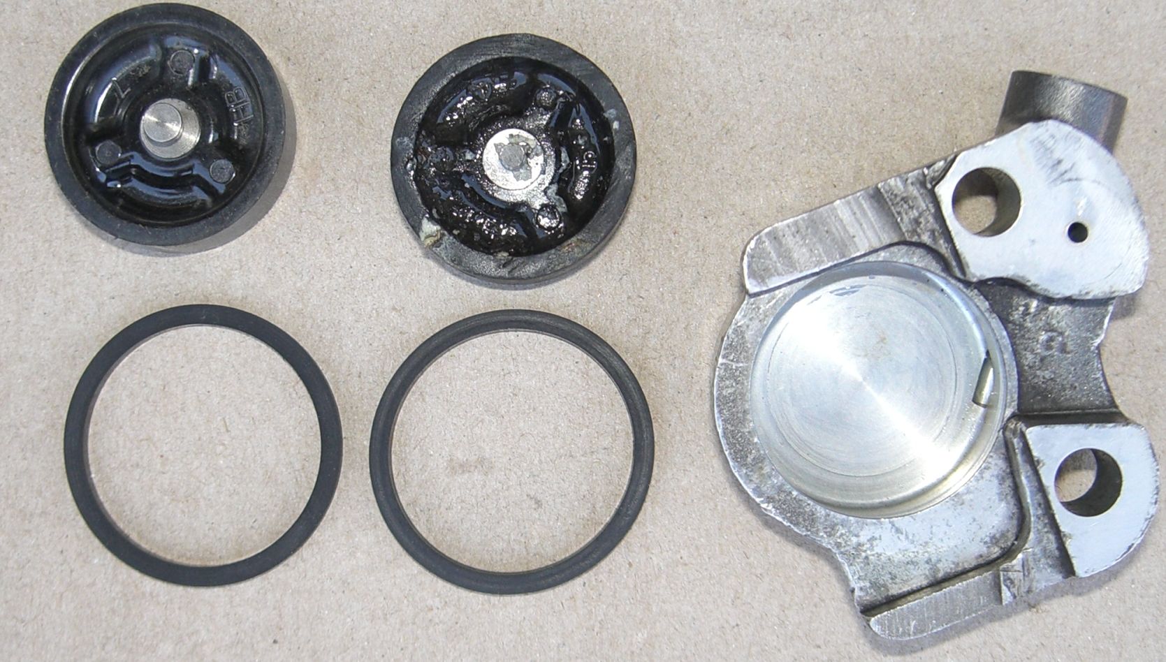

Mam tento druh brzd a nevracia mi jedna platnicka.Ake su moznosti rozobrat a vycistit?
To bude musiet zrejme sa aj odvzdusnovat ked sa rozoberu?!.
A takties neviem co za druh kapaliny sa tam nachadza ak viete poradit!?
Dakujem pekne a ospravedlnujem sa ak tu uz tato tema bola.

Problémy so zaseknutými piestikmi a s nevracajúcimi piestikmi majú aj iné modely hydraulických bŕzd, nie len HAYESi.
Keď sa na biku intenzívne jazdí a teda aj poriadne brzdí, treba občas urobiť aj údržbu bŕzd. Nie nemyslím teraz, že stále treba rozoberať a vymieňať bzdovú kvapalinu, odvzdušňovať.
Ale myslím, že treba častejšie čistiť priestor okolo piestikov a sem tam zatlačiť piestiky total do strmeňa. Ale pozor netlačte skrutkovačom priamo na piestiky, aby ste neposkodili povrch piestika. Ja vždy založím staré zodraté platničky a tak tlačím na piestiky bez starosti.
To, že sa ti nevracia jeden piestik tak ako ten na druhej strane, môže byť kludne spôsobené tým, že máš v systéme vzduchovú bublinu. Ono samotné odvzdušnenie hydraulických bŕzd nie je zložitá vec, dá sa to zvládnuť aj za 10 min. Možno aj skôr.
A možno ti to mechanik v servise aj tak rýchlo urobil.
Ale na základe vlastných skúseností ti môžem povedať, že je potrebné sa s tým trošku pohrať. Mne maličké bublinky vychádzali aj po preliati 1 dl brzdovej kvapaliny.
Na YouTube som raz videl také malé video, kde amík odvzdušňoval nové Stroker-i. Pri tom ako do nich tlačil brzdovú kvapalinu, tak občas poklepal rúčkou skrutkovača po strmeni a tiež po vyrovnávacej nádržke na páke.
Ak som dobre rozumel, tak hovoril, že bublinky vzduchu môžu zostať „prilepené“ na rôzne tvarovaných stenách brzdového strmeňa, a tiež páky.

Skrutky na strmeni išli dosť ťažko povoliť. Na jednu som musel použiť aj predĺženú páku na imbusák, ale potom to išlo ako po masle.
A zloženie bola hračka, len s odvzdušňovaním bola babračka.
Brzda je plne funkčná a netečie....
