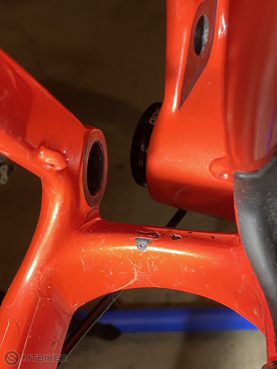

chcel by som opraviť mostík medzi reťazovými vzperami. Zrejme ho poškodil nejaký kamienok medzi kolesom a rámom.
Chcel by som použiť teplom sťahovanú pásku na lamináciu, len sa neviem dopátrať k nejakému produktu. Vedeli by ste mi nečo odporučiť?
Kúp niečo takéto, omotaj a máš pokoj. Bordel tam pôjde stále, kamienky atď. A máš pokoj 🤷♂️😎
Mne sa na takéto účely osvedčil pásik gumy odstrihnutý a namotaný (zo starej duše).
Chápem, že oprava so zárukou niečo stojí, ale nemyslím, že toto je nejaké kritické poškodenie…
