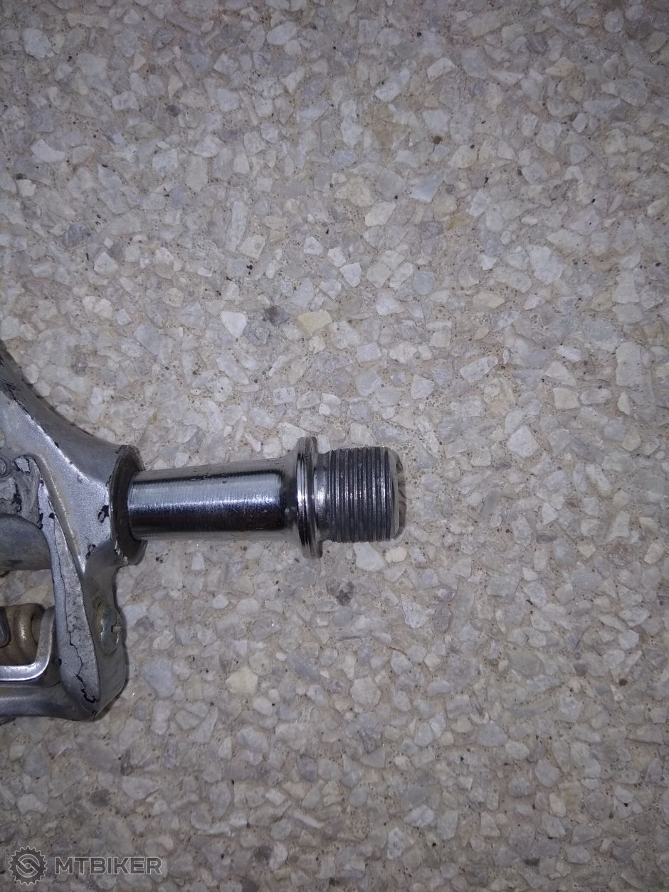

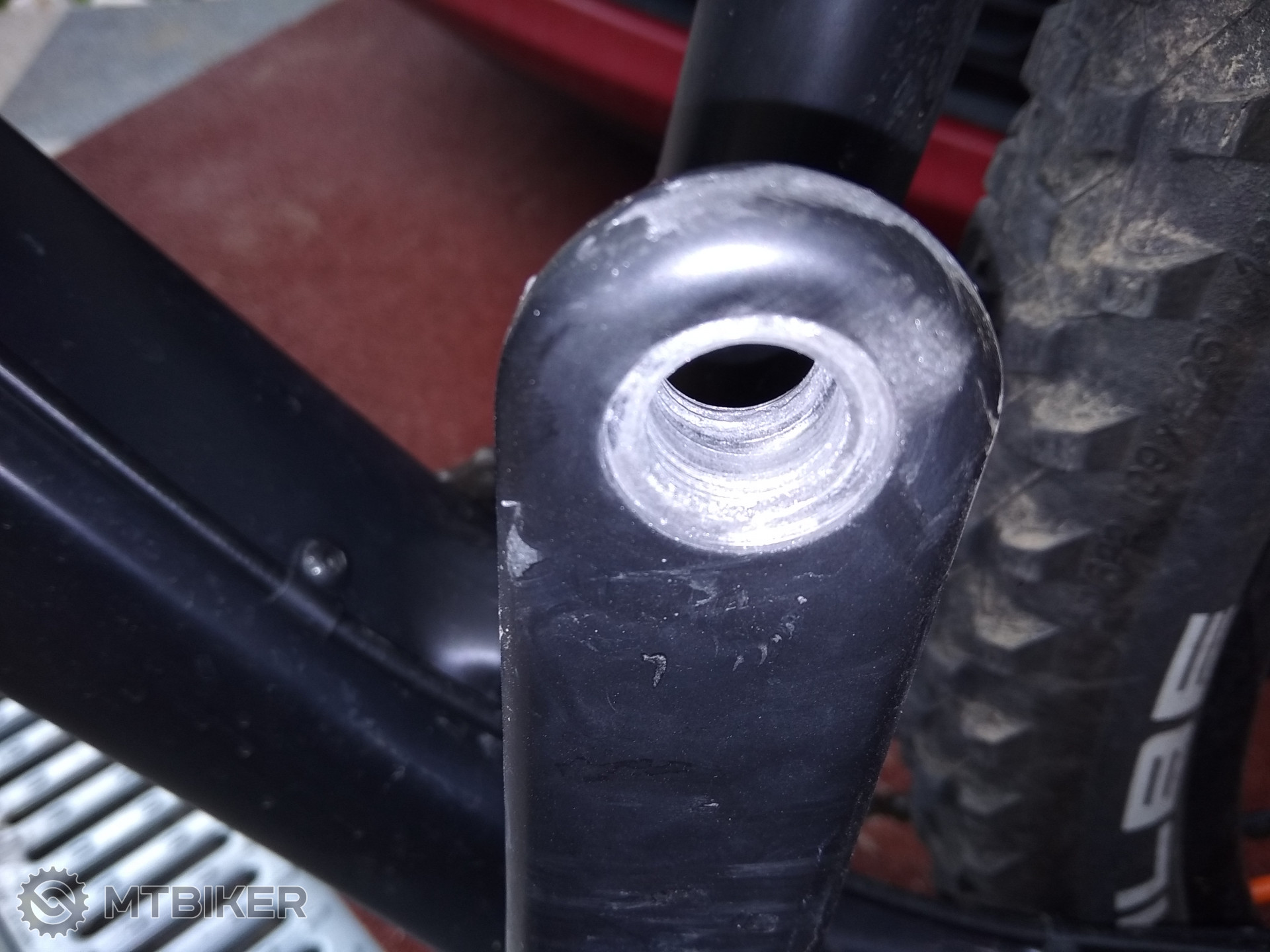

čaute, hľadám ľavú kľuku Sram 175, mám X01 Eage. Asi tam bol vadný kus, lebo sme pozerali aj so Slosim (servisák z MTBikeru) a nič sa s tým nedalo spraviť. Pedál (závit) bol správne, len som ho počas pretekov zničil??? Závit na pedály ostal celý. Samozrejme to pôjde na reklamáciu, ale aby som mohol zatiaľ jazdiť potreboval by som nejakú ľavú kľuku, ktorá by tam pasovala. Stred mám Pressfit 92 GPX. Už som pozeral aj stránku https://highpath.co.uk/crank-repairs-and-modifications/
uvidím, ako dopadne reklamácia. Prosím poraďte, odporučte, ako zatiaľ spojazdniť bike, dal by som tam zatiaľ hocijakú vhodnú kľuku. Vďaka

MOC 47,99 €uvidím, ako dopadne reklamácia. Prosím poraďte, odporučte, ako zatiaľ spojazdniť bike, dal by som tam zatiaľ hocijakú vhodnú kľuku. Vďaka
https://www.bikeservis.com/zavitova-sada-na-opravu-kluky-mini2-p-221.html
