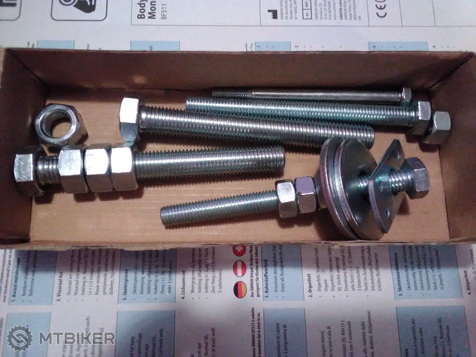

Ahoj, podľa foto by to nemal byť problém vymeniť len ložisko. Stačí vyklepnúť ho von, ak nemáš nástroj, tak kľudne použi kladivo a šróbovák, aj tak ho budeš meniť. S ložiskom choď do najbližšej predajne ložísk a ak to nie je totálny atyp tak by ho mali mať, alebo vedieť objednať. Ak chceš kvalitu, odporúčam NTN, alebo SKF.
Nalisovanie buď nechaj na nejaký cykloobchod alebo si vyrob lis s pomocou 8-10mm závitovej tyče, dvoch matíc a podložiek vhodných priemerov. Nie je to žiadna veda.
