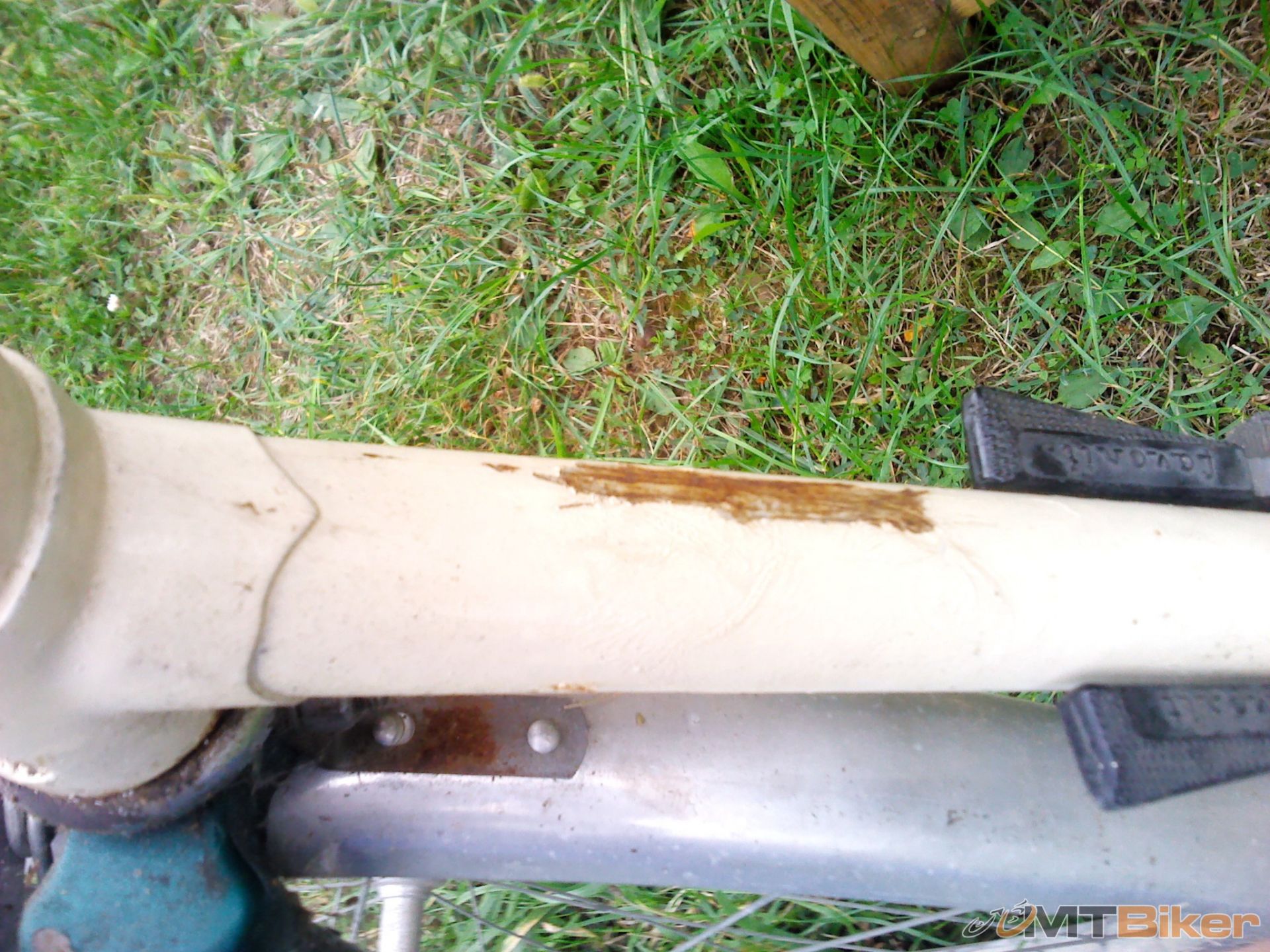

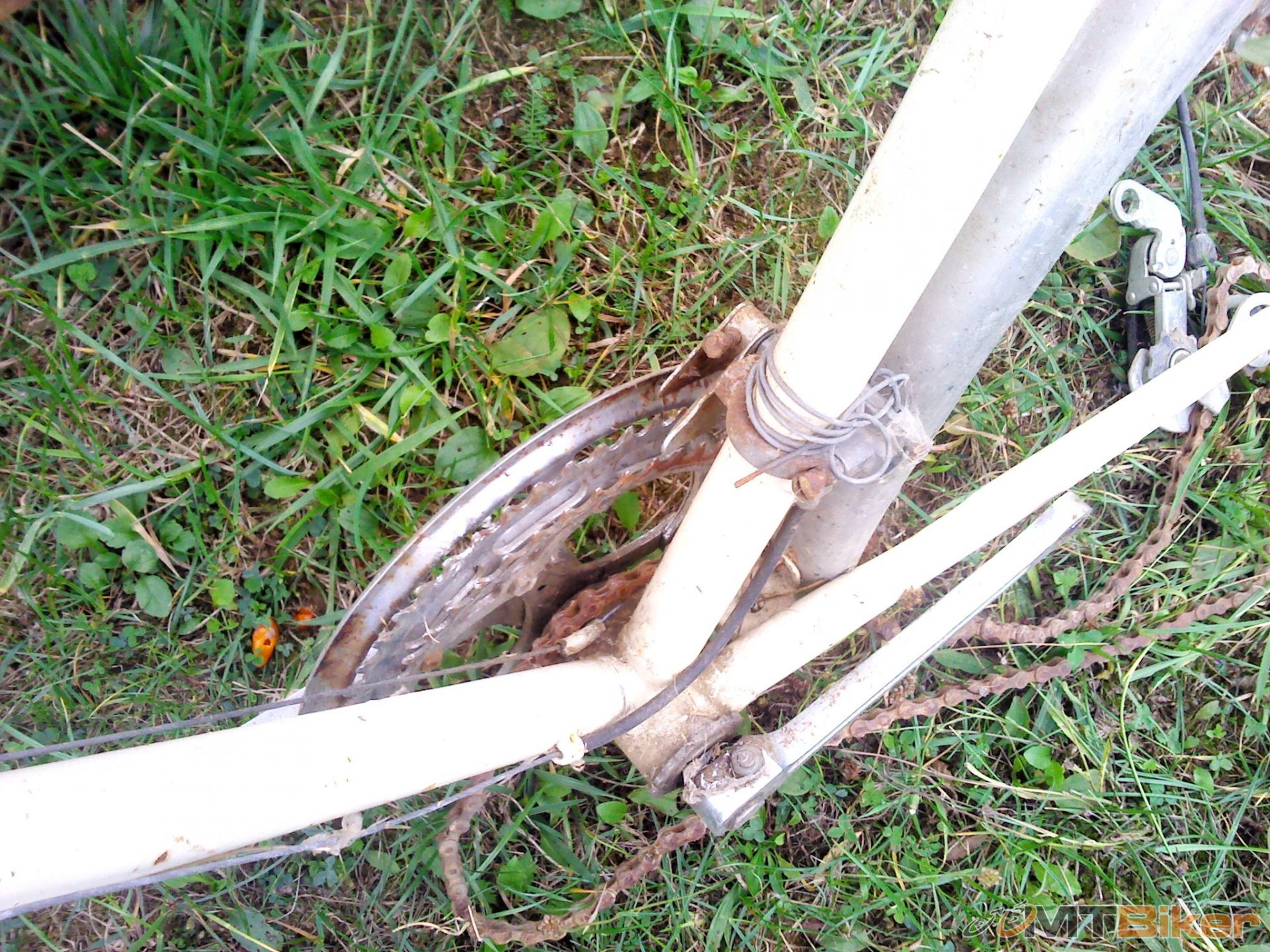

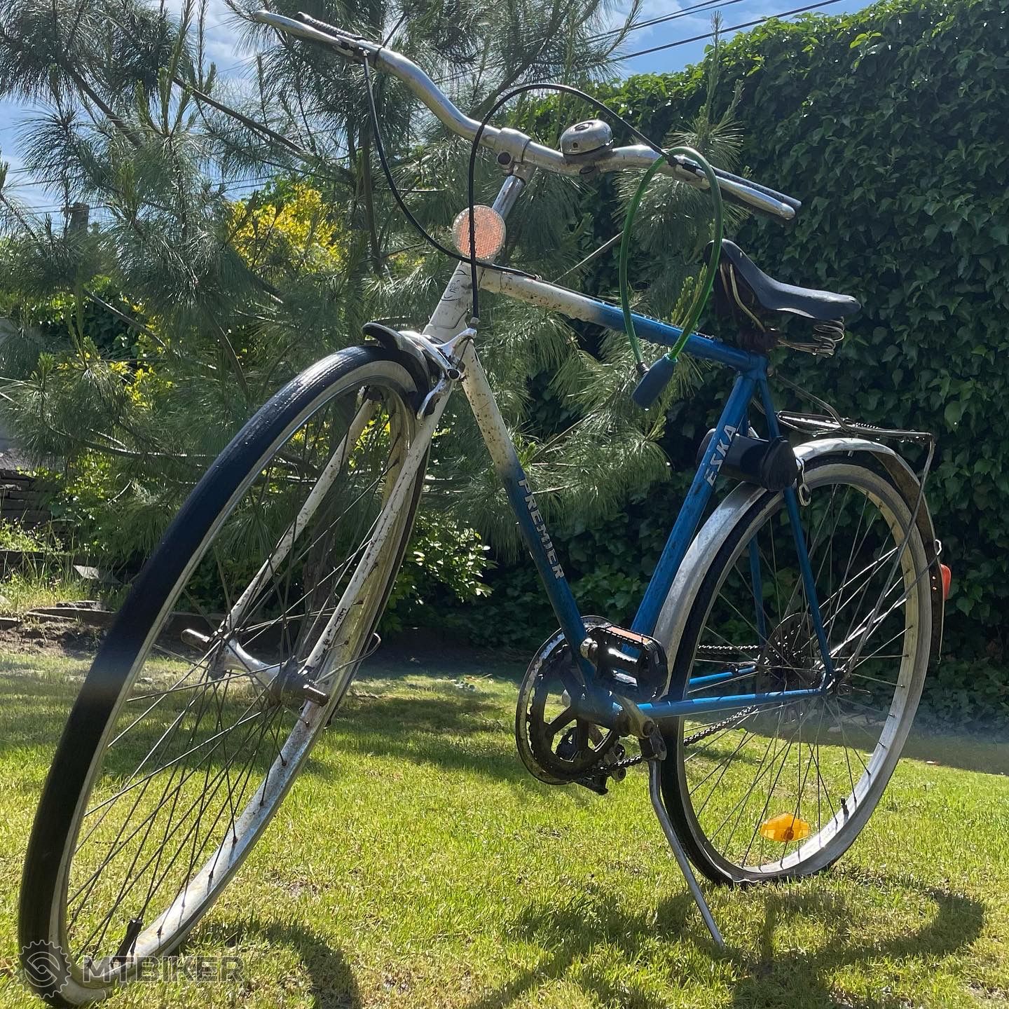

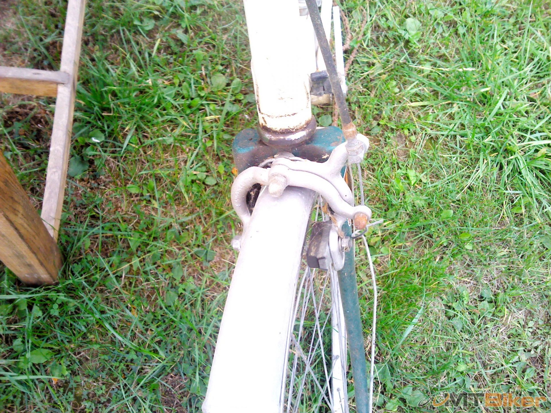

Doma som vyhrabal Favorit, na ktorom jazdil môj otec, a naposledy bol použitý približne 10 rokov dozadu.Teraz rozmýšľam či ho nechať tak a vyhodiť ho, čo by bola asi škoda, alebo ho obnoviť. Samotný Favorit je takmer celý originálny, až na prehadzovačku (5 kolečko) a prednú vidlu, ktorá je z iného Favorita (otcov brat totiž pôvodnú vidlu odpísal po strete s autom). Taktiež mám doma ešte 1 sadu Favorit bŕzd, prevodníkov, 5 kolečko a podobne.
Rozmýšľal som nad tým, že rám, ktorý už začala žrať hrdza, vyšmirgľujem a asi nafarbím a nalakujem (buď ja alebo nejaká lakovňa). Potom neviem čo s hliníkovými časťami, ktoré tiež napadla hrdza.
Oplatí sa do toho strčiť nejaké peniaze, ale to radšej zahodiť?

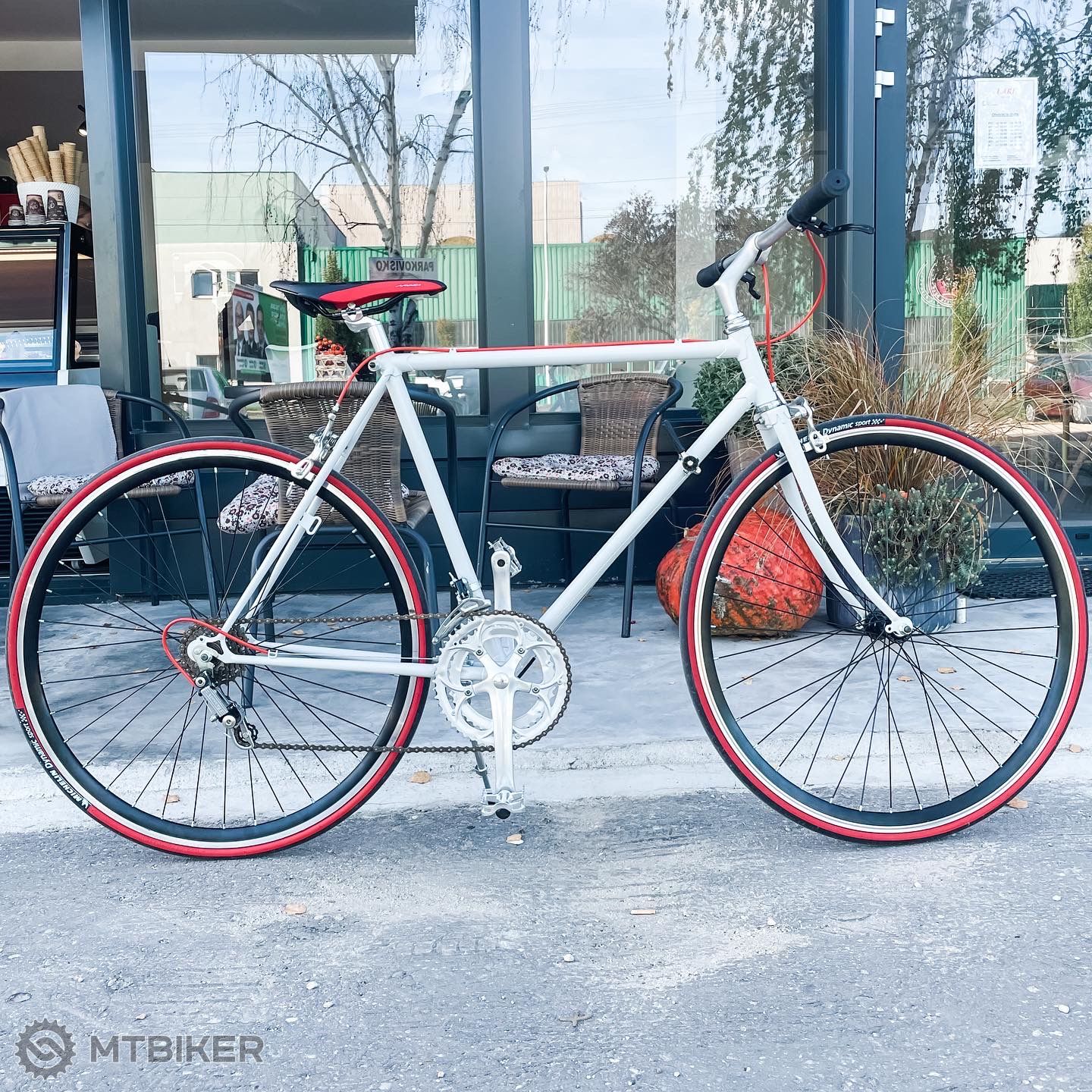

Viď kadejaké skvosty ( ktoré nehaním ) zaviazané reťazami kade tade pred podnikateľskými centrami, bankami atď
a jednu črtu majú spoločnú, teda takéto úpravy - väčšinou veľký rám, nízko spustené sedlo a takéto predstavce dohora, alebo chopper rajdy, otočené barany...
v podstate je to diera na trhu, lebo výrobcovia bicyklov tento segment ignorujú

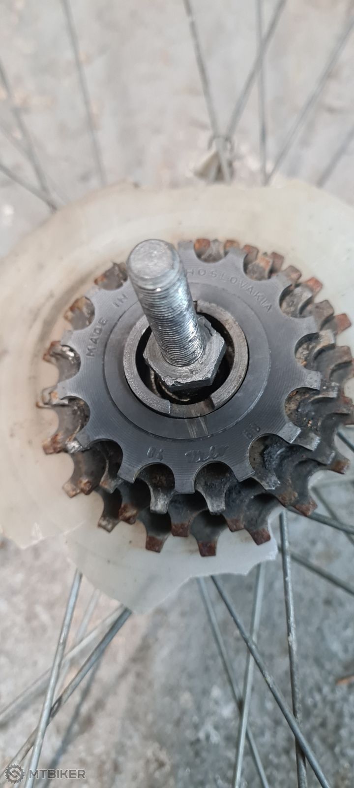

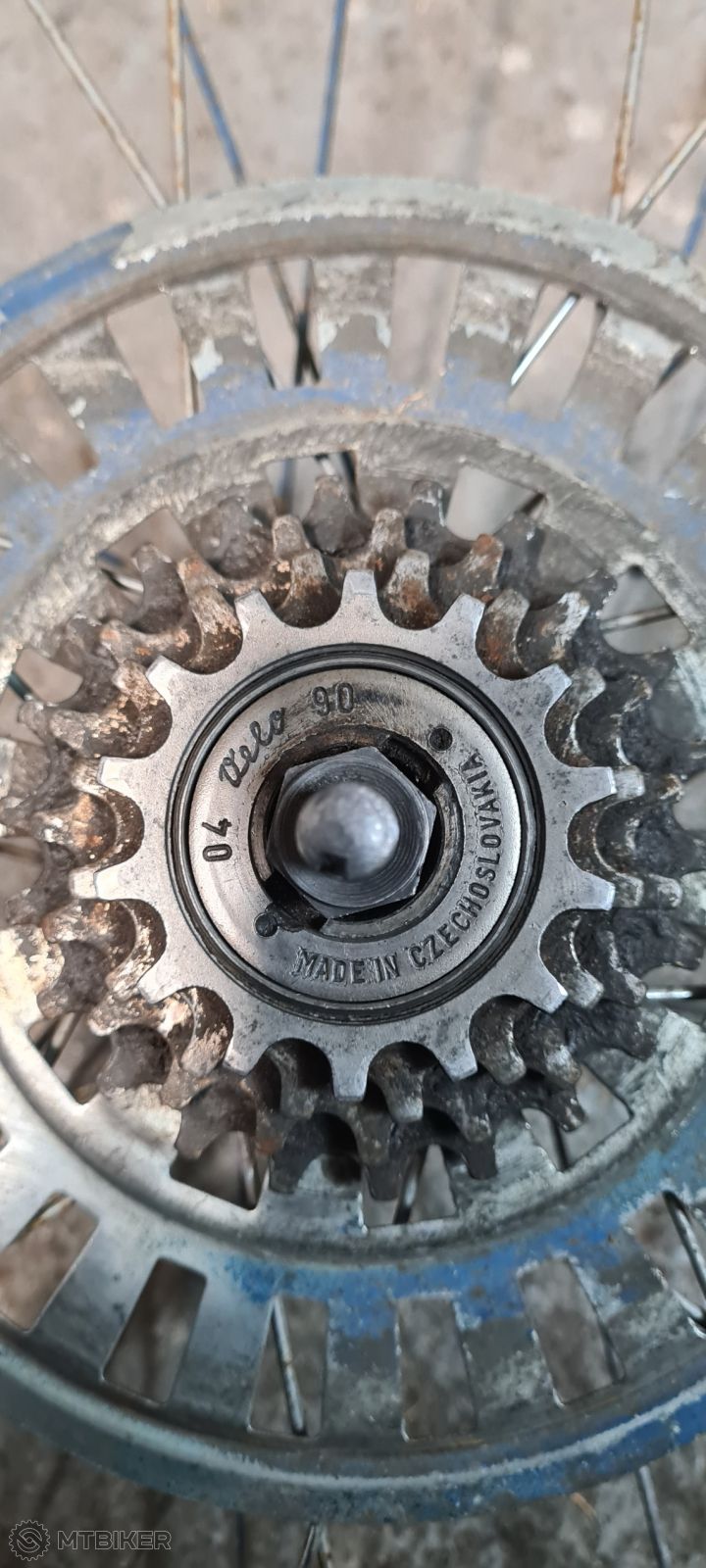

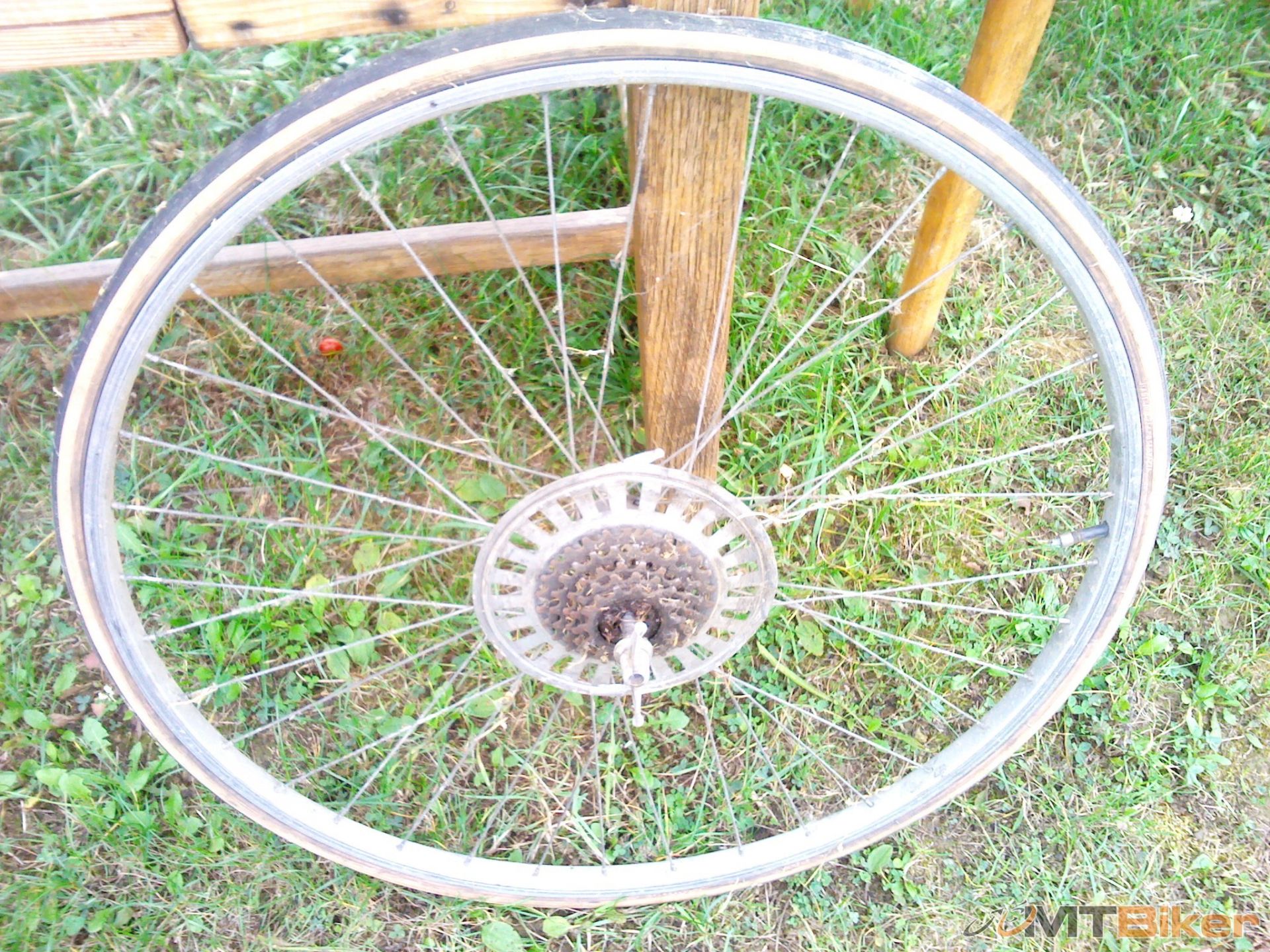

A ešte jedna vec, akým nástrojom povolím tieto viackoliečka? Je to tento nástroj?
https://www.mtbiker.sk/shop/servis/naradie/stahovaky-na-kazety/kovys-kluc-na-demontaz-bubnu-shimano-hg.html
Ďakujem.
https://www.bikeservis.com/stahovak-vk-velo-o-kaleny-p-623.html
To, čo si dal, je na rozobratie Shimano HG orechu.
Asamozrejme odmastovat, cistit vopred.
keď to povolíš tak budeš postupne povoľovať aj maticu aby si to vyšruboval von
Nejake tipy a triky?
a keďže je to drahý nástroj, radšej odnes rám do servisu kde ti s týmto prebehnú
