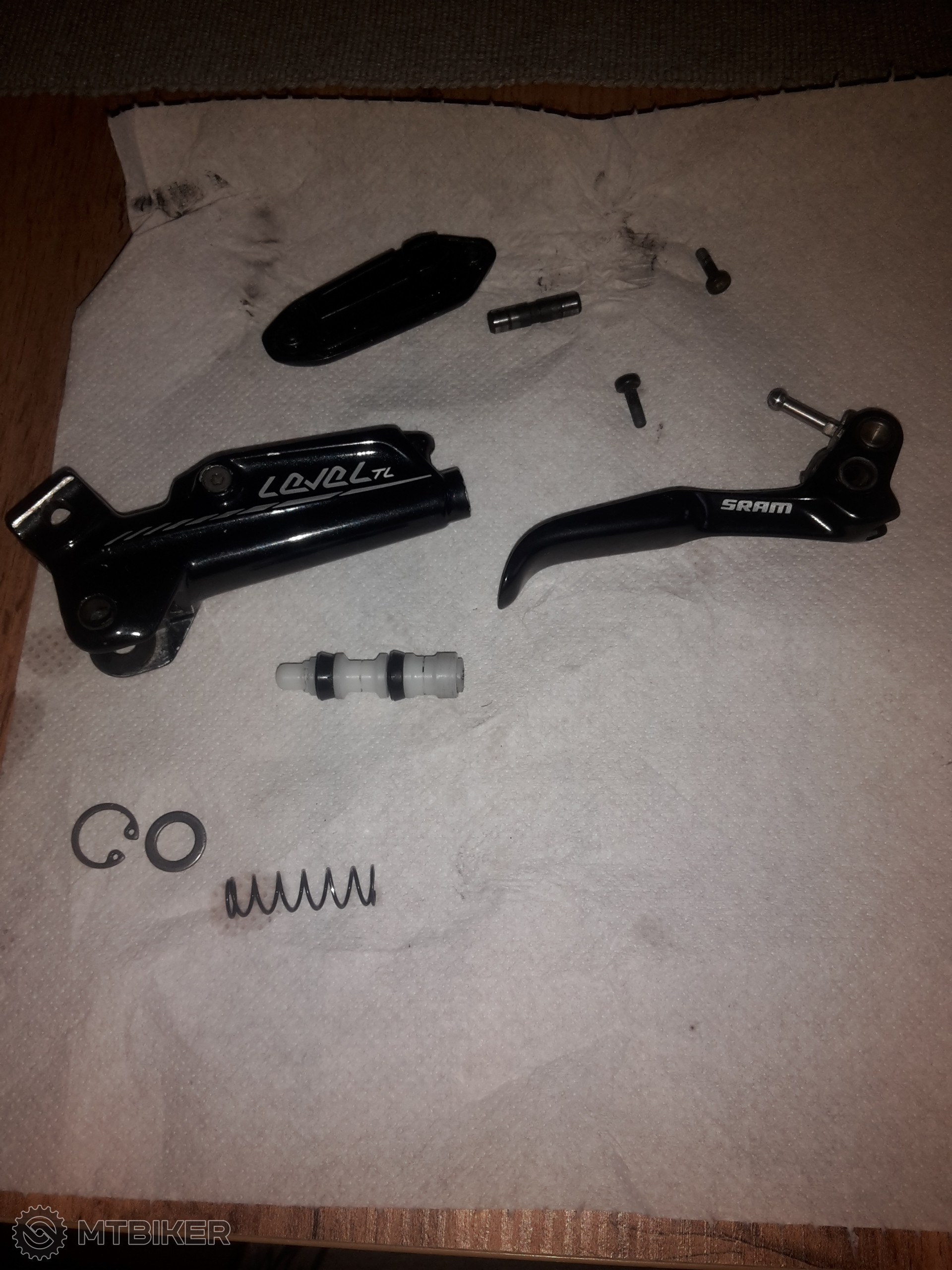

Chcel by som vás poprosiť o radu. Riešil som slzenie oleja pri vstupe do brzdovej páčky - po odsadení gumovej krytky bol povrch páčky vždy od oleja. Vymenil som teda tŕň aj olivu, ale nepomohlo. Chyba teda môže byť niekde v páčke resp. čo presne by sa mohlo pokaziť? Brzdy sú Shimano BR-M615. Vďaka za rady.

Je to aj v shimanackych navodoch, parkrat som vazelinu ignoroval a olej slzil.
Pri srobovani novej olivy to mam odskusane, pri pouziti vazeliny neslzi.
Dat vazelinu na uz natlacenu olivu, na ktorej vazelina pri natlacani nebola, som neskusal.
Skus, ked bude slzit, natlac novu aj s vazelinou na nej a srobe a mal by si mat klud.

Ja som to robil minuly rok a skusil som aj brusit ale pomohlo nachvilu asi som to malo obrusil. Ale kupil som servisnu sadu piestikov na obe packy a ide ako ma. Nove piesty su trosku ine takze verim tomu ze to vydrzi
Ja som to zbrusil, poskladal, nahrial fenom a ak to robilo stale, zas rozobral a takto to opakoval 4x,ak to packa sla hladko aj po nahriati fenom,tak som to poskladal a odvzdusnil. Videl som niekde na nete, ze sa daju kupil aj titanove piesty, kto vie ake su.
Ty si to robil poctivejsie Daju sa aj hlinikove kupit, problem je s tesnenim v piestiku, ak tam nahodou neni je problem ich kupit pripadne nasadit na piestik aby sa neroztrhli. Ale chcel som objednat z ciny ale vykaslal som sa nato. A tie funguju bezproblemov co som cital
Bolo to dost pracne 😊 ,ale aspon som sa nieco nove naucil, naprikald,ze nabuduce to nebudem robit doma v obyvacke lebo brzdova kvapalina zanechava na podlahe flaky, ktore z nej nejdu dole najlepsie 😁Dufam,ze minimalne rok nebudem musiet riesit piestiky a vsetku bude fungovat ako ma
Ja to tiez robim v obyvacke ale pouzivam handry a neni to také zle. Stará podlaha znese ja tiez, bojoval som aj s nastavenim piestov v prasiatku aby sli rovnako tak to som sa s tym hral nejaký cas. Uz sa toho snad min. pol roka snad ani nechytim
