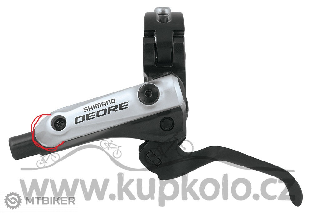

myslim že by to malo byt toto https://www.bike-components.de/en/Shimano/Separator-Unit-for-BL-M785-675-640-615-p39430/
