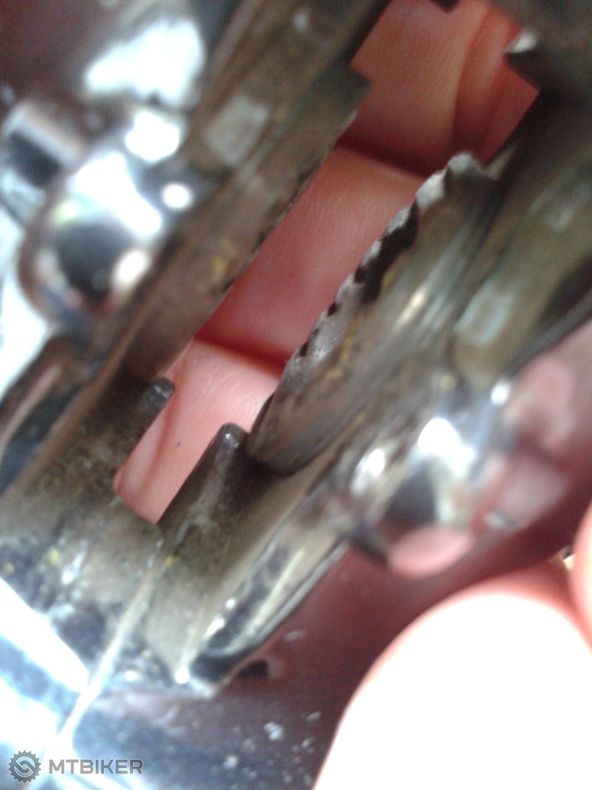

Môžu byť po stranách zanesené a preto nechcú vojsť dnu,skús ich poutierat kus ak sa tam vieš dostať,ja som to robil predvčerom očistil som a vošli pekne celé dnua to ich tam mám 4.

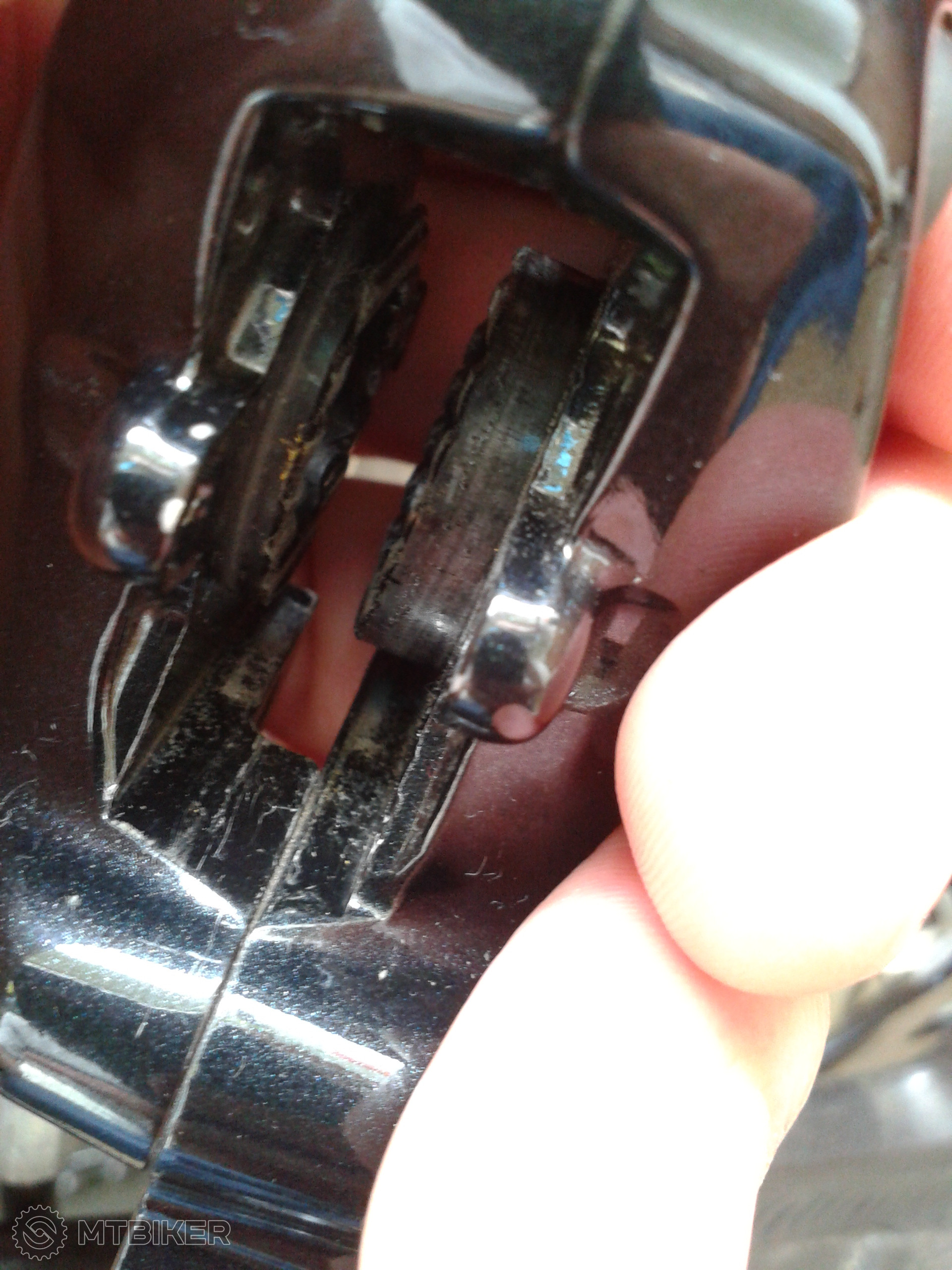

Nevidím dôvod mať otvorenú expanzku. Brzda brzdila bez problémov. A zrazu začali trieť doštičky. Plánujem otvoriť strmeň. Môžem ho otvoriť bez vypustenia kvapaliny?

Zdravim, po poslednom horskom vyjazde zacala hnevat zadna brzda - brm675 - doma som zistil ze su platnicky v cudu - g01a - nudzovo som ich tam chcel vratit kym pridu druhe no pri nastavovani brzd (povolit, zabrzdit, utiahnut) mi vytiekol olej (prasiatko?). odisla olivka? Alebo to noze byt nieco vaznejsie? Co vsetko bude treba? Je to pre mna prvy vaznejsi problem hydr. brzdami...

dnes som to pozeral pozornejšie, uniká mi olej v strmeni okolo pravého piestika (brm675). dá sa to teda dáko opraviť? alebo treba meniť celý strmeň?
dik za radu.
janooo určite skús rozobrať, mne tá brzda pred rokom vytiekla, rozobral som, vyčistil, zložil (pricvakol som tesnenie od hadice, tak pracne zháňal nové, na to treba dať bacha) a fungovala rok. nedávno sa to zopakovalo, tak som prehodil z druhého biku, ale predpokladám, že riešenie bude rovnaké
