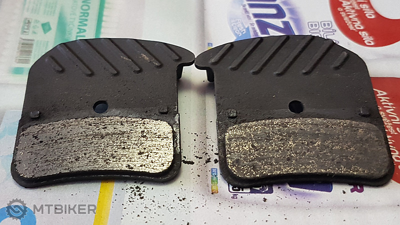

Ono mi ani ta zadna brzda moc nebrzdila, nevedel som to dostať do šmyku. Mal som podozrenie, že mám olej na kotúči a platničkách alebo ešte nie su zabehnute platničky. Bike mam 3 mesiace a moc som cez zimu nenabehal. Tak som to dnes zobral na kopec (cca 5km) a cestou dole som brzdil aby som vypalil platnicky. Asi po 2km uz brzdila k spokojnosti, nebol problem dostat koleso do smyku. Ale stále je packa moc mäkka tak vyskúšam odvzdušniť/doplniť olej.
to stym "vypalovanim" brzdenim opatrne - mozes brzdu prehriat - znicit kotuc, pripadne tesnenia v strmeni od velkeho tepla. tak isto pri zabehavani brzd - radsej pomenej ako to pustit strminou dolu, stlacit paku a drzat.
Išiel som na to s rozumom. Žiadne dlhé držanie stlačenej. Chvíľku stlačená, potom som to pustil aby sa kotúč trochu schladil, nie moc, aby sa neskrútil prudkým ochladením a znova to iste. Jankov Vŕšok nie je strmina .
