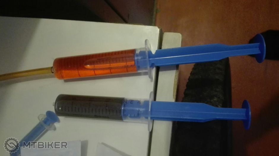

Ahojte, takuto vec mam. Vcera sa mi podarilo zlomit brzdovu packu na mojich SLX brzdach a budem ju menit v priebehu najblizsie tyzdna. Co ma vsak zaujima, mozem znova pouzit mineralnyolej, ktory zachytim pri vypustani z tejto starej zlomenej? Brzdy som mal v servise cca pred mesiacom a pol, kedy bol meneny komplet olej. Odvtedy som najazdil cca 100km+. V zasobe co mam kupeny mineralny olej, tak neviem ci mam take mnozstvo, ze by som napustil s tym cely system. Vopred dakujem za odpoved
