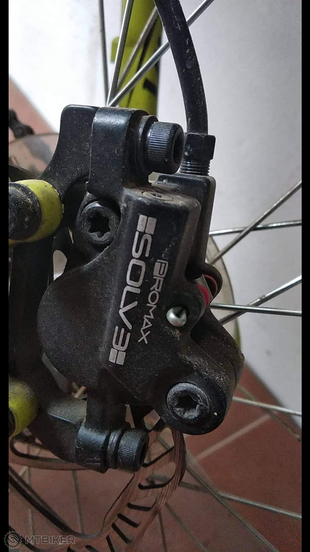

planujem kupovat novu hydraulicku brzdu a az som sa zdesil ked mi v servise povedali ze naplnenie a odvzdusnenie bude stat cez 20E. je to normalna cena? preto sa pytam.. ma niekto navod pripadne vie poradit ako nacvaknut hadicku, naplnit kvapalinou a odvzdusnit? jedna sa o prasa xt, hadica je originalna a packa je stara DC. pripadne.. je v nitre niekto sikovny a ochotny ?
