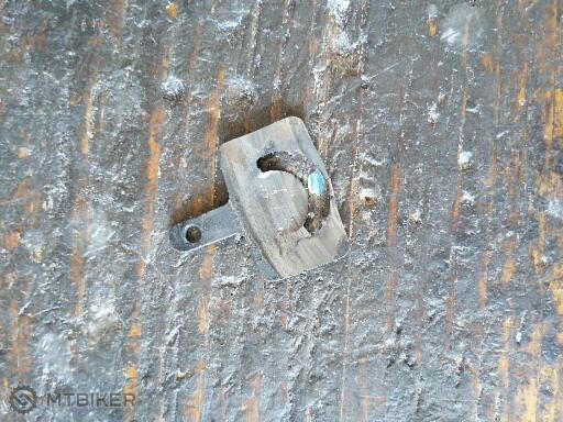

ahojte, po zimnej prestavke s obcasnym jazdenim mi zacali brzdove packy postupne makknut, hlavne zadna brzda. Tak som si ich odvzdusnil, makkost to neodstranilo, tak som skusil vtlacit trochu oleja do systemu cez strmen. Potom boli packy tvrde, no na vyjazde ked som ich silnejsie zmackol, vyplulo mi olej cez tie otvory na foto.
Potreboval by som teda poradit s makkymi brzdovymi packami, packu musim zmacknut temer az ku gripu aby cosi brzdila. Kotuce su zanovne, platnicky nie su zodrate ani na polovicu.
Na druhom bajku mam nejake najlacnejsie zanovne shimano brzdy a tam su packy tvrde ako kamen aj po zime ked bajk stal pol roka...

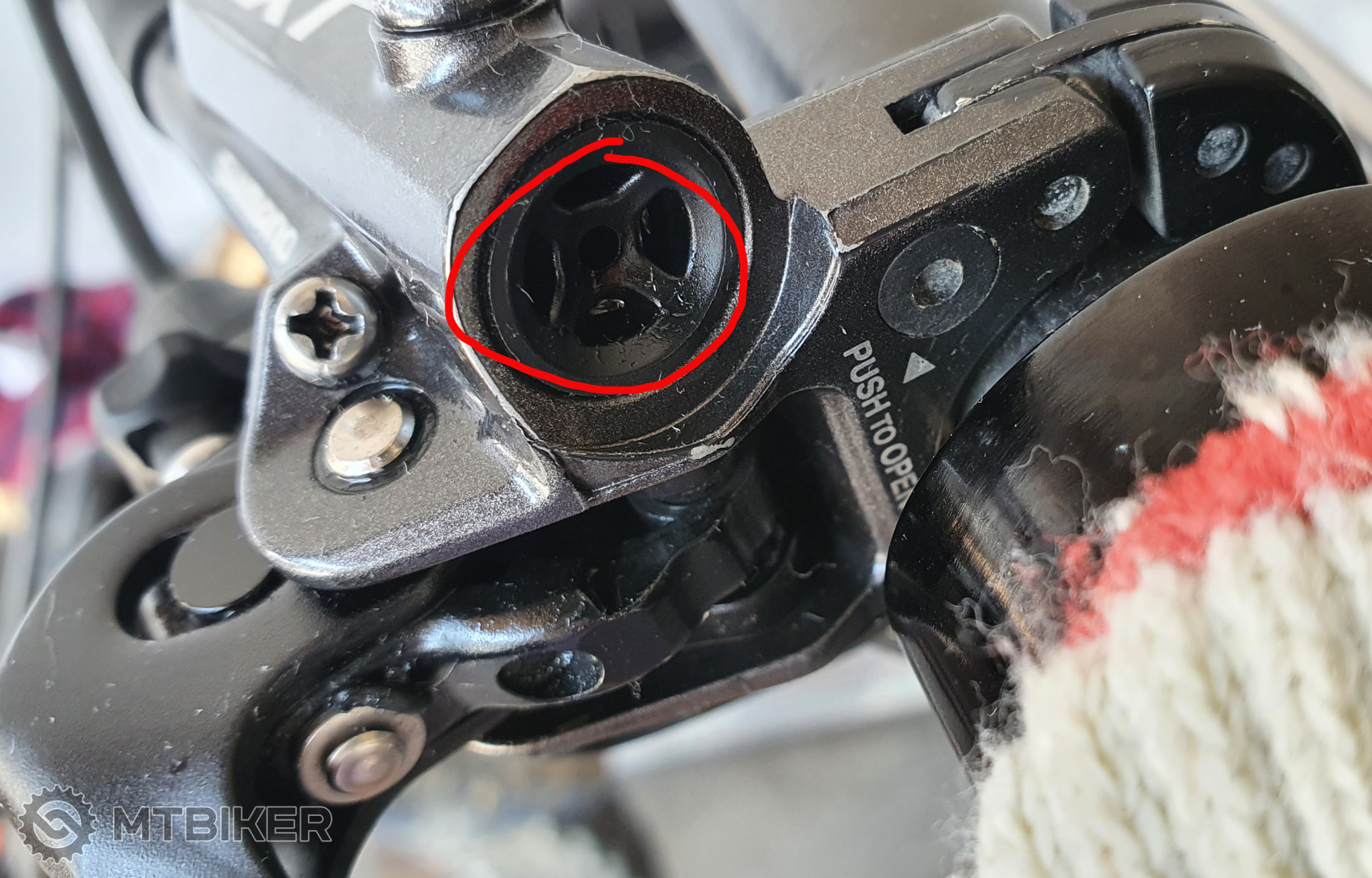

Ahojte, po zime ma trápi znížený výkon prednej brzdy - iba píska a nebrzdí. Trochu som situáciu analyzoval a zistil, že pravdepodobne sa jeden piestik nevysúva. Preto som ho chcel "rozchodiť", ale spravil som školácku chybu - nenasadil som lievik na páku brzdy. Po vysunutí a roztlačení som počul puknutie v páke a cez odvdušňovací šrób vybehla kvapka oleja, pričom olej sa objavil už aj pri napojení hadičky na páčku. Praskla mi bezpečnostná membrána a je potrebné vymeniť páčku? Alebo existuje aj nejaké iné riešenie?
Brzdy sú Shimano Deore M615.
P.S.: Na začiatku som ešte odmastnil kotúč, ale to nemalo zásadný vplyv na brzdný účinok a pískanie resp. pomohlo to iba vo veľmi malej miere.
ak si mal pačku hore otvorenú nič sa nedeje, len , nahod nove platne , dotiahni maticu na hadici, nanovo odvzdušni a chod na dlhý kopec bezpečnejší asflatový, a dolu zjazdom vypál platničky, striedavo slabým a silným brzdením, najprv bude hučať a pískať potom po prehriatí sa pekne chytí, kludne zopakuj 2-3x
Práveže som ju nemal otvorenú - moja hlúposť. Pravdepodobne to teda schytala membrána a budem musieť vymeniť páčku. Je možné použiť aj inú (vyššiu) radu páčok napr. SLX/XT alebo sú tam nejaké obmedzenia? Pretože M615 je už starší model.
