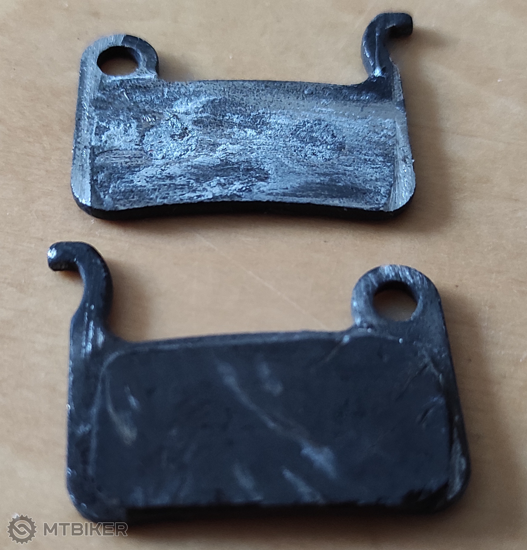

Brebrús platne šmirgľom, možno trocha pomôže...alebo si kúp galfer kotúče a poriadne platne k tomu...nie dojazdovky...podľa fotky sa ti pekne rozpadá bŕzdna zmes, keď sa to tak dá nazvať...

ties mam podozrenie na ten olej zadna je pohode ale tej staci 10% vykonu... zajtra to pozrem pripadne skusim medzi platnicky a prasa dat vreckovku ci ostane sucha...
Píšeš, že ich máš na graveli a takmer nebrzdíš, určite si už počul, že metaliky potrebujú dobre zahriať aby brzdili. Podľa mňa tvojim brzdám nič nie je, skús na skúšku vložiť obyčajné organiky napr G03A a rozdiel by mal byť okamžite badateľný.
Tiež som bol už na prášky, že prečo to nebrzdí, keď vo Švajčiarsku brzdili ako kotvy, no preto lebo žijem na nížine a nemajú sa kedy zahriať. Brzdu som mohol stlačiť koľko som chcel, akurát to viac pištalo.
Keď som vymenil platne, hneď to brzdilo ako má. ?
Tie sintre proste nie sú vhodné na tvoj štýl jazdy.
poriadne vycistit a odmastit kotuce a ako uz spominali predo mnou prebrusit oblozenie do roviny (nie do obluka ..lebo na foto nezabera cela plocha platnicky a mala by)...

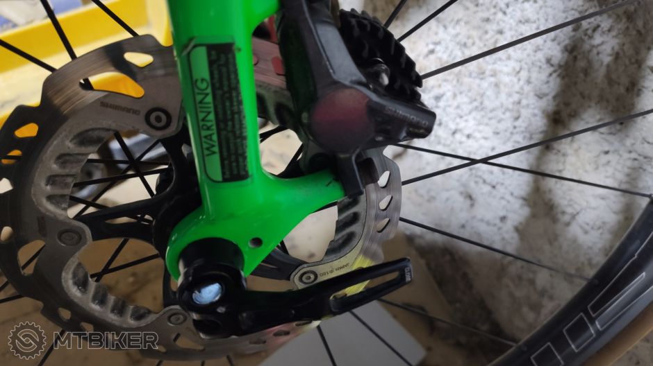

Nazdar chalani, mám taký problém s cinkaním prednej brzdy a už som zúfalý:
nezvlnený nový kotúč, za studena / aj zohriaty, bez brzdenia - na voľno: NÁHODNE.
Povodne som mal 203mm SMRT70 od Shimana, ten mi ale strašne vibroval pri brzdení, nepomohlo akékoľvek očistenie kotúča, platničiek (čističe bŕzd, odmasťovače, acetón, JAR a horúca voda a aj jemný Cif na riad). + ta poondiatá sendvičová konštrukcia sa pri zohriatí ľúbila zvlniť a potom šuchal pokiaľ nevyhladol, proste zle....
Vibrovanie vo väčších rýchlostiach a zvlnenie pri zohriatí sú preč SUPER!!!,
Ale teraz sa mi náhodne začalo stávať že pri zatočení (alebo včera za veterného počasia podstatne častejšie) mi začína vďaka vibrovaniu cinkať kotúč o obloženie. Najprv som myslel podľa zvuku že sú to špice, prebehol som ich, všetky OK, alebo matička galuskového ventilu, tiež pevne dotiahnutá, alebo jeden nit na kotúči je voľný, nie všetky sú v poriadku, všetko pevne, večer som skúšal jazdiť bez obloženia a ticho.
Dokonca som komplet staré J02A dal dole a nechal celý set nových komponentov J03A, taktiež náhodne cinká, tak som skúsil roztiahnuť starú pružinku ešte viac a dať tam povodne J02A a závlačku roztiahnuť tak aby sa ani nepohla a stále cinká ....Akonáhle držím páčku jemne stlačenú necinká......
Podľa mňa kotúč bude ok a cinkajú ti platničky o strmeň, čo je bežná vec pri tomto type.
Stačí na strmeň nalepiť tlmiaci materiál, prípadne cez tie chladiace výstupky natiahnuť O-krúžok vhodnej veľkosti, ktorý to zatlmí.

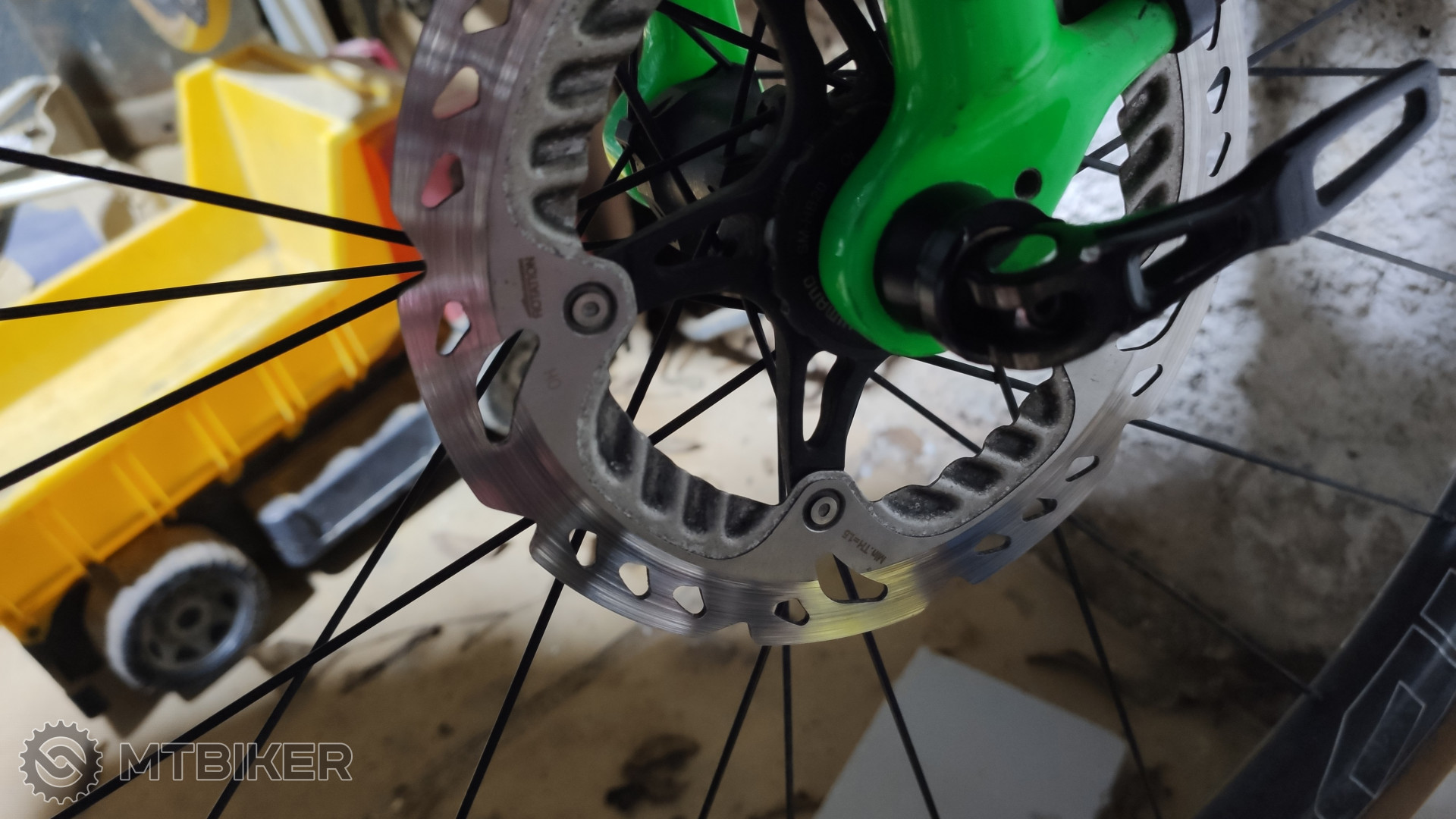

Tak som sa rozhodol vymeniť kotúč s menšími vybratiami aby bola brzdná sila konštantná, a kúpil som 203mm BBB BBS-121 (fotky po montáži v príspevku v hodnoteniach) :
https://www.mtbiker.sk/shop/komponenty/brzdy/brzdove-kotuce/bbb-bbs-121-centerstop-centerlock.html

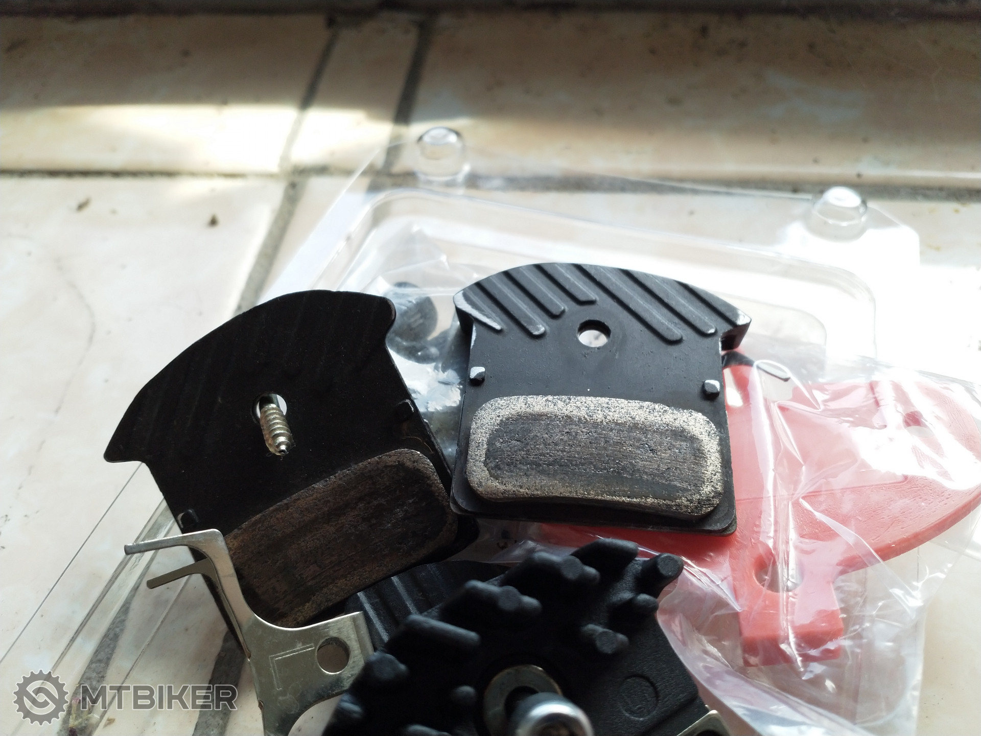

Tak reku rozťahovacia pružinka medzi platničkami je slabá, tak som z novej sady J03A a nepomohlo.
https://www.mtbiker.sk/shop/komponenty/brzdy/brzdove-platnicky/platnicky-shimano-j03a-ice-tech-organicke.html

MOC 25,99 €Stačí na strmeň nalepiť tlmiaci materiál, prípadne cez tie chladiace výstupky natiahnuť O-krúžok vhodnej veľkosti, ktorý to zatlmí.
zastavím sa kúpiť kúsok suchého zipsu a uvidím. Zaujímavé je ale, že pri SMRTiach70 to nerobilo.
