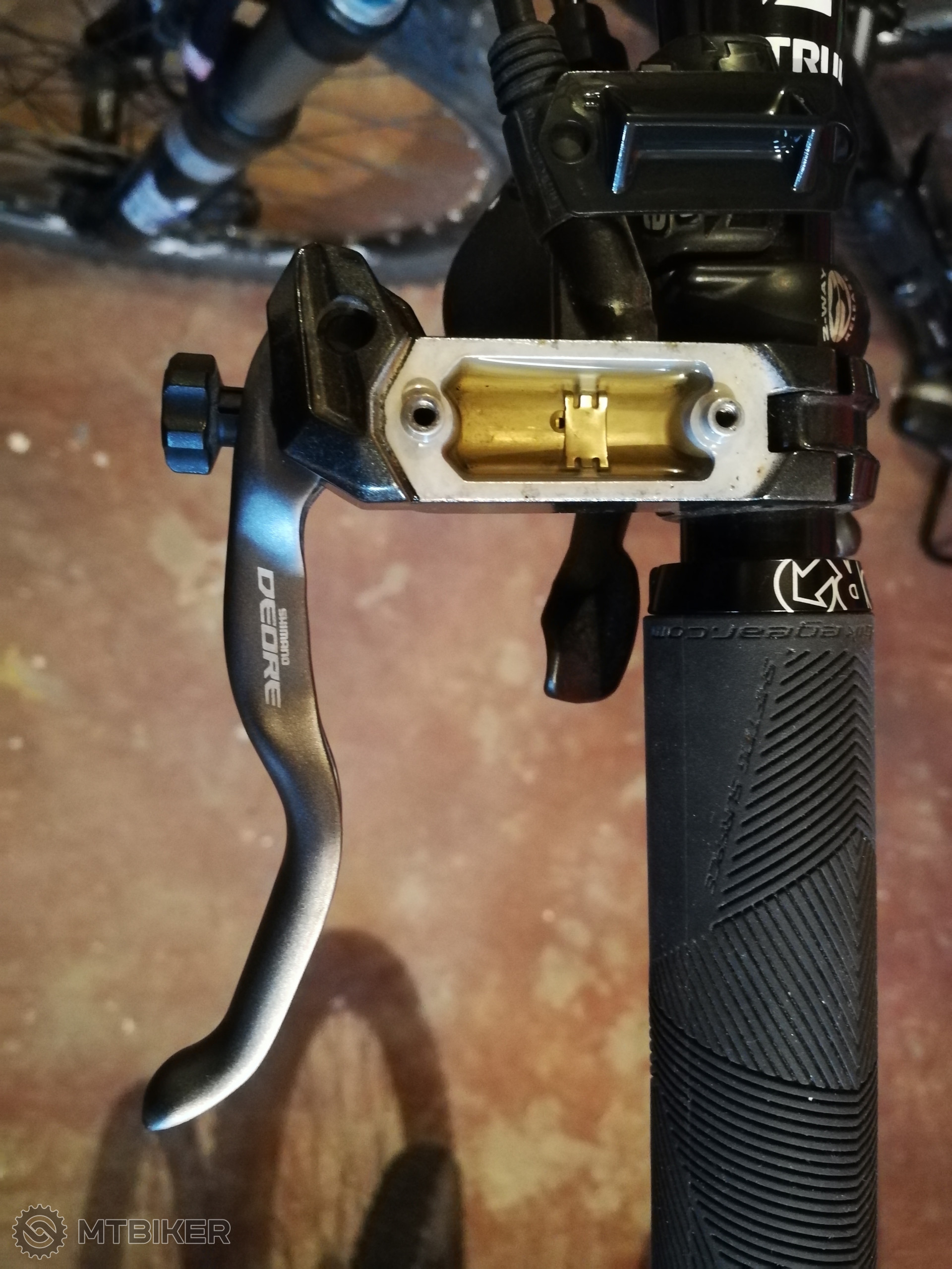

Ahojte,
potreboval by som poradit . Chcel by som odvzdusnit brzdy, mam take obstarozne hydrauliky Shimano Deore BR-M595. Povodne som chcel kupit ten odvzdusnovaci lievik, ale ked som to na packe otvoril(vid.foto), tak som zistil, ze mi bude asi k nicomu. Neviete niekto, ako to urobit bez toho, aby bolo vsetko od oleja ? Dakujem za kazdu dobru radu.
Áno tlakovat brzdovou pákou tak som to robievala keď som mal ešte dualy od shimana,len treba dávať pozor na kvapalinu,lebo jej tam vojde strašne málo a keď sa pozabudbes dole pri odvzdusnovaku tak máš hore sucho a môžeš začať od začiatku

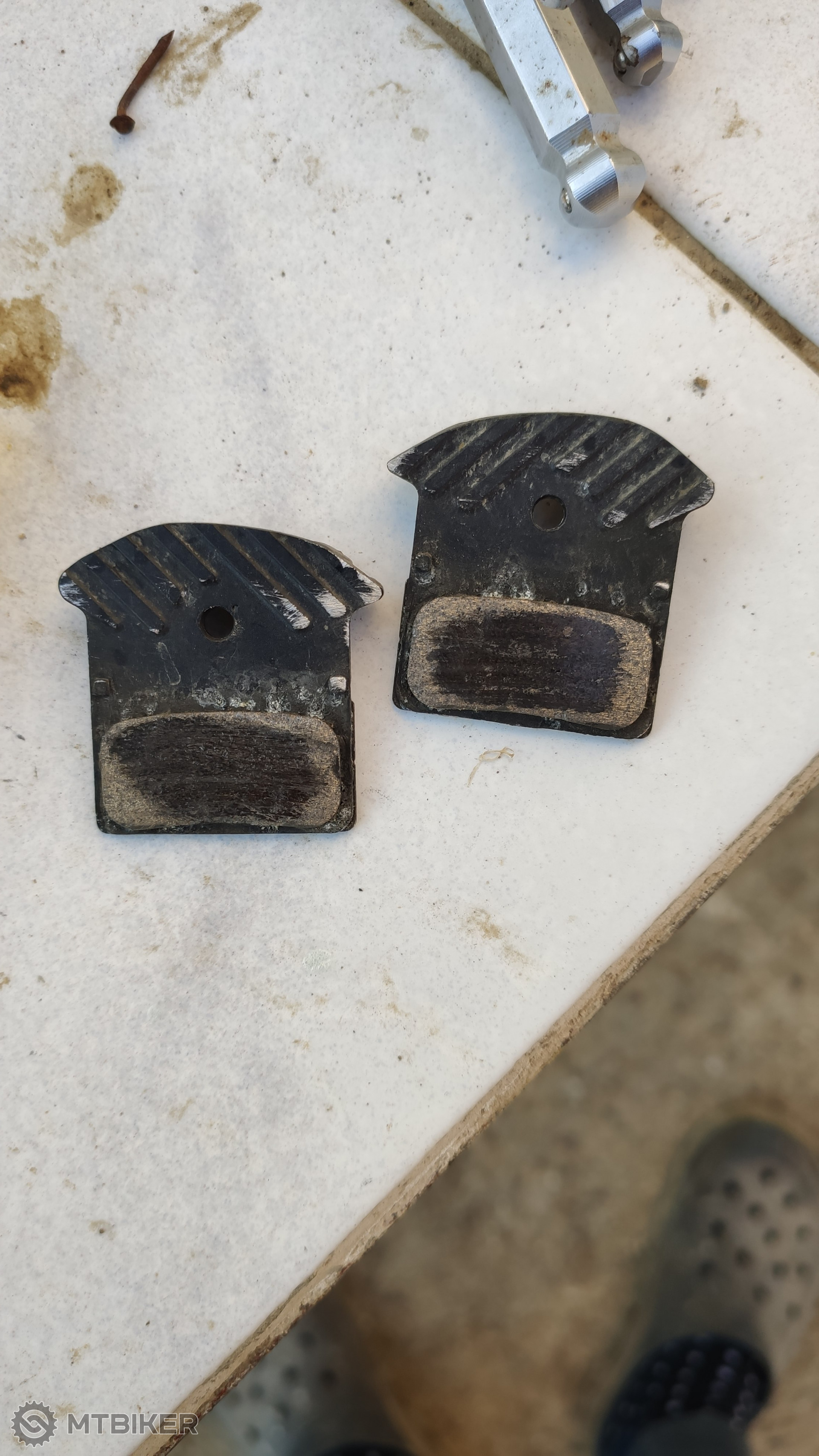

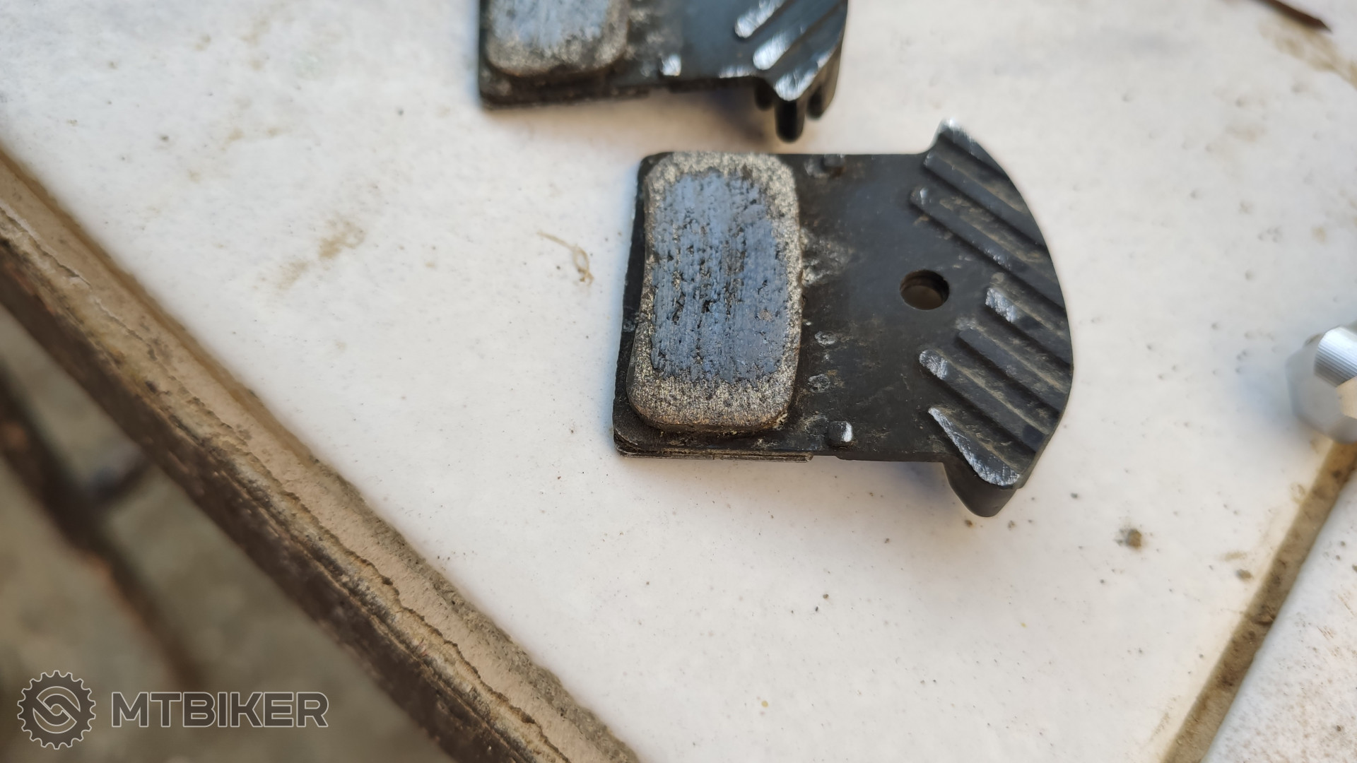

zdarec
takto sa mi zaondievaju platnicky sprievodny jav je ze to postupne prestava brzdit a zacina skriekat jak postreleny pterodaktil kotuce mam icetech us na min hrubke kedze sa moc nedaju kupit teras...
moj nazor je ze mi tece prasa aj ked nemekne brzda a este som olej nedolieval... tak mi to vobec nejde do hlavy

Tiez ma to hned zaujalo lebo som si pomenul na svoju, nedavno menenu. Ten matros sa podobal na resin platnicky od shimana.
Navrhoval by som tlačiť od strmeňa a priebežne druhou striekačkou opatrne odsávať prebytočný olej z páčky
