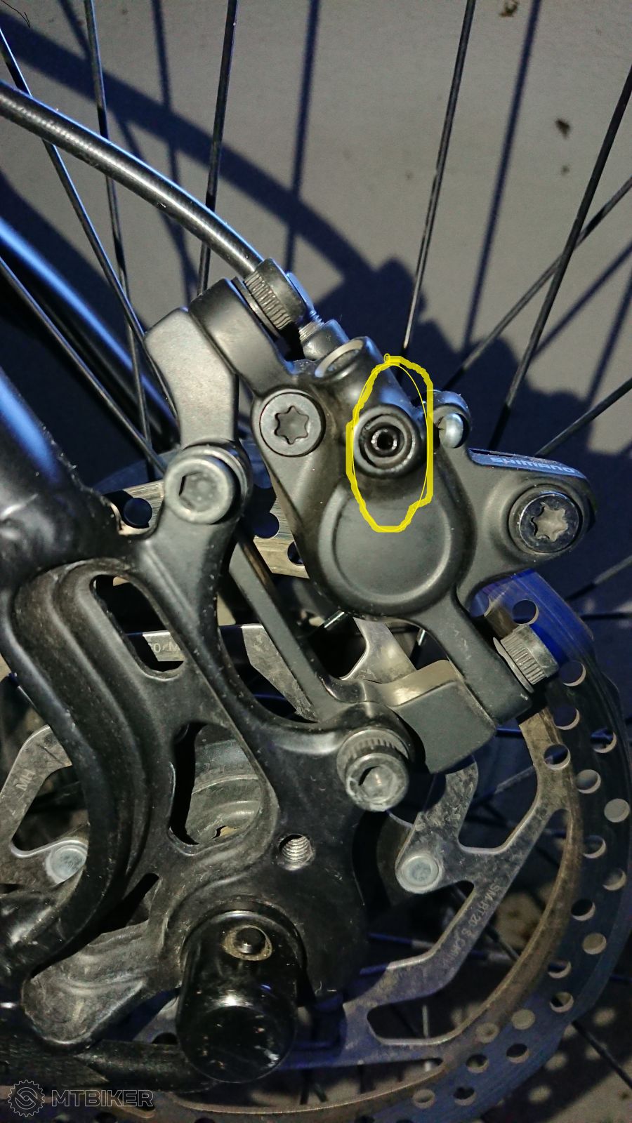

Caute, po vymene dosticiek na brzdach shimano MT500 mi jemne sucha kotuc o dosticky. Skusal som piesty roztlacit a dokonca som tam nechal na noc zalozeny spacer, ale ajtak to uplne nevyriesilo problem. Kotuc este stale trochu sucha. Vycentrovanie nepomohlo. Co som cital tak Shimano olej by nemal naberat vlhkost a tym padom zvysovat objem tak neviem co by mohlo sposobovat tento problem. Brzdy som zatial este nemal otvorene a mnozstvo kvapaliny je tam od vyroby (cca rok a pol). Ako by som to mohol opravit?

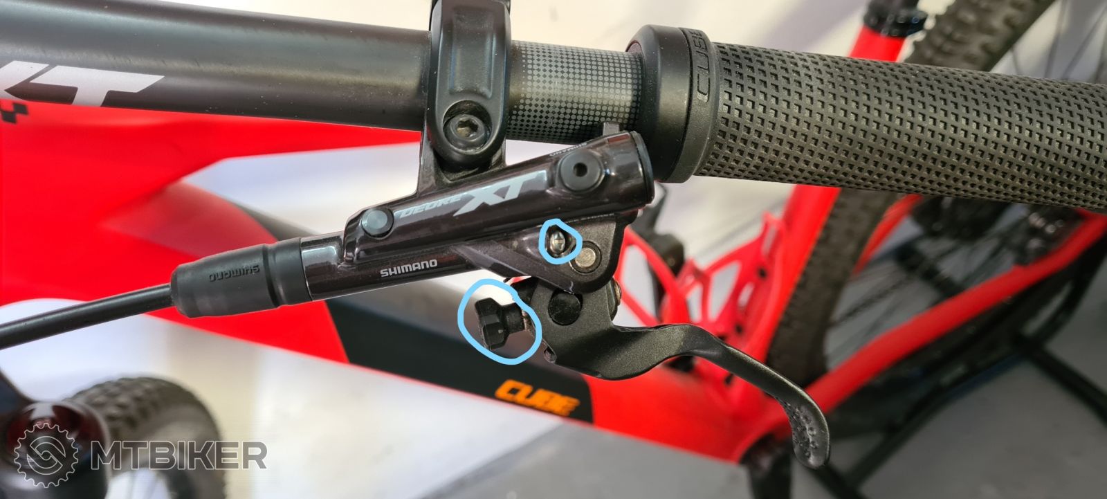

Ahojte, chcem spraviť servis bŕzd, výmena kvapaliny, nové kotúče, doštičky, odvzdušnenie...
Moja otázka je či treba niečo robiť so skrutkou na free stroke a kolečkom na ovládanie vzdialenosti páky od gripu?
V jednom inštruktážnom video bolo že to treba vyšrobovať, v druhom s tým nerobili nič. Tak neviem či robiť, alebo nerobiť.
