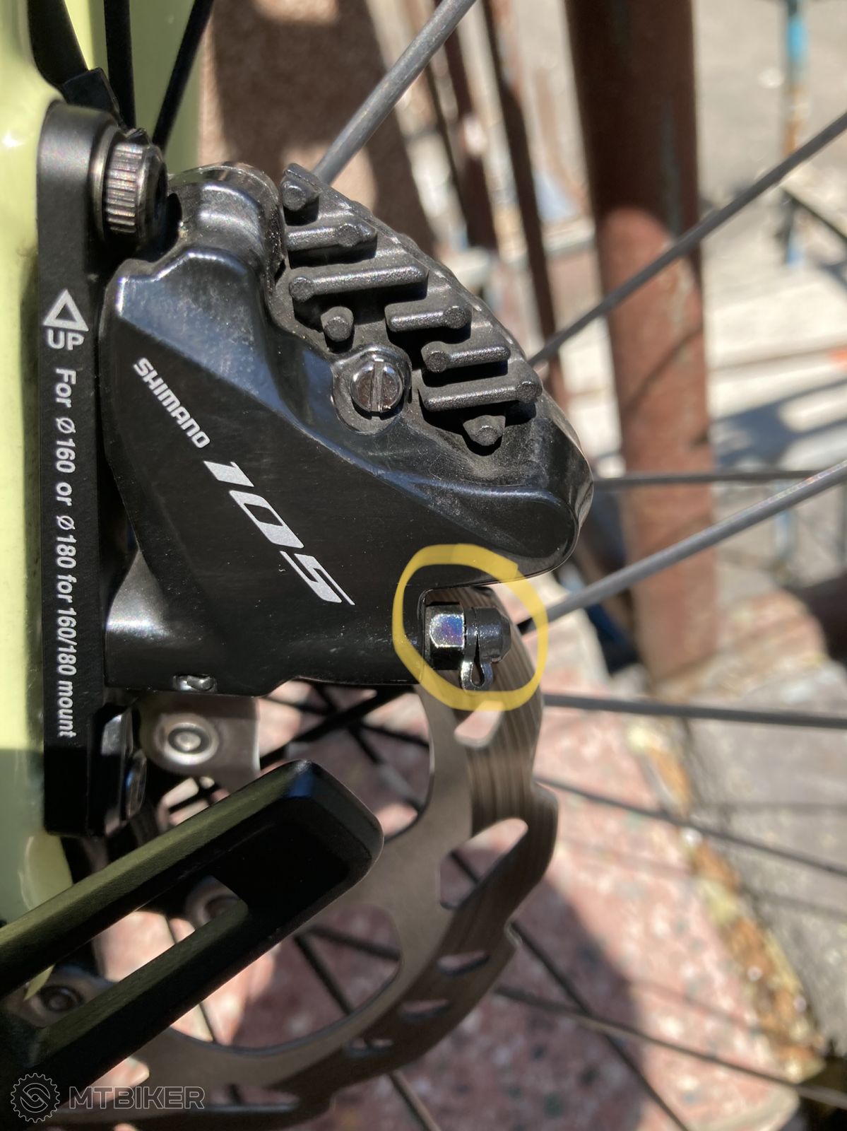

Na prednej brzde na cestaku mam problem, ze vzdy po vyjazde na druhy den, predna brzda nebrzdi, len vydava zvuky. Riesil som to tak, ze som proste isiel na kopec a brzdil som prednou brzdou a mastnota sa vypalila, ale na druhy den to iste. Teraz som pozeral na strmen a ta cast ktora je zakruzkovana je zaolejovana, takze mam podozrenie, ze odtial sa olej dostava na kotuc…. Na zadnej brzde je to uplne suche.
Ta matica a aj ta gumova zaslepka je mastna, staci len dotiahnut maticu? Ta matica sluzi na odvzdusnovanie brzd?

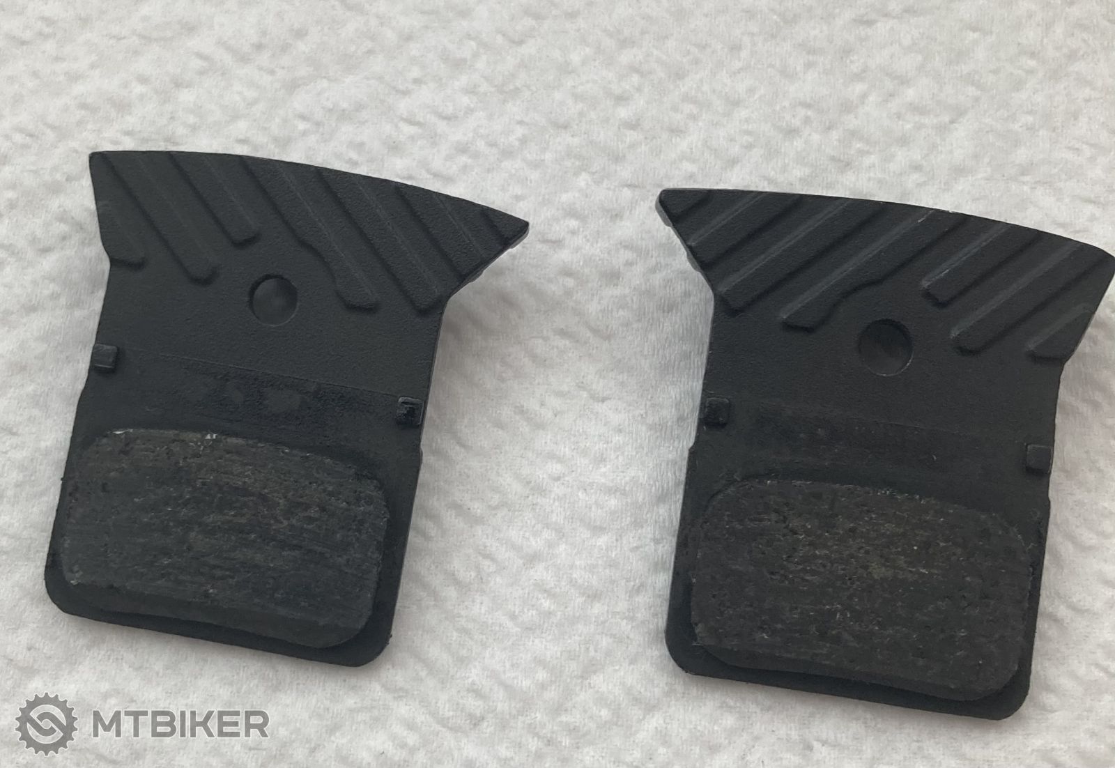

Vycistil som kotuc aj dosticky aj strmen, dotiahol skrutku, ktora sluzi na odvzdusnenie, ale stale to vrzga po par pribrzdeniach. Predpokladam ze dosticky su v prdeli, je v nich stale olej a asi ro nedokazem vycistit. Prva fotka je ked som ich vybral, druha po vycisteni a predpokladam, ze tie male cierne skvrnky su plne mastnoty a stale to pri zabrzdeni znova rozmaze po celej dosticke a potom po kotuci a uz je po srande.
