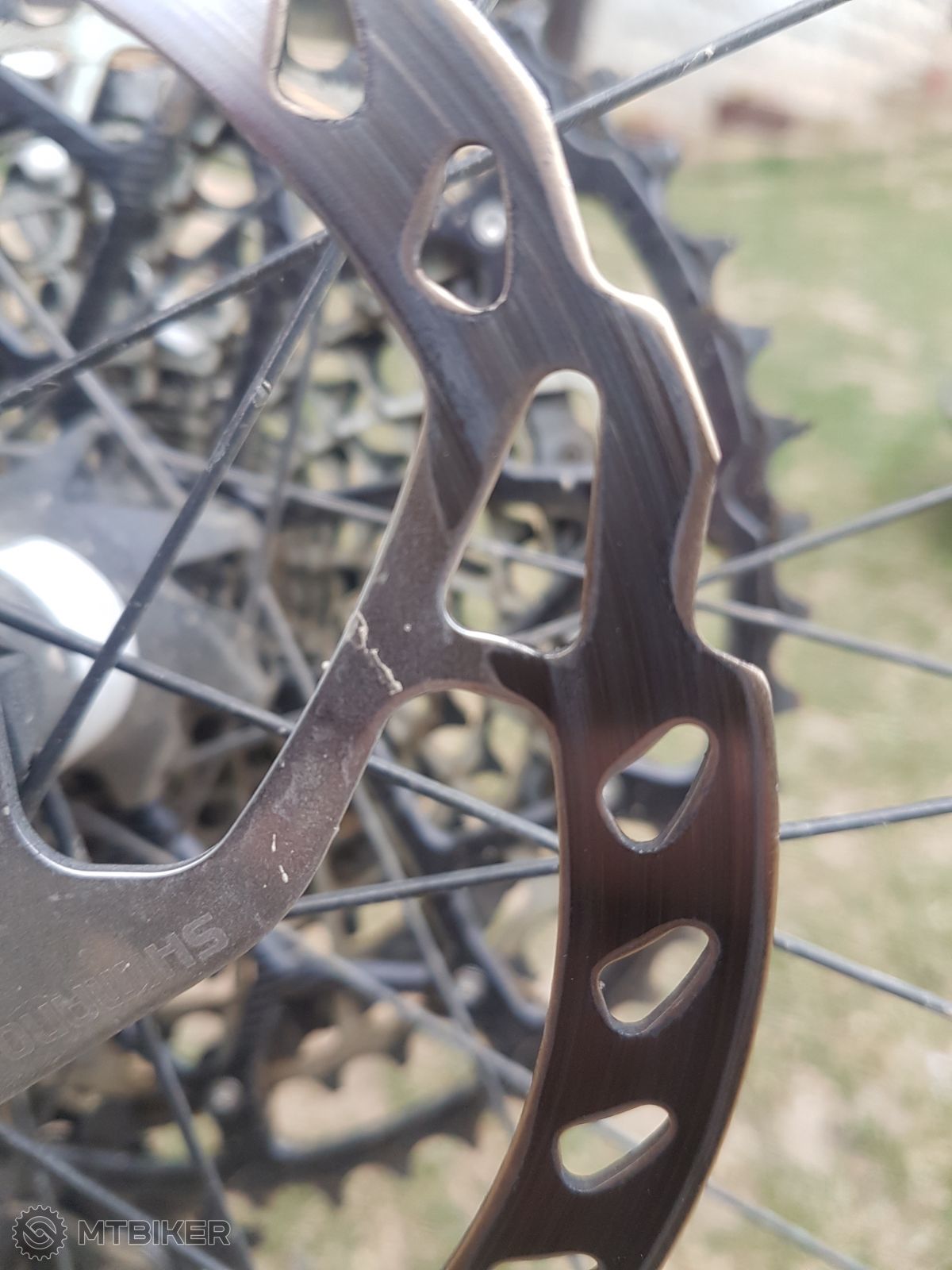

tak dnes zase zadna - nastastie v poslednom zjazde. zmes ma este 1mm a piesty sa nevratili, bloknute koleso, plochym srobovakom som trosku poroztlacal piesty cez platne na cestu domov.
vybrhlil som strmen, piesty, ponatieral dotkou - pozatlacal x-krat aj tak si idu svoje. dal som naspat stare platne a nic - bez zmeny, po postlacani paky s povysuvaju a nevratia. kotuc ma 1,6mm.
nemam tam origo platne. mam BBB alebo A2Z (dla vyrobcu kompatibilne s E4) ale su nizsie (pasuju na shimano a sram kotuce) - neprekryvaju cely piest. Hope ma o nieco malo vyssie platne aj kotuce. nemoze toto robit problem?
Ja si skôr myslím ze problém bude samotné mazanie piestov... Prach s platniciek sa lepi na dotku ktorá je na piestikoch a postupne sa ten bordel zatláča dnu a následne to blokuje pohyb piestikov... Raz som na Guidoch namazal piestiky lebo mi to prišlo ako dobrý nápad a začal sa mesiac boja s brzdami... Dovtedy fungovali bez problémov, odvtedy som už nič podobné neskúšal a tiež bez problémov... Tie Guidy som nakoniec kompletne rozobral, vyčistil a zložil. Fungovali ako za nova. Odvtedy piestiky iba vysuniem, vyčistím a znova zatlačím späť.
určite piesty nemazať-najlepšie vyfúkať vzduchom prach,potom ešte zo starými platničkami plochým skrutkovačom piestiky pomaly roztlačiť až na doraz,potom platničky vymeniť,páčkou namačkať,hotovo

Ahojte, čo si myslíte o tomto nastavení brzd? Vymenil som povodny rotor za taký, čo je kompatibilný aj s metalickými platničkami, ale je trochu užší ako ten pôvodný a platničky siahaju dalej ako je brzdna plocha. Jazdí niekto podobnú kombináciu? Mal by som to nejak upraviť alebo to je úplne jedno? Zatiaľ to nerobí žiadne problémy tak sa držím hesla: neopravuj čo nieje pokazené.
