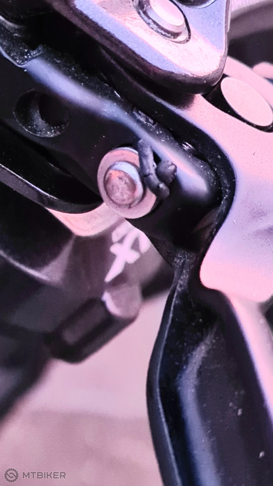

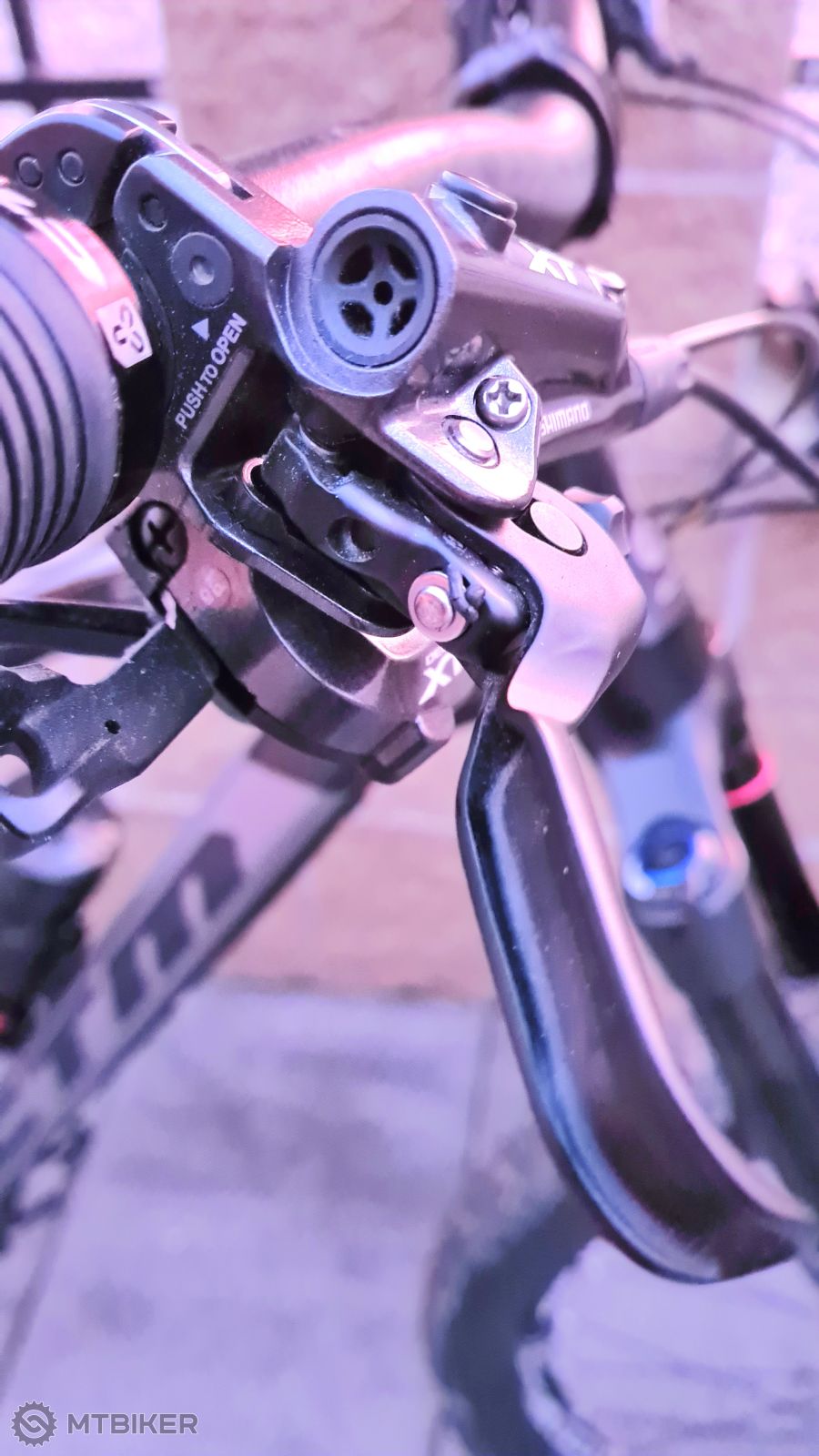

Caute..Dnes som si ladil Bike a všimol som si na brzdovej páčke Shimano XT BR M8100 gumičku čo mi trčala von z páčky,,šroub ktorým sa ladí páčka sa už neche pohybovat ,,točí sa len cca 1 cm do lava a do prava .
Pls ..nejake rady

Pls ..nejake rady
Odtrhni tu gumu a kludne to pootoc silou, nic tomu nespravis.
