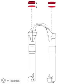

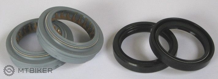

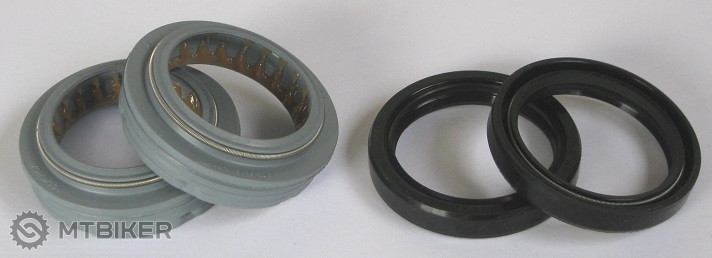

Pripájam foto "2x main seals, 2x oil seals" - o žiadnom "oil foam ring" sa nikde nepíše..
Môže to tak byť, či sa mýlim..?? Môže byť vidla bez toho penového krúžku?
