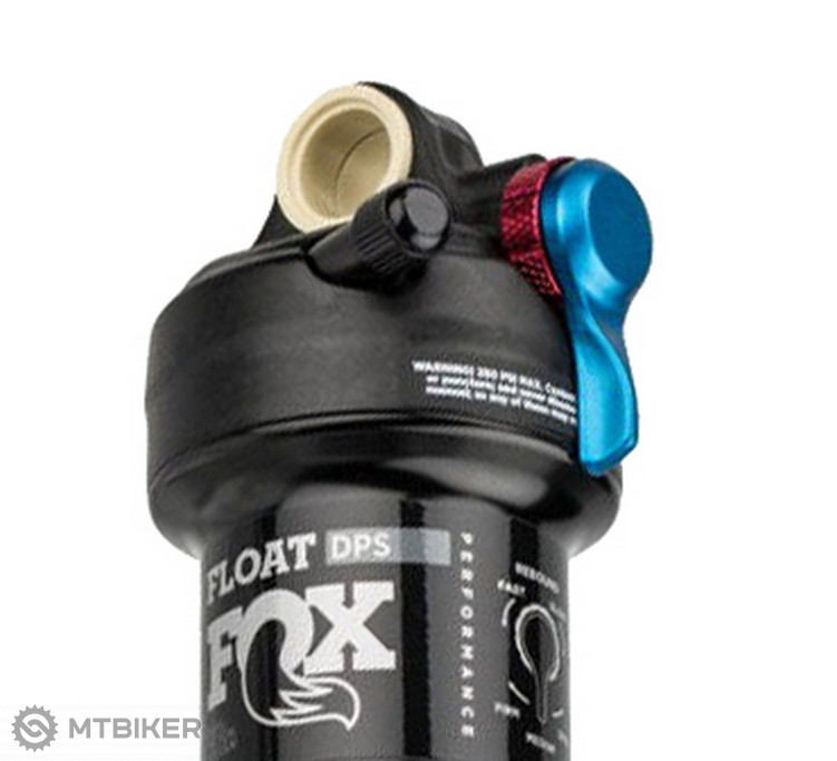

nemáte skúsenosti, v čom môže byť problém, keď je nefunkčné uzamykanie tlmiča FOX Float DPS, Evol LV?
Pri stláčaní odtlakovaného tlmiča vybraného z rámu je cítiť mierne priškrtenie tlmenia (bez prepákovania na ráme, po založení na rám už rozdiely takmer nie je cítiť). Ovládacia ihla nie je zaseknutá, vôľa medzi ovládacou vačkou a hrotom ihly je cca 0,5mm (rozdiel min rozmeru vačky a rozmeru na začiatku stopy od ihly na vačke). Predpokladám, že pri odomknutom tlmiči a úplne vysunutej ihle má byť nejaká medzera voči ovládacej vačke. Vyzerá to asi na chybu neuzátvarajúcej planžety. Ale to je otázka asi najlepšie na Lapierre. Čo by stál asi servis? Pokiaľ neruplo, alebo nebolo poškodené tesnenie pri skladaní tlmiča, tak tesnenia by mali byť OK. Tlmič by mal byť (aj vyzerá) nový, resp. nejazdený, ale nie je možné ho pravdepodobne reklamovať (mal by byť z nadnormatívnych zásob nejakej rakúskej firmy, ladenie tlmiča je pre KTM).
