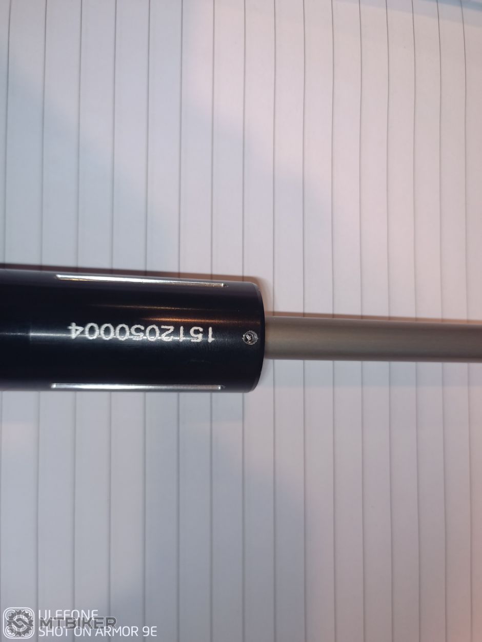

po cca 2 rokoch jazdenia sa zdvih vidly znížil zo 150 mm na 90 mm...
"stuck down" alias pretlak v negatívnej vzduchovej komore, komunikácia medzi komorami upchatá vazelínou...
k "oprave" použitý nástrčkový kľúč 10 a 15 mm, 2mm imbus a olej FOX 20 wt Gold, silno odporúčam vyfučať pozitívnu komoru a pri vyberaní vzduchovej nohy stlačiť ventil, inak ju nevytiahnete (alebo len veľmi ťažko)...
