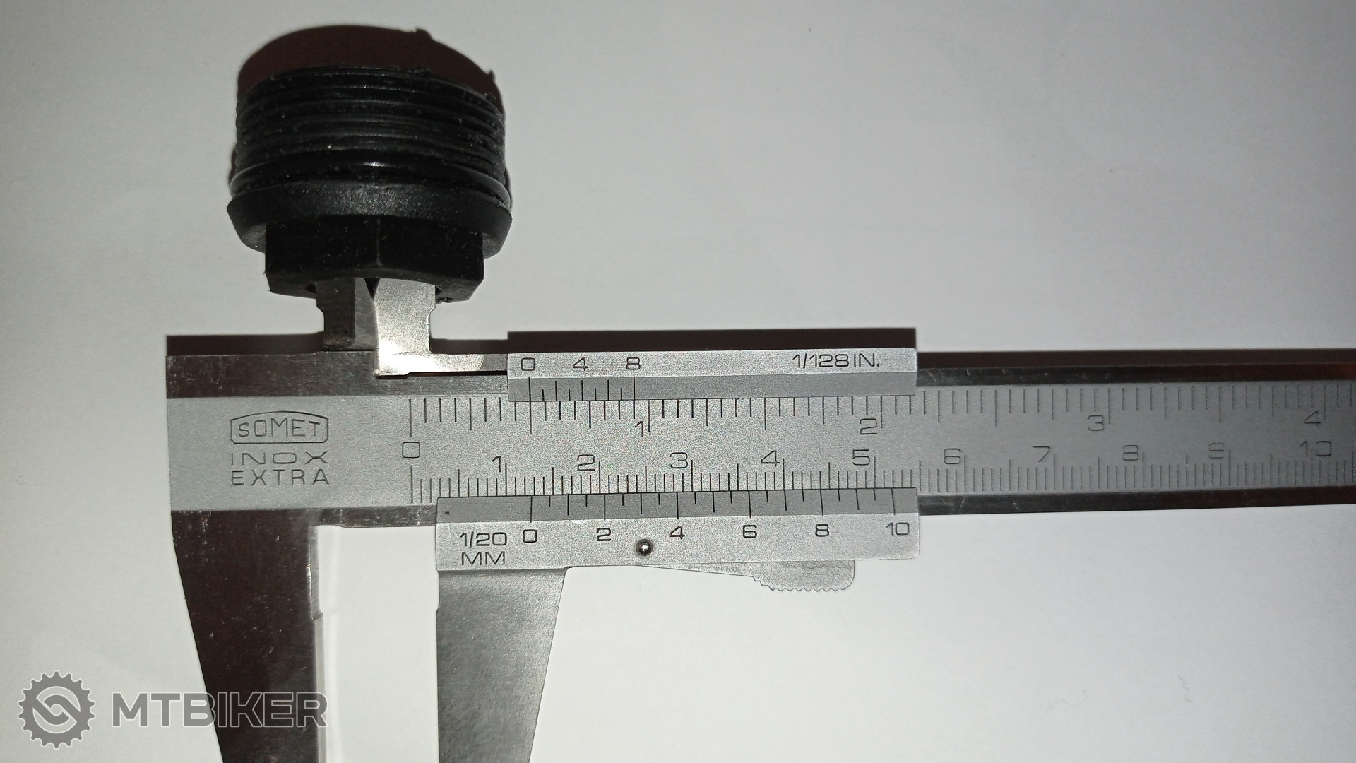

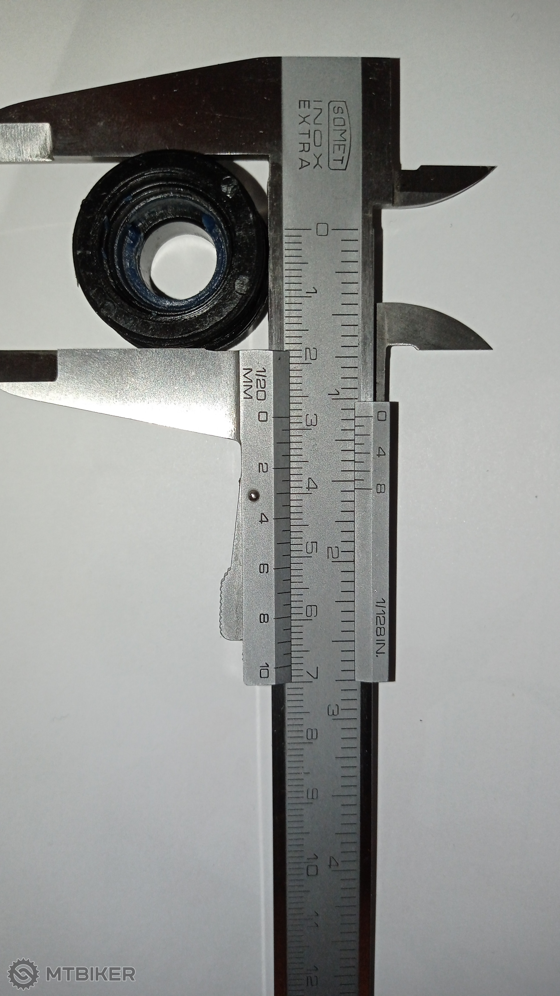

Má priemer 1/2"
Aj tie Cannondale tesnenia sú na priemer 1/2" sú to V-krúžky, ak vytiahneš staré tesnenie von, zmeraj vonkajší priemer.
Ahoj. tak som to pomeral. Skús pozrieť, či to sedí.
