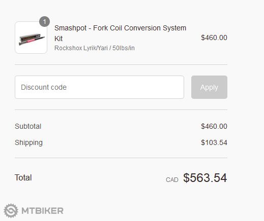

To uz radsej tu strunu:
https://www.vorsprungsuspension.com/collections/all/products/smashpot-fork-coil-conversion-system-2021
lenze ta stoji s clom a shipingom cca 563 $.

Vorsprung pružinový kit je už iný level. Vzduch je len také trápenie. Teda ak nejazdíš len rýchle uhladené flow traily. Tam je vzduch lepší asi. Ja mám strunu len vyslovene na divoké kamenné traily. Ten cely kit s pruzinou stojí okolo 400 EUR
Objednávať musíš tu
https://www.mrc-trading.de/Vorsprung-Smashpot-Coil-Conversion-System-fuer-RockShox/VS-13-07-6-A01
