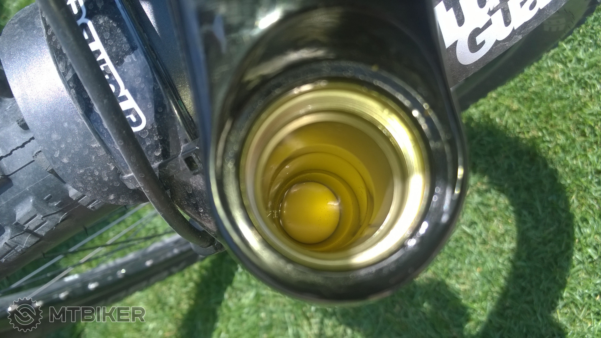

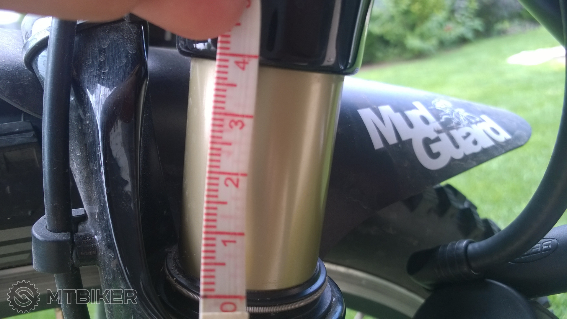

vedeli by ste mi poradiť, prečo mi nejde stlačiť vidlicu viac ako 6cm z 10? Ani pri nulovom tlaku to nejde. Pred dvoma týždnami som to celé vyčistil, doplnil oleje.. (SR epixon 26)
Vďaka za pomoc.
Staci otvorit patronu a dat spravne mnozstvo oleja.
