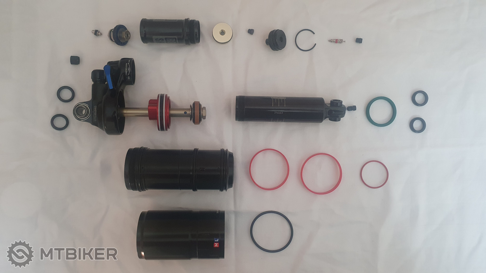

mam otazku, kolko vas priemerne stoji servis vasho (vzduchoveho) Fox tlmica a kde si ho davate servisovat? Ja ho musim zaslat priamo do Slovkolexu pretoze potrebujem vymenit jeden diel aby som si ho mohol servisovat neskor sam, ale ta cena ma celkom dviha zo stolicky (108 Euro).. Hadam to bude jednorazova investicia.
resp. ak by mal niekto doma pokazenu/zlomenu dhx 5, odkupil by som ju na nahradne diely

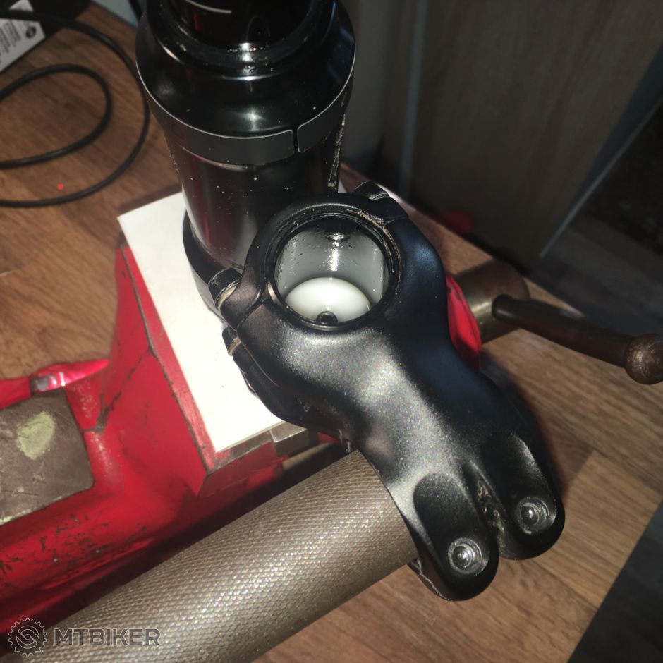

MOC 57,99 €Výrobca píše na stránke, že je nastaviteľná od 100-120mm. Keď som ju rozobral, bol som prekvapený, že má 4 dierky na nastavenie zdvihu po 2cm, takže sa dá nastaviť od 80-140mm
Pozor asi na krutenie noh vidly pri brzdení a skakani ked to vytiahneš na 140mm, ak máš viacej kg asi by som bol opatrný, ja ju mám na 120mm a pri agresivnejšom brzdeni a skakani sa velmmi mierne kruti. (mám 88kg a bike 13,5kg). Inak za tie peniaze dosť v pohode vidlica, trochu rýchlejšie vytvrdne na rockgardenoch dlhých, ale to už musí byť dačo fakt dlhé.... kratšie useky dáva vellmi pekne. (porovnávam s Fox 34 Rhythm a Rebou).
