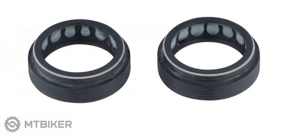

Bavíme sa o bežnej vidlici mazanej olejovým kúpeľom medzi vonkajšími a vnútornými nohami od RS, FOX atď. Samozrejme obsahujúcej penový mazací krúžok nad horným klzákom vidlice. Jediné možné vysvetlenie je pri servise a následnej montáži „na sucho“. Po naliati mazacieho oleja môže vazelína spôsobiť akurát len problémy a nevidím jej zmysel.
Na čo iné, ako potreby montáže je aplikovaná vazelína už na nových SKF guferách pre RS?

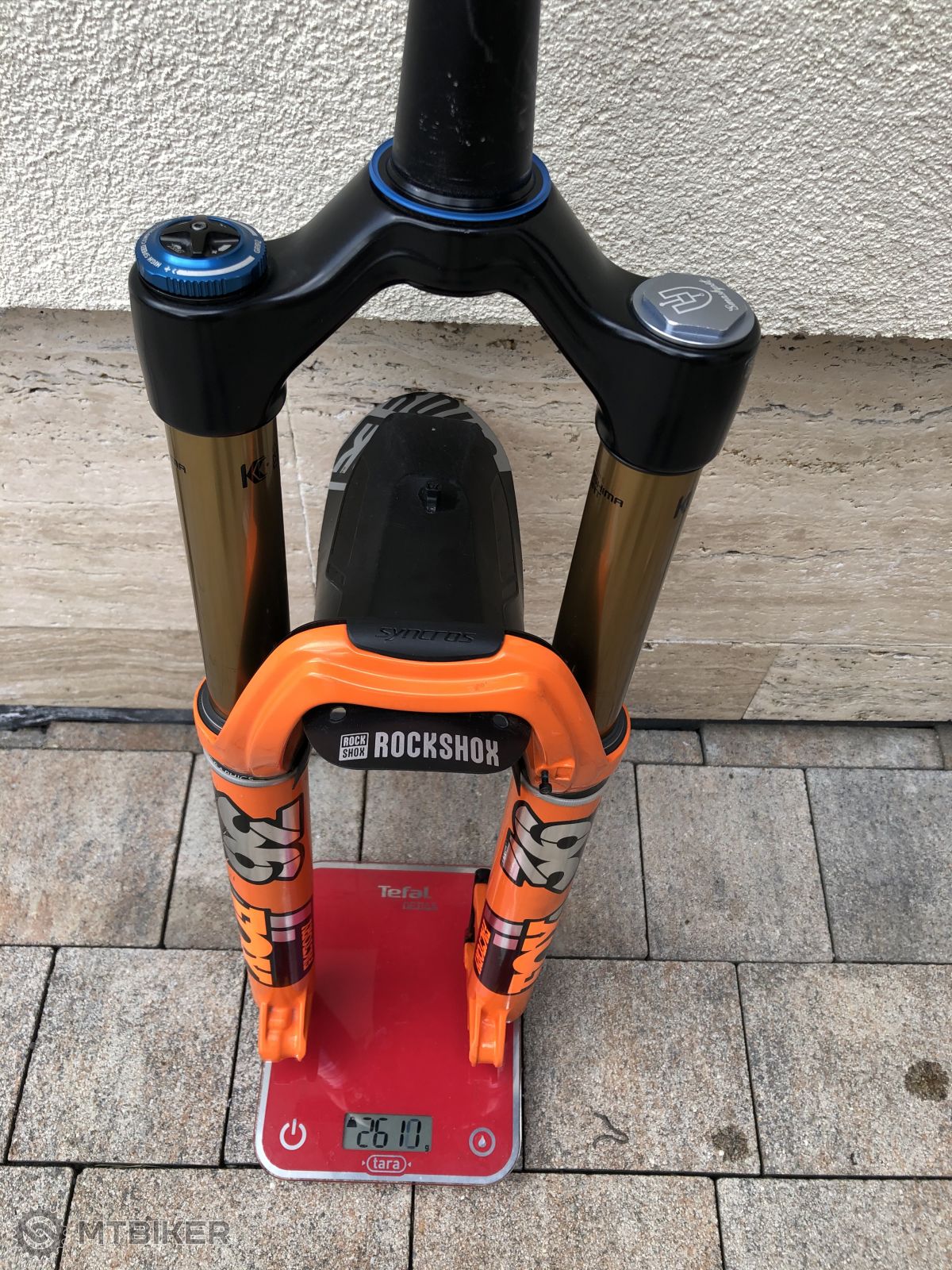

Al_pine33 To nie je RS blatník, ale Syncros blatník. Len ten nezakrýva nohy vidlice, tak je na ňom zospodu ešte pripevnený RS blatník...tam si môžeš dať ľubovolný, ale ja som mal práve po ruke takýto RS, tak tam šiel....nohy pred blatom a snehom to ochráni ideálne...nezachráni ich však pred magorom - predo mnou, čo mu spadne vidlica na zem pri servise
