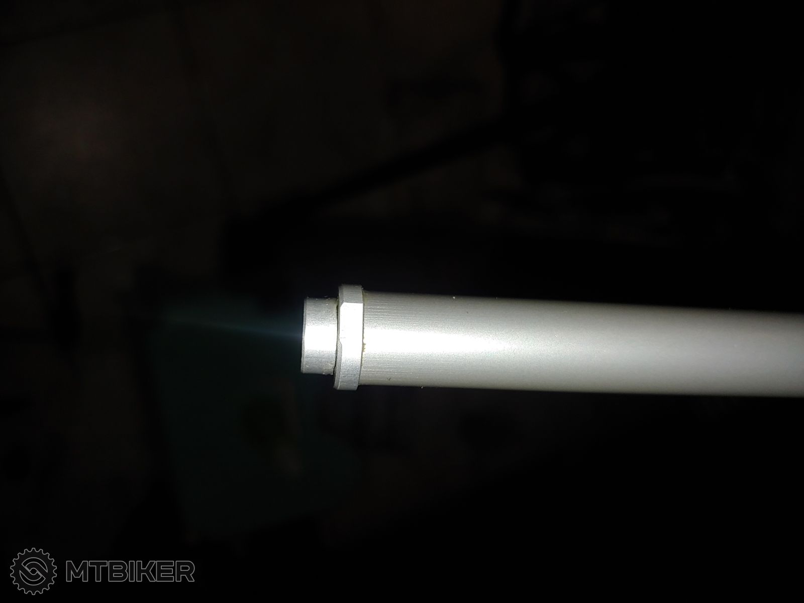

No ale zatlacit ide lahucko.

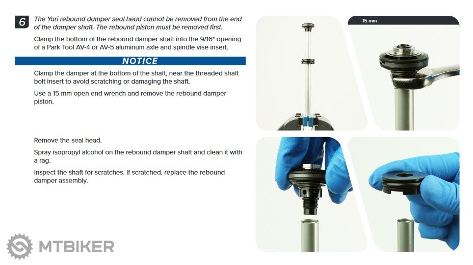

To, ze sa kyve do stran je tiez ok, v zlozenom stave bude shaft vycentrovany srobom, tym sa zabezpeci rovnobeznost chodu. A co sa tyka rychlosti navratu, to zavisi od toho ako mas nastaveny rebound.. v kazdom pripade to bude vzdy pomalsie, nez pri zlozenej vidlici, kde hlavnym zdrojom jej tahania bude vzduchova cast..

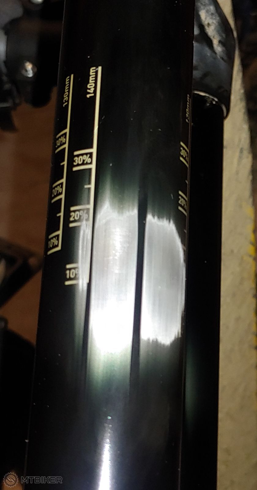

A pokial ide o vydratu nohu, nuz.. tak to niekedy vyzera, ked sa zanedba servis... pozeram, ze vidlicu mas z bajku z roku 2017.. ak si teda robil na nej servis prvykrat po 6 rokoch, nie je sa comu cudovat..
EDIT: aha, ty zrejme chces vymenit aj vnutorny, vsak? Tam ale tusim nie je o-kruzok ale scraper (neviem ako je to po svk), to neviem ci je v servisnej sade.. ak ano, tak potom mozes dat dole tu spodnu maticu, akurat problem je, ze ona by nemala byt takto volna, cize ked ju das naspat, neviem ako ju poriadne dotiahnes ked nemas na to celuste do zveraku
Ano jurasmtbiker mas pravdu. Vdaka za rady. Super.
nakoniec perlicka. Do zveraku uchytil cely damper shaft za maticu reboundu /jasne ze tam zostali sramy a aj na shafte a zas blickami dotahoval seal head, cize proti sebe.Som mysle ze to zas da do AV-5 a dotiahne to nezavisle. Ze nikde nedal loctite a pod ani nehovorim.
