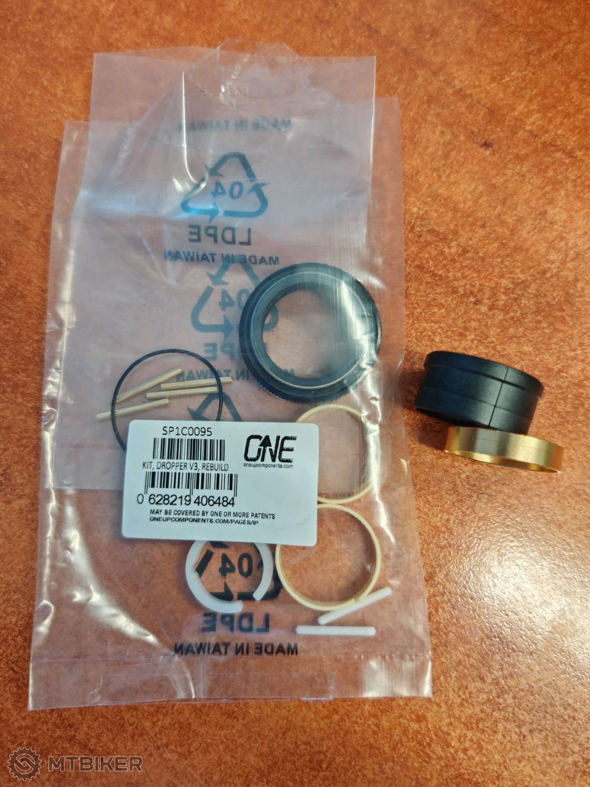

Čiže pri prerábke vidlice FOX na diaľkové ovládanie je potrebné vymeniť aj "FIT4 Topcap Assy Remote U-Cup" v hodnote cca 100€ aby to uzamykanie fungovalo správne a nedrhlo (a bolo to v súlade s technickou dokumentáciou FOX)
Kit dodal priamo výrobca a cestoval až z Kanady.
Keď nainštalujem dám vedieť ako to jazdí a samozrejme aká je výdrž.
