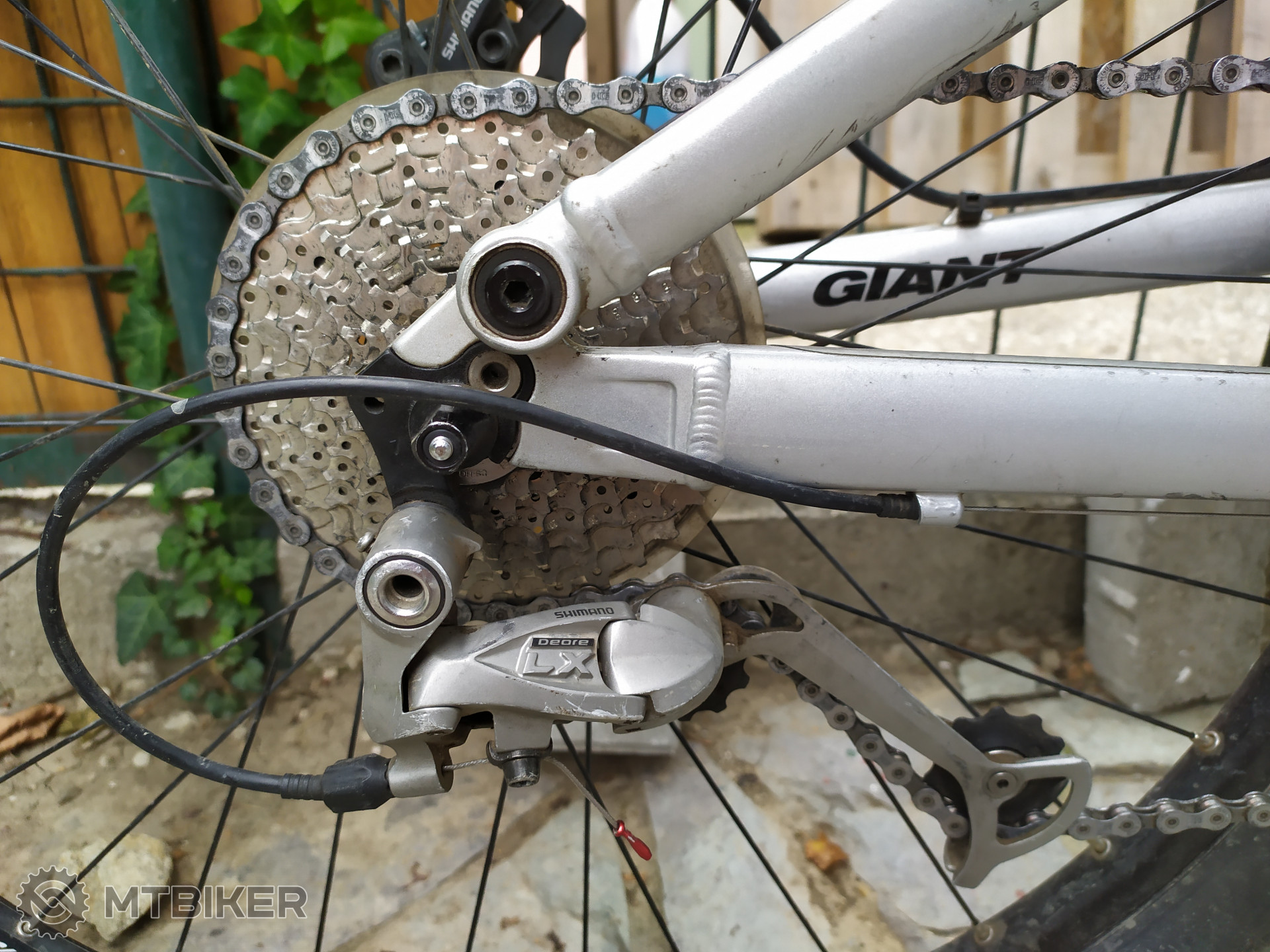

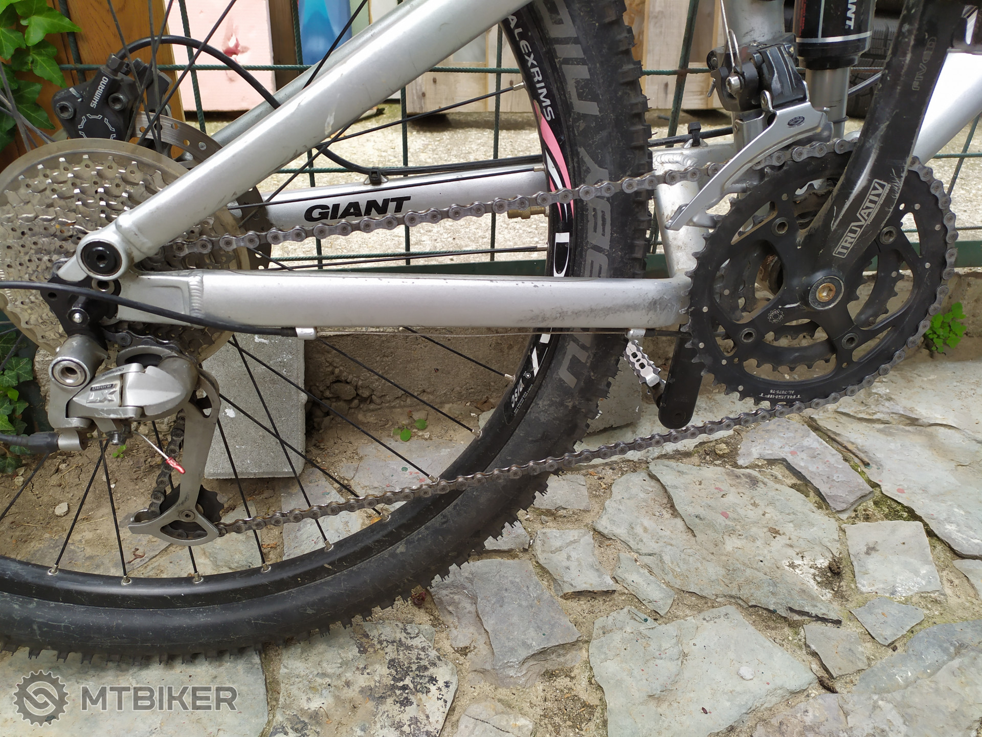

Zdravim,mam taky problem,ze pri zjazdoch mi retaz bucha o presmyk zo strany na stranu aj ked mam na najvacsich pastorkoch.vymenil som kazetu,retaz aj presmyk a buchania som sa pri nerovnostiach nezbavil. Retaz som meral podla navodu 2 clankov aj podla starej aj podla zadnej prehadzovacky. Takisto mi striela/presmykuje retaz na zadnych 2 najmensich a prednom najvacsom. Neviete poradit viz foto? Plus dnes som zistil ze na kolecku zadnej prehadz mi chyba zub. Dakujem
Ten prešmyk by som dal o niečo nižšie a zdá sa mi že to lanko na prešmyk ide zle.
Každopádne tým sa búchania nezbavíš, tam by si potreboval vymeniť prehadzovač za typ Shadow, najlepšie s brzdou, ale na 9-kolo taký nezoženieš.
Takže iba klasický šadovácky a možno by pomohol takýto "šponovák" copyrightcdn.myshoptet.com cdn.myshoptet.com
Dakujem za radu. myslel som ,ze to proste prehadzovacka zle napne. Myslim ,e ot strielanie bude naozaj len nastavenim. S tym sa pohram. Pozeram ,ze na 9-kolo tam je Deore RD-M592 Shadow SGS ale brzdu to asi nema. Neslo by tam dat nejaky na 10-kolo napr ak su take s brzdou?
Shadow+ je s brzdou.
A keďže máš 3-prevodník, tak budeš potrebovať zrejme SGS ramienko, záleží od rozsahu prevodov
Ten zistíš takto:
Rozdiel prevodov na kazete a k tomu pripočítaš rozdiel na prevodníkoch.
Príklad pre kazetu 11-34 a 3-prevodník 42-32-22, (34-11)+(42-22)=23+20=43
Čiže by si potreboval prehadzovač s rozsahom napínania aspoň 43 zubov.
Toto je Shadow prehadzovač:
Ak máš novú kazetu aj reťaz, tak by ti to nemalo na kazete strieľať, možno to bude nastavením.
Možno máš opotrebovaný prevodník.
Takže by si potreboval prehadzovač aj radenie.
Ten zistíš takto:
