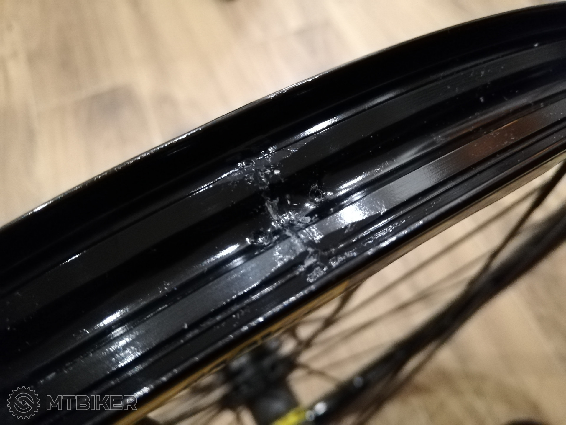

Čaute, máte niekto skúsenosť s uvoľneným spojovacím jazýčkom vo vnútri ráfika? Mal som tento problém na zadnom kolese Mavic a na konci sezóny to začalo cinkať aj v prednom. Pri pomalých stúpaniach je to dost otravný zvuk. Myslíte že stačí len nejaký priebojník alebo podobné náradie a skúsiť v mieste spoja (samozrejme zvnútra) klepnúť? Koleso je síce v záruke, ale nechce sa mi ho posielať do Canyon, ak to je to ,,jednoduchý,, a možný servis v domácej dielni.
V prílohe taka o ničom fotka, ale vidieť na ten spoj a dva body...
To je presne rada na akú som,, čakal,,. Nic sa nerozchadza, od Mavic by som si už nekúpil ani nálepku, ale keďže tým kolesá nič nie je a problém je len v občasnom cinkaní vo vnútri, určite ich nebudem hneď vymieňať. Okrem toho pri reklamácii tejto chyby ti nik len tak nove kolesá nedá...
Nic sa mu nerozchadza. Je to taka "klasika" pri zvaranych mavic rafoch. Ta spojovacia platnicka je tam iba koli zvaraniu, s finalnou pevnostou nema nic. Je to reklamovatelna vec ale na druhej strane - rafik je stale 100% funkcny. Ak chces vyriesit len tie zvuky tak moja osvedcena metoda je - vysrobovat najblizsiu s***** a streknut dovnutra cez aplikacnu hadicku PUR penu (montazna pena akakolvek). Samozrejme je idealne streknut to co najblizsie tej platnicke - ak si niesi isty ci to je dobre, mozes to streknut z oboch stran (najblizsie spice k spoju rafika). Urcite neodporucam nic s priebojnikom alebo kladivom!
Ale ten zvar je na vonkajších stranách hladký ako sklo. Tam neexistuje vidieť spoj. To len vnútrajšok je taky povedzme dofusovany. Ale len táto jedna vec ma serie, lebo je to už druhé kolo. A to boli Mavic kolesá za s cenovou viac ako 600€...

Ano, presne tak, idealne je to zalepit. Pri jednej 823ke stacilo ze som tam na jeden den nechal natiect mlieko do bezdusakov a drzalo to (len teda to bol extremny pripad). Idealna je prave ta pena.
