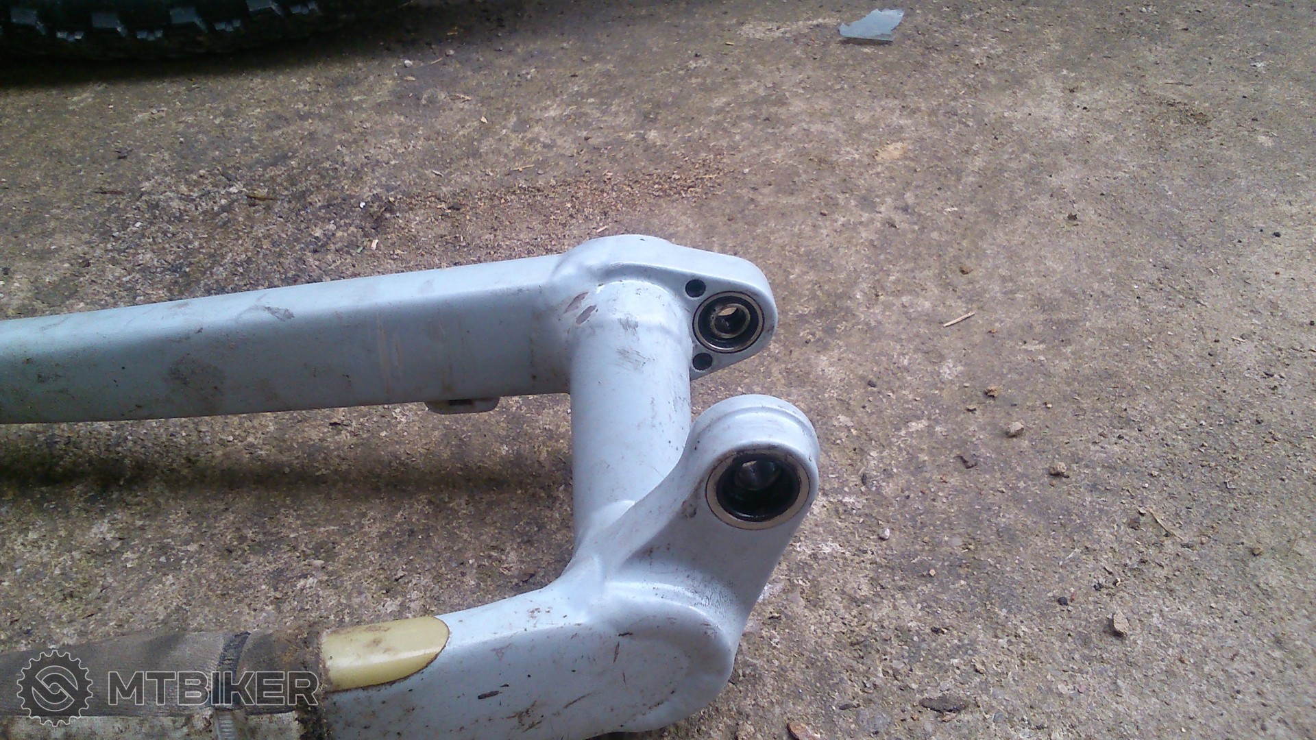

ja som ich teiz menil a daval som tam tieto s oznacenim GE8ES mal som Canyon Nerve AL+ 2013, tietop loziska sa volaju "GU-cka" neake nekvalitne stali 3.50e 2 ks
https://www.canyon.com/sk/service/supportcenter/article.html?supportcenter_articles_id=265

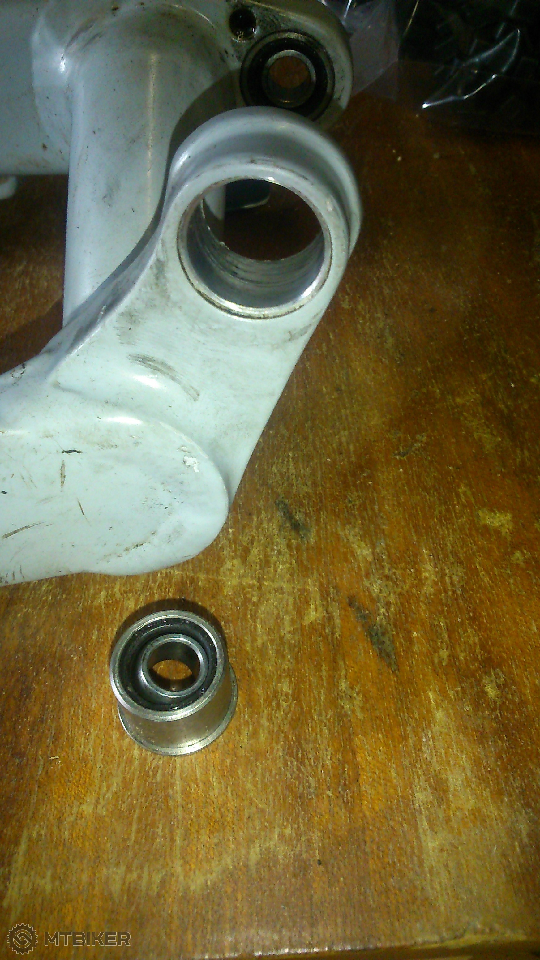

Chcem meniť všetkých 10 ložisk na mojom Canyon Nerve AL8 2014
Sú to tieto:
2ks 7901-V-2RD (12x24x6mm)
2ks 6801-V-2RD (12x21x5mm)
4ks 698-V-2RD-1.5 (8x19x6mm)
2ks 7902-V-2RD (15x28x7mm)
1) Priamo z Canyonu mi ich ponúkajú za 60e aj s poštovným, ale neviem čo sú to za ložiská (ani značka ani kvalita). Pôvodné mám stále na biku od 2014teho a sú ok. Ale preventívne ich už chcem meniť.
2) Tu predávajú celý set od Enduro MAX, no cena nejakých 75e a to ešte neviem koľko pýtajú za poštovné.
http://mbbearings.co.uk/catalog/index.php?main_page=product_info&cPath=19_75&products_id=1176
3) A priamo z endurobearings.cz/bicyclecafe.cz mi rovnaké Enduro MAX ponúkajú za 84e aj s poštovným.
4) No a posledná možnosť čo ma napadá je bežná predajňa ložísk, bol som v jednej v TT (Linger) a tam by som to všetko nakúpil za cca 20e, ale nemajú tam tento typ 698-V-2RD-1.5 (8x19x6mm) kde je vnútorný krúžok širší ako vonkajší, a nemajú tam ani tie 7tisíckové rady..
Moja otázka znie: Myslíte si, že mi stojí si priplatiť tých 20e a mať kvalitnejšie ložiská (Enduro MAX)? Alebo na to hodiť bobek a ušetriť 20e (zobrať z Canyonu) na niečo iné. Tak či tak ich budem potom po nejakých 2-3 sezónach meniť.
Ďík.
este mala rada,,, kupuj s gumenym tesnenim.. nie plechovym..... vydrzia ti viac aj ked bike umyjes hadicou...
Mik98
Ked nemas vakel tak preventivne nemen, pripadne mozes rozobrat zadnu stavbu a pozriet vakel jednotlivych lozisk a vymenit len tie, co treba.
