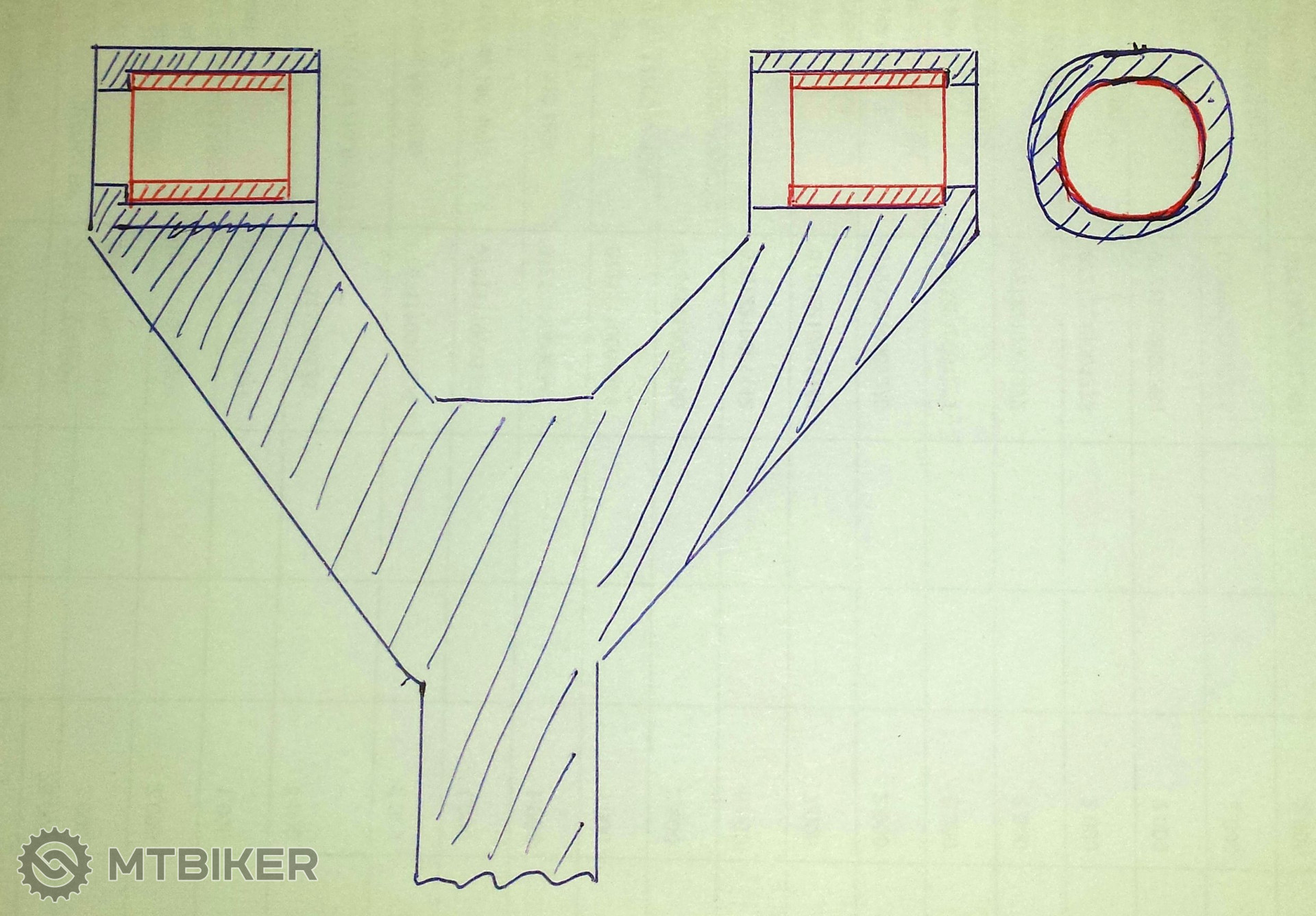

A handmade stahovák
post1173899.html?hilit=kotva#p1173899
... ale vyskúšať to treba. Čo keď.
1. kup vacsi priemer ako mas dieru
2. daj prec ten roztahovaci pliesok
3. s karboskou obrus priemer a kuzel aby ti sadol presne
4. namiesto toho roztahovacieho pliesku pouzi 1-1,5mm pozinkovy drot, male ocko
5. zasun a vytiahni
mne sa to tak podarilo v pohode....
