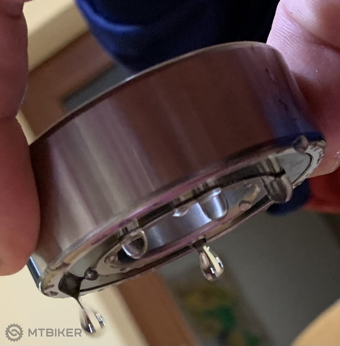

Zobral som guličkové ložisko z obidvoch strán kryté nekontaktným krytím.Z jednej strany som krytie odstránil a začal som do neho liať vodu.Okamžite z druhej strany ložiska voda začala vytekať,ako je to vidieť na fotke.Ložiskom som počas experimentu netočil.

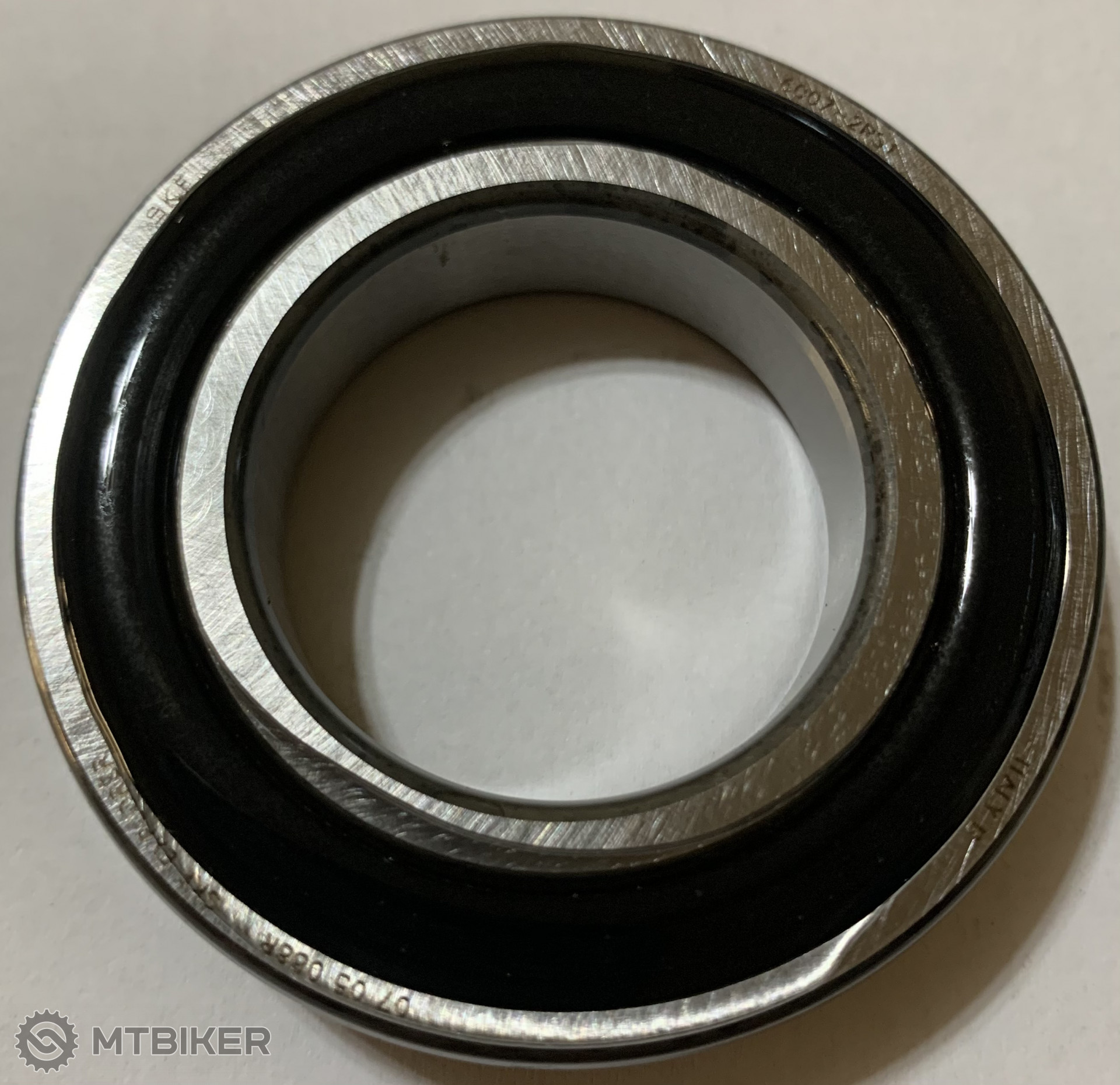

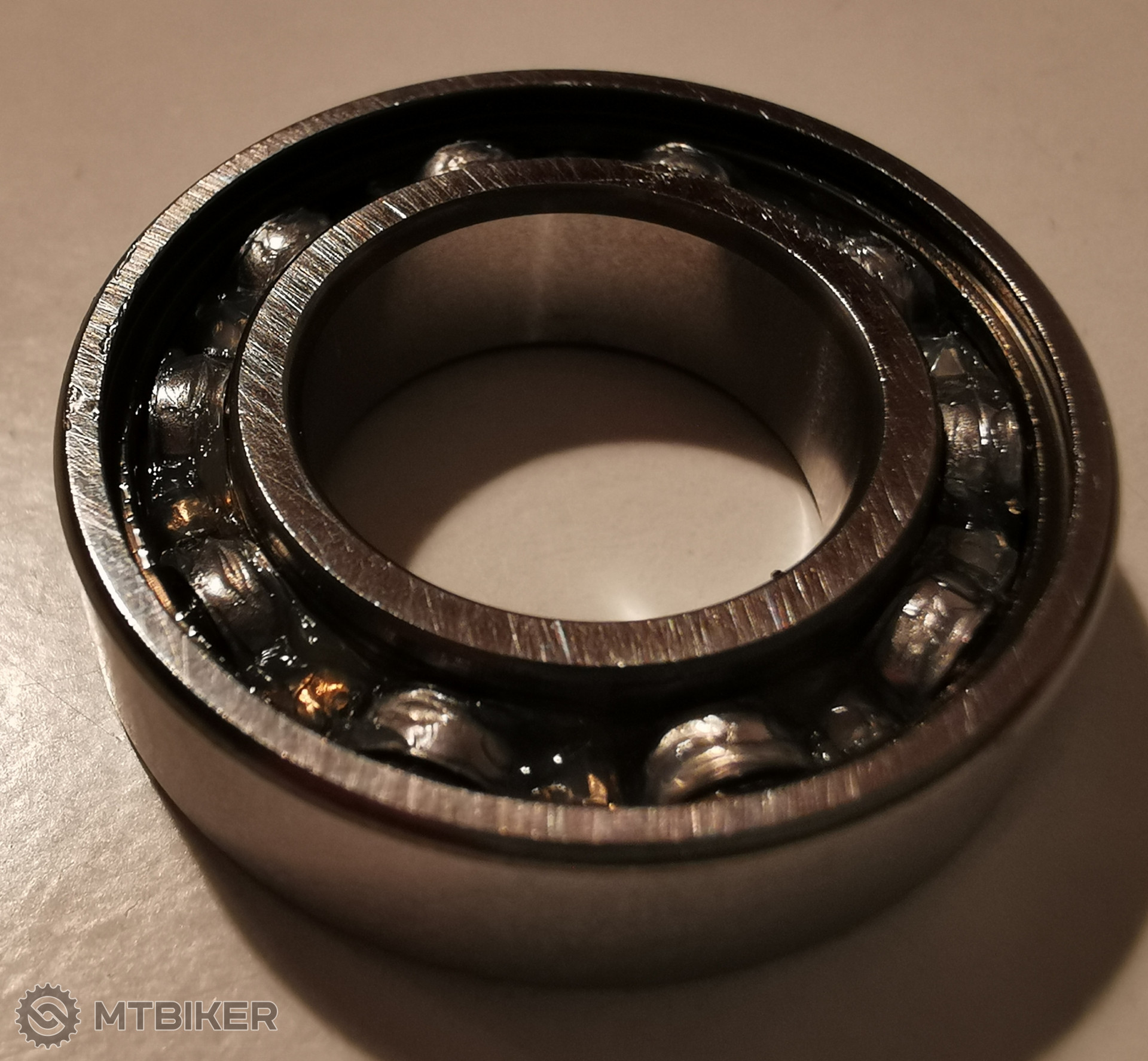

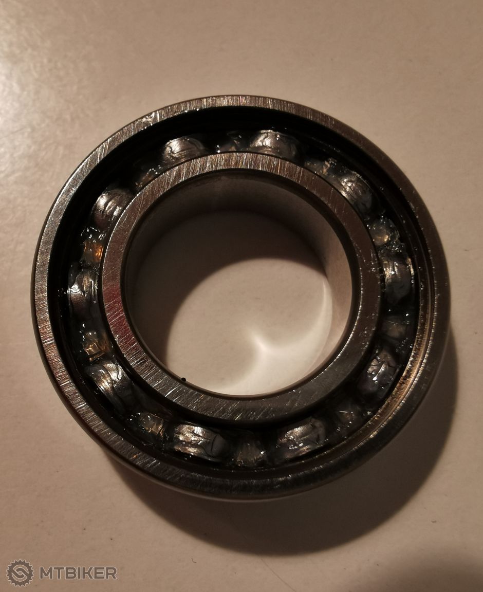

Potom som zobral druhé guličkové ložisko ktoré je tiež kryté z obidvoch strán ale kontaktným krytím.Položil som ho na vodorovnú plochu a na jeho krytie som nalial vodu,alo je vidieť na dalšícxh 3 fotkách.Nechal som ho v klude 30 minut.Aj po tomto čase hladina vody bola stále rovnaká.Samopzrejme ani týmto ložiskom som počas experimentu netočil.
Tento pokus dokazuje ktoré ložisko je vode odolné a ktoré nie

No keďže ložisko bolo už odpísané, dáko som sa s krytkou nesral a vybral ju orezávacom ***** čepele), každopádne krytka nebola pokrutena.
Teda keď to človek robí z citom, rozumom a dakou ihlou, krytka by mala byť OK. Výrobca je SPB, je to toto ložisko:
