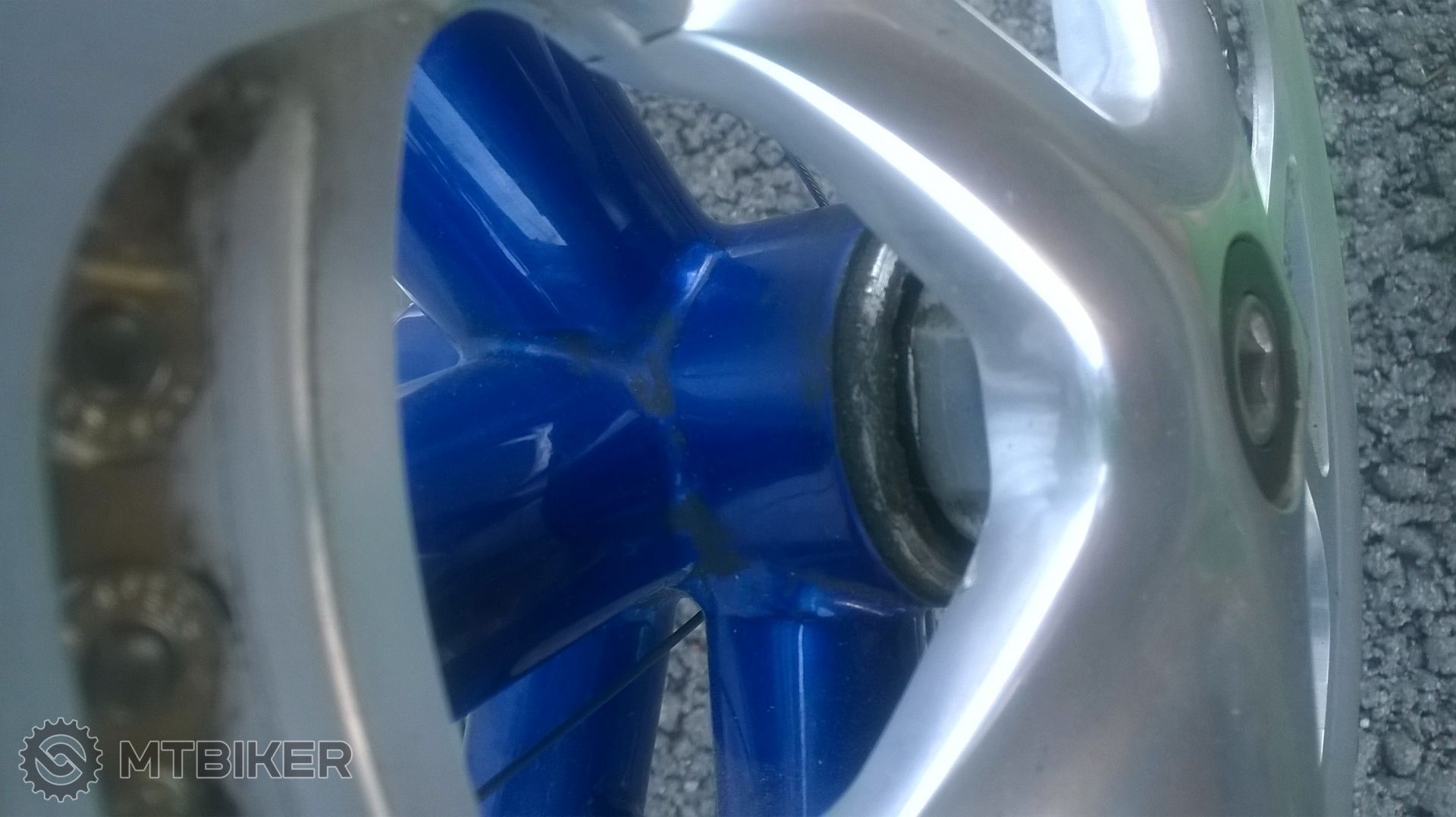

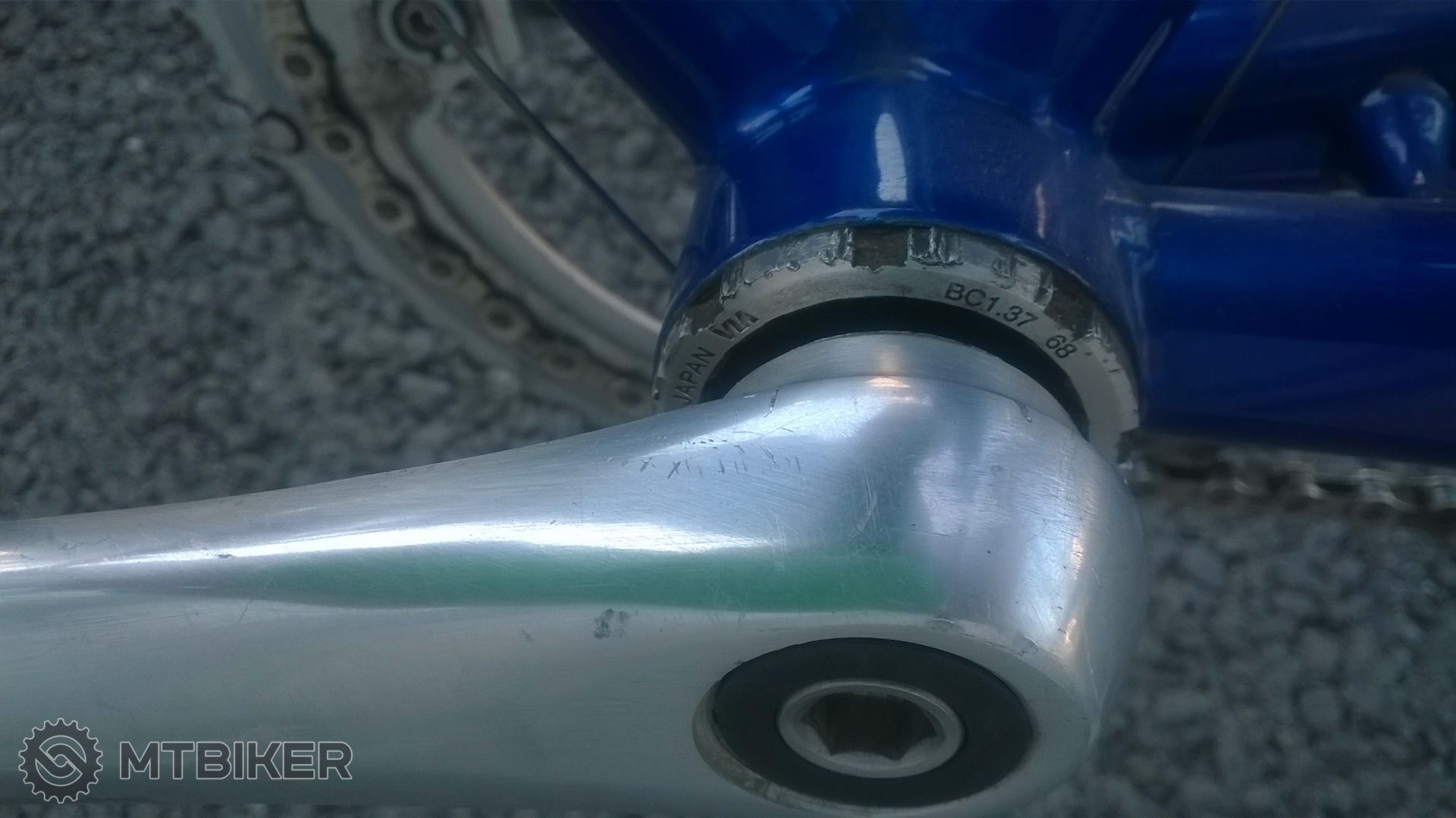

vedeli by ste mi prosim poradit aky je toto stred? - respektive cim ho nahradit? idealne link by som poprosil...
pocitovo sa tuho otaca...tak neviem ci len rozobrat neako a vycistit alebo sa meni ako celok (zapuzdreny?)
Pokial mas na mysli tie 2,5 mm hrube plastove podlozky pod misky, tak tie treba takmer vzdy. Jediny pripad, kedy ich netreba je 73 mm domcek a zaroven e-type presmykovac.
Pýtam sa preto lebo mi nejde nastavit prehadzovacka..tak som si myslel ci netreba podložku nejaku ktorá by upravila retazovu linku..je to posledna moznost, kde môže byt chyba
dakujem

Môže sa stat, ze pri strede BSA su potrebné nejake distancne podlozky? Myslím medzi stred a kluky...
