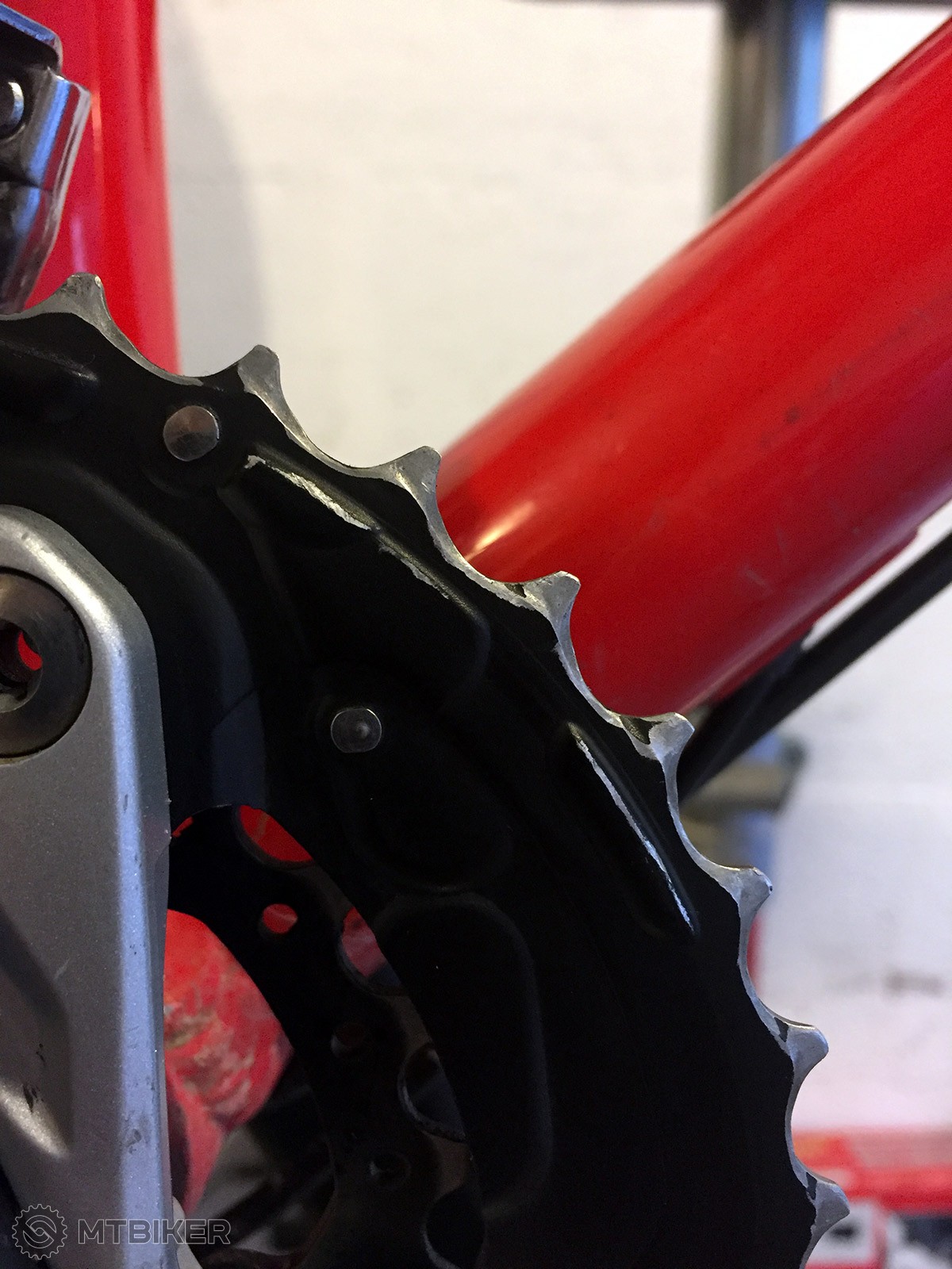

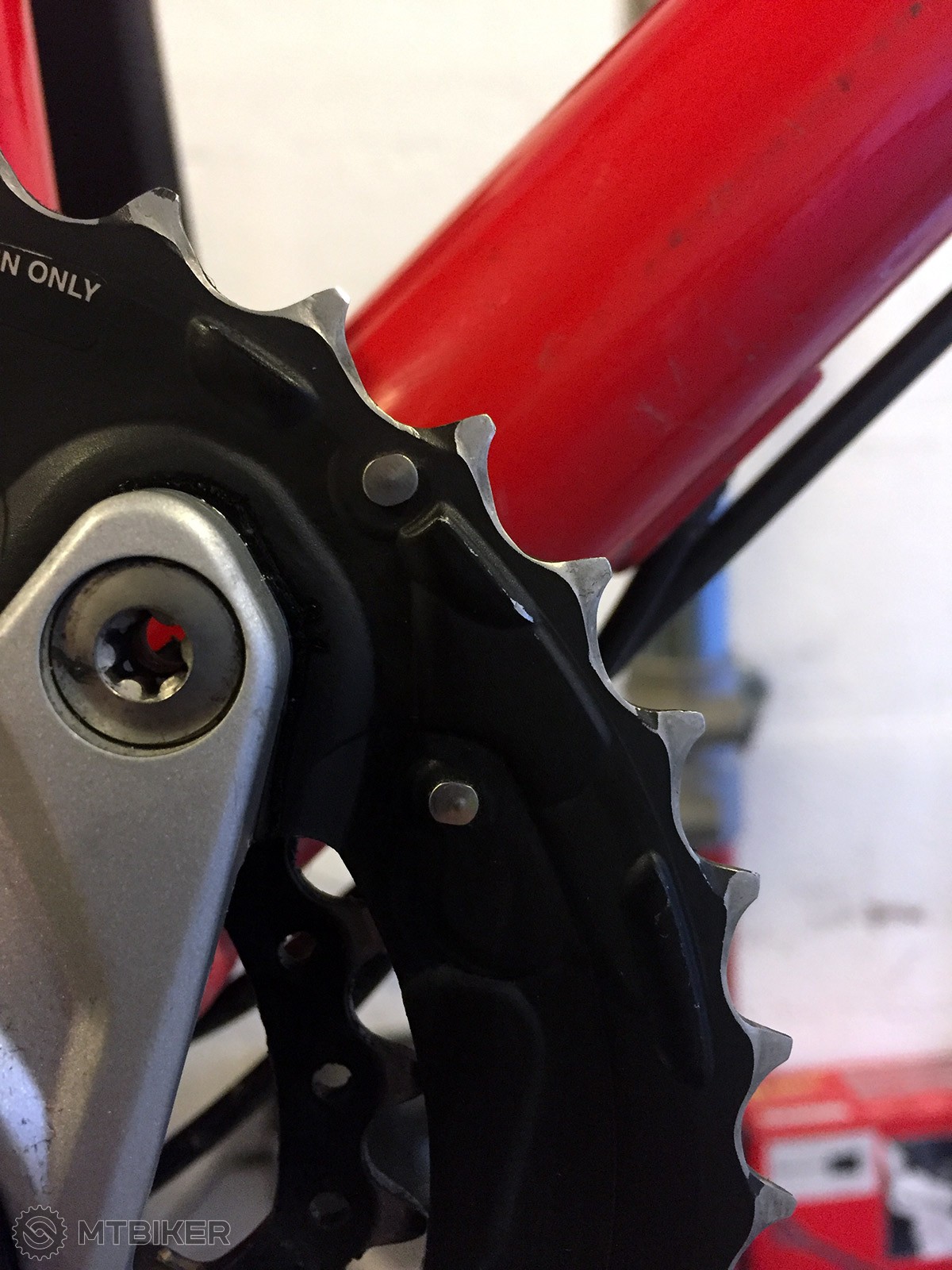

cez vikend som meral retaz a ked som videl, ze kaliber retazou takmer prepadol, tak som zistil, ze je zle... retaz ako taka ma netrapi, nova uz je na ceste, ale co ten prevodnik? je mrtvy?
prevodnik ma max 2tis km a pomenil som na nom 2 retaze, prvu som vymenil vcas cca po 1tis km, tu druhu som presvihol a toto je asi dosledok... aky 38z prevodnik poradite na SLX kluky? urcite nechcem ovalny a ani prejst na jednoprevodnik... dakujem
Myslím, že najrozumnejšie bude vymeniť reťaz prevodnik a možno pozrieť ako je na tom kazeta , ak by to už "nezvládala" tak vymeniť v podstate celý pohon a máš zase na nejaký čas pokoj . No prevodnik a tú reťaz čo sme spolu merali určite vymeň čo najskôr

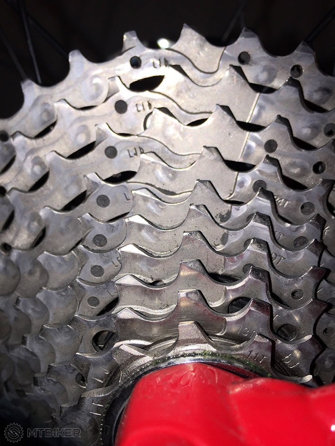

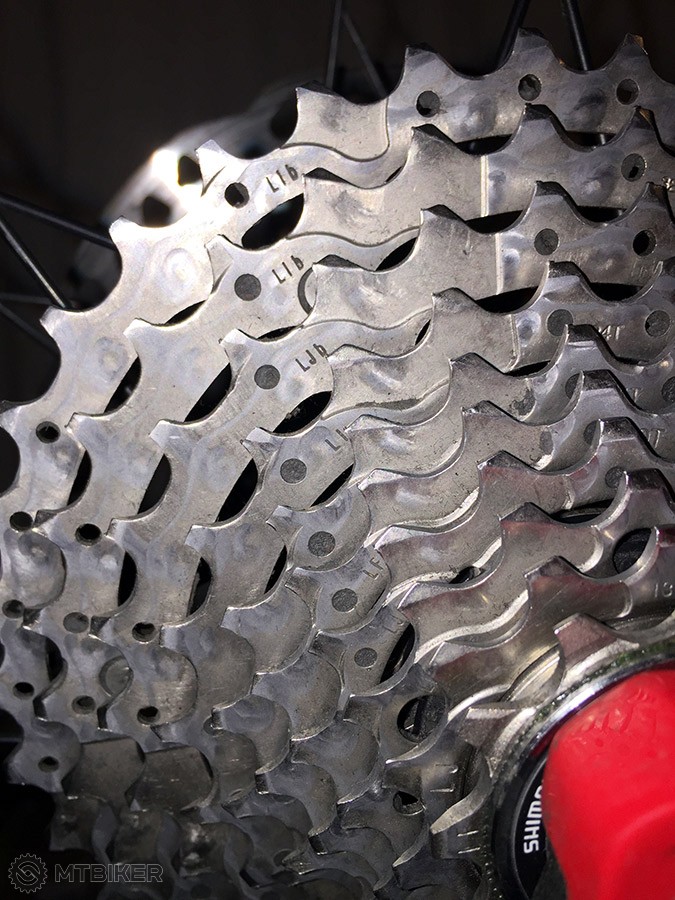

papatulo co povies na tu kazetu? vymenit? ja z toho nic neviem vycitat... alebo uvidim co na to povie nova retaz cca po 100km? kazeta ma max 2tis km, boli na nej 2 retaze, stav tej druhej si videl sam...
Podľa fotiek vyzerá, že už má niečo za sebou ale ešte by som skúsil novú reťaz a ak by to nerobilo problémy a reťaz by neskákala tak môžeš niečo ešte pojazdiť ale je to iba dočasne riešenie, ktoré by mohlo skrátiť životnosť novej reťaze. Ak ti výmena kazety nerobí problém tak ju vymeň a máš zase na nejaký čas pokoj
