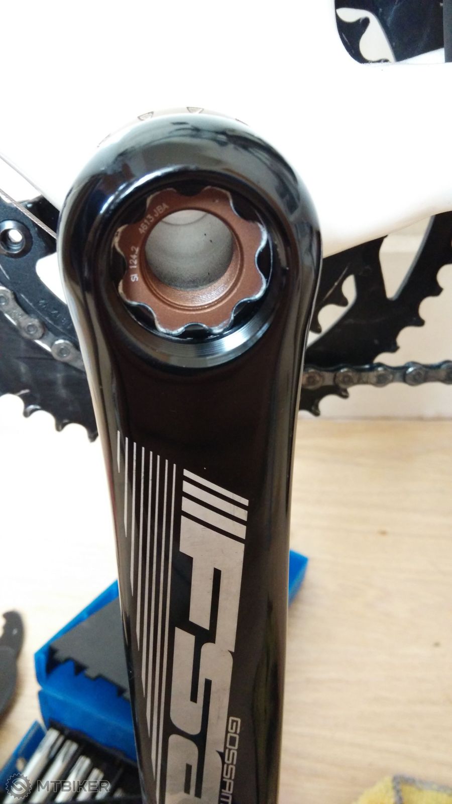

Ahojte. Neviem dat dolu lavu kluku FSA Gossamer, pravdepodobne tam treba nejaky stahovak. Neviete mi poradit? Prikladam foto. Na kluke nebola samostahovacia matica, ktora by kluku vytlacila, sluzilo to asi len ako krytka.
StanoLevice dakujem ti pekne, ale podla popisu potrebujem maticu qr16, nie qr9. Uz som z toho jelen, obejdnaval som powermeter stages pre fsa gossamer, s tym ze to bude na vymenu na 5 minut...powermeter ma samostahovaciu maticu qr9, na original kluke je len krytka a aby som ju dal dolu, potrebujem samostahovaciu maticu qr16. Uplne super system, ach jaj.

ved prave, ze tam nebola...staci ju doobjednat? Mal som doma aj nejake stahovaky, ale ani jeden nesedel do zavitu...a naslepo nechcem objednavat
https://eshop.dema.bike/product/40596-samostahovacia-skrutka-fsa-bb-30-qr-9b
