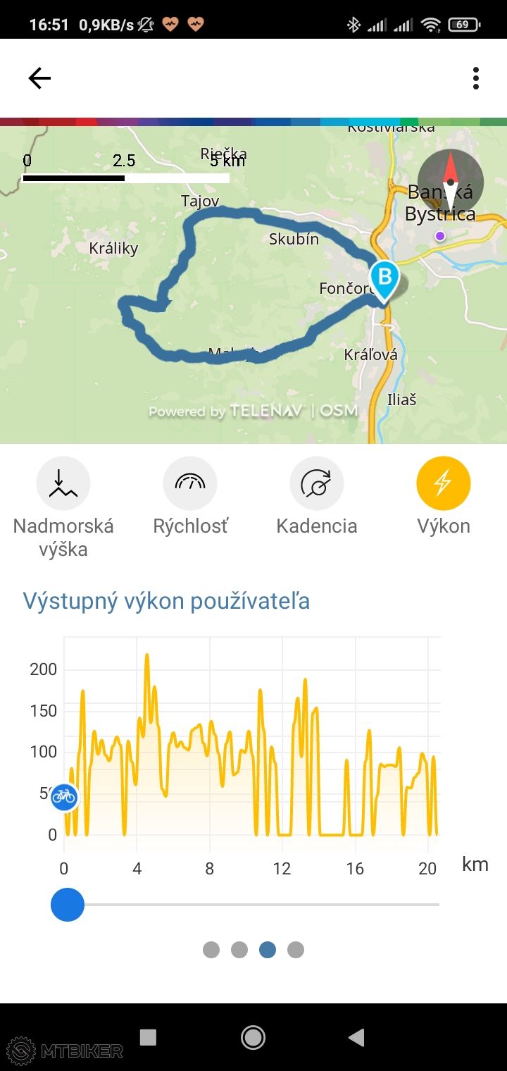

K veci...elektro podla mna je castokrat namahavejsie ako bezny bike, co potvrdzuje aj moj posledny zazitok.
Od zaciatku roka som jazdil len na svojom HT elektre...to je teraz v servise, kde dostava novu sedlovku a brzdy a tak som bol dnes 1x v tomto roku na vyjazde na svojom HT a myslel som si, ze v 2.polovici umrem.
Hore som prisiel tak roztraseny, ze ani ten zjazd som si tak neuzil a mal som pocit, ze dole idem pomalsie ako na elektre.
Pritom je zaujimave porovnanie srdcovej frekvencie.
Na elektre som mal anaerobny interval 10min a 33min aerobny, priemer 20km/h, srdcovka priemer 146 (176max)
HT na tej istej trati 5:15 anaerobny a 33:17 aerobny a priemer 14.75km/h, srdcovka 139 priemr (167max).
Pri tom elektre ak by som sa spoliehal na tepovu frekvenciu som si dal viac do tela ako dnes, hoci pocitovo to mam opacne.
Skusali ste niekedy ist tie iste trate na eletkre vs normalny bike a co vam vychadzalo ciselne a co pocitovo?
Na YT robil podobne porovnanie Trailhunter a tiez mu vysli vysledky, ze na elektre sa narobil viac ako naklasickom HT.
