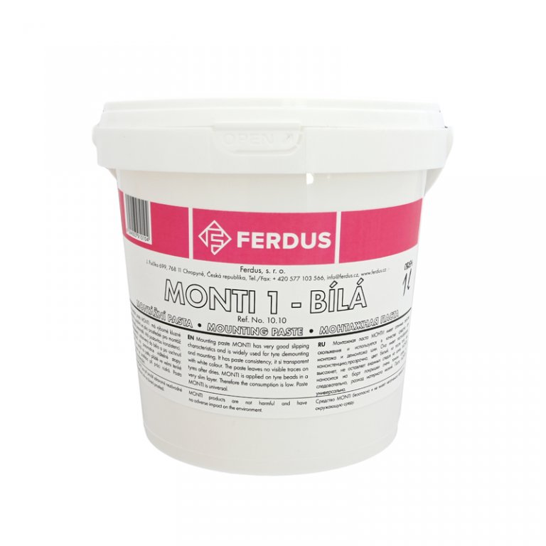

Tak na ráfky shimano wh MT500 622x24 nahodené TR plášte bez problémov s páskou T2C® TT
Vychytávka - pätky plášťa som natrel pastou ferdus, zapadli ako po masle po pár fúknutiach obyčajnou pumpou.
Zobraziť komentár 06.03.2023 - 19:53:11
Srsen pasku si objednaval u Hanaka? Vies ju porovnat s Tesa 4289? Ten ferdus myslis ten vulkanizacny roztok?
Zobraziť komentár 08.03.2023 - 11:59:25
Áno od Hanáka,
s 4289 som nerobil, neviem porovnať, ale T2C® TT je vraj vylepšená verzia
a ferdus tento - transparentný gel čo sa používa v pneuservisoch.
https://www.vrabciak.sk/pasta-ferdus-montazna-1l-biela/583779v?gclid=Cj0KCQiAgaGgBhC8ARIsAAAyLfFQ1MIon57aAlzaeu3Oj1p-KllVb8j4nsk9HT6dKZDU5S3nhqb5FasaAqdaEALw_wcB&utm_campaign=prc_campaign&utm_dscnt=96706295837795182&utm_medium=prc&utm_source=google-merchant
img.vrabciak.sk
