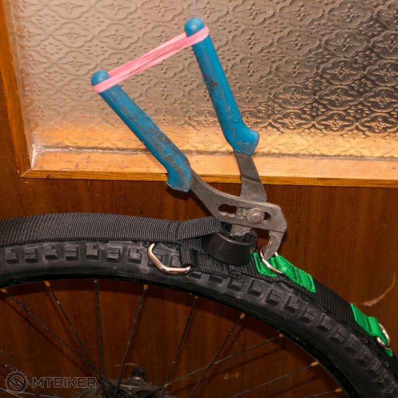

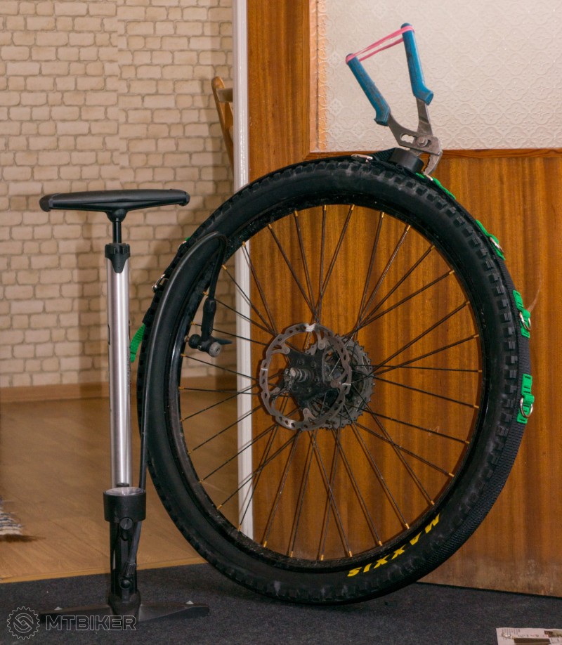

To ze nemam dusu sa mi vypomstilo zas. Nemal som ako nafukat plast. Ale poradil som si. Vyrobcovia toho TRX pasu asi netusili na co bude raz pouzity :lol:

Zobraziť komentár 10.01.2016 - 11:13:48
06
No ja so to robil s dušou a nepodarilo sa. Najviac u mňa zabera benzinová pumpa.

No jo ale ako vravim. Dusa je nepritomna. Okrem toho, toto chytilo cele hned z oboch stran. Takze je to este jednoduchsie.
