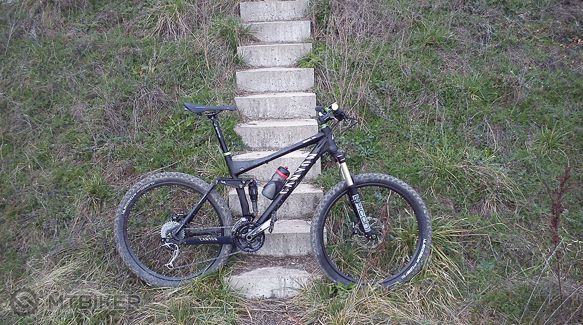

Riziko skladačky ja aj nekompatibilita dielov.
Čo by ti pomohlo? Najlacnejší recept - zhodiť pár kg.
Ten drahší, vymeniť tlmič za vhodnejší. (zisti, aký bol montovaný na ten konkrétny rám)
Upraviť prepákovanie je zrejme nereálne. (súdim podľa foto)
Pokiaľ to máš všetko na maxime (tlak aj sag) malo by to byť aj funkčné. Treba vyskúšať v teréne, či to nebude pri silnom pohupe chodiť až na doraz. Ak nie, žiaden problém.
levarage ratio=wheel travel(vyska zdvihu napriklad 120)/ shock travel(zdvih na tlmici=50)=2.4
Podla tabulky si najdi co Ti treba. Kukni co mas napisane hore na tlmici. Tam by malo byt bud L,M,H
tvoj rám vozí Djexpres, kupoval celý bike ak si dobre spomínam, spýtaj sa ho na ten tlmič
Vymenit tlmic za taky, ktoreho nastavenie je spravne pre uvedeny ram. Vyrobca/distributor ramu by ti mal vediet poskytnut potrebne udaje.
