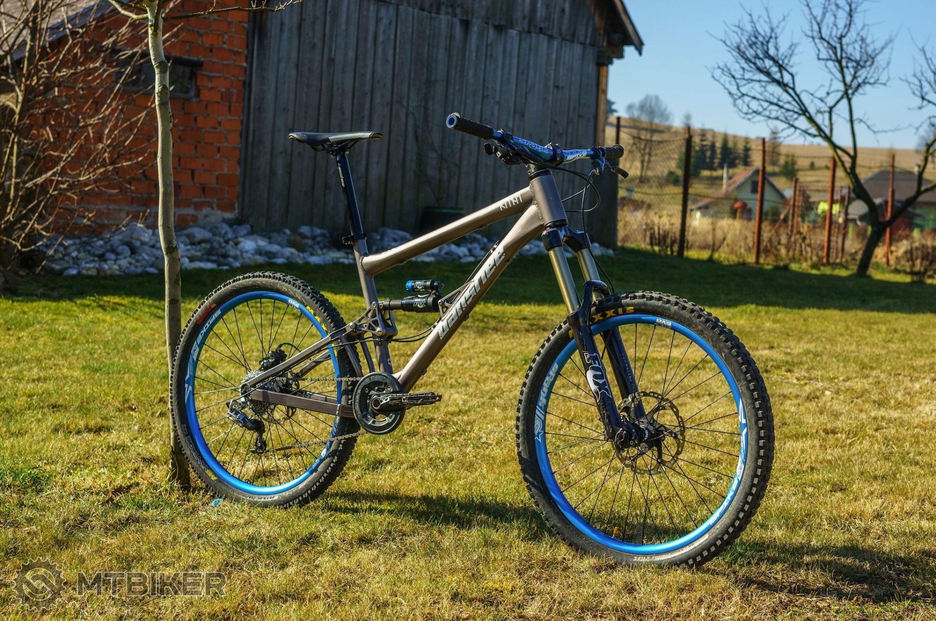

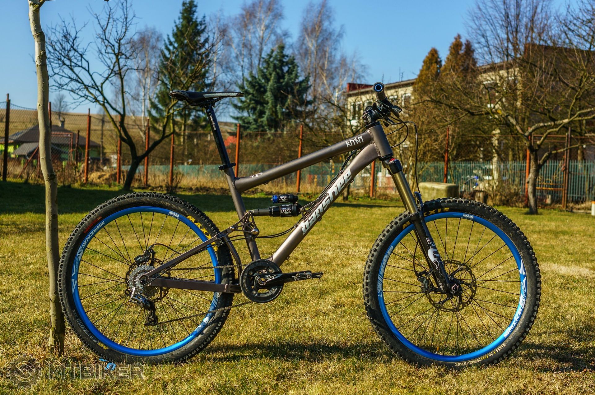

este modru podsedlovu objimku a tusim uz bude dokonaly
