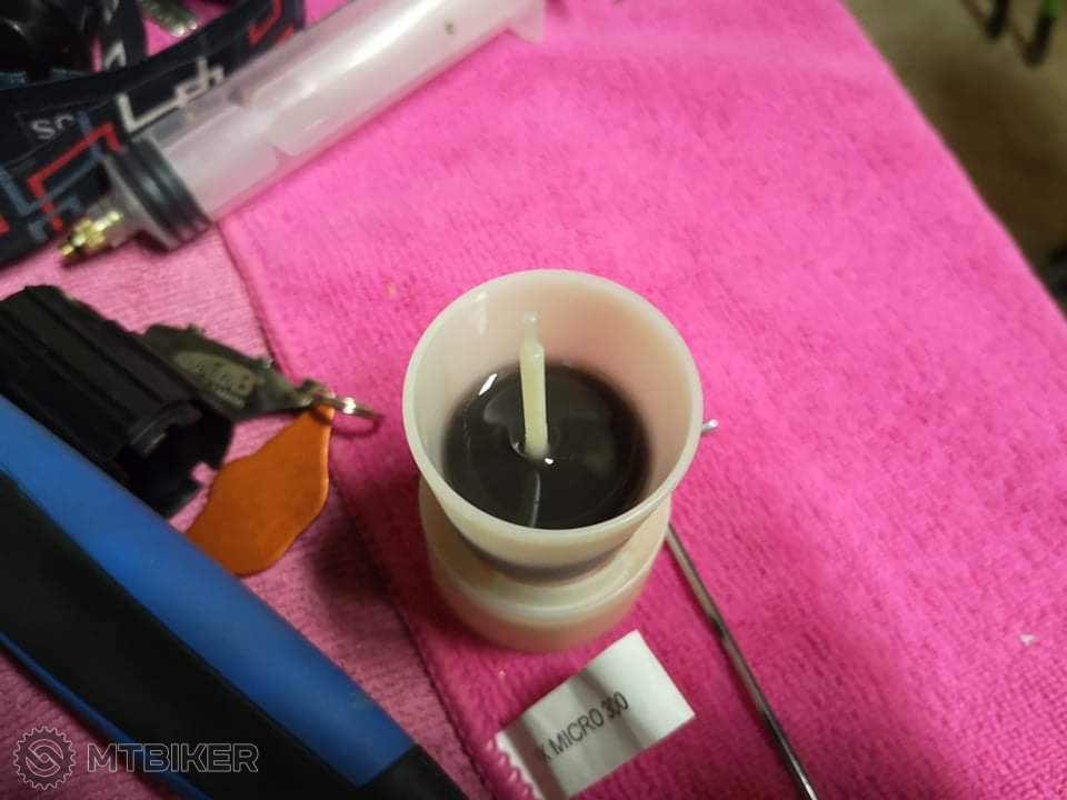

Ľudia tu dosť hania tie Tektra Draco, tak preto som hneď išiel meniť veci. Ono to brzdi, ale mal som pocit, že cez palubu ma nehodia. Tu zadnú brzdu odvzdušním a uvidím, ako sa bude správať. Ak sa odvzdušňujú rovnakým spôsobom ako iné (Shimano) brzdy, tak v tom nevidím až taký problém. Návodov je kopa.

Tak som sa s brzdami trocha pohral a verdikt je, že pôjde nový väčší kotúč. Brzdy fungujú, dajú sa pekne dávkovať, viem ho “ postaviť na predné “, ale potrebujem na to už slušnú silu. Po pár brzdeniach za sebou, mi začal kotúč šuchať o platničky a po chvíli keď vychladol, tak bolo ticho. Teraz nastáva otázka. Aké kotúče? Po víkendovom rozhovore s kamarátom a spomínanie na časy keď sme sa túlali po Karpatoch, nebudem jazdiť len po rovine, ale aj do tých Karpát asi zabehnem.

Zadnú brzdu po odvzdušnení už netreba pumpovať. Ani po ďalších stlačeniach za sebou sa poloha páčky nemení.

a s hnedým olejom ti brzdy nebrzdia?

Na skútri je klasická brzdová kvapalina a tam som mal po 1,5 roku tiež čiernu kvapalinu.
