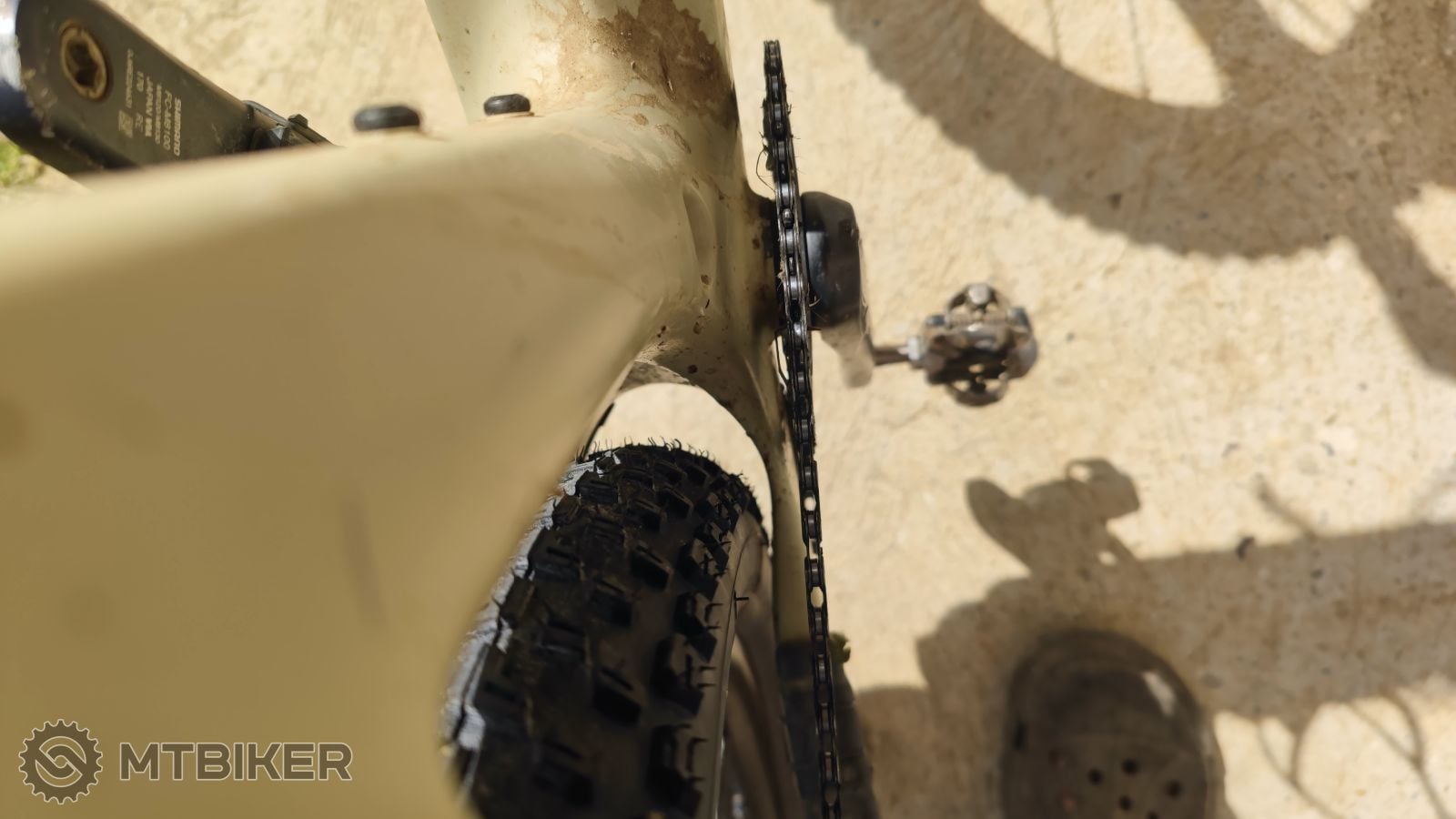

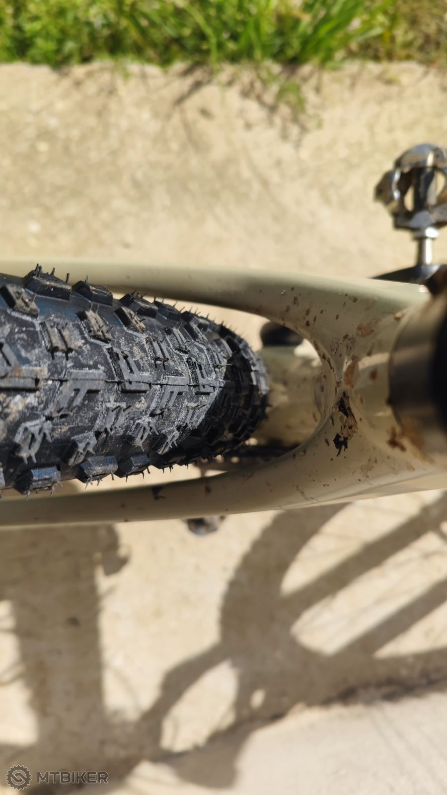

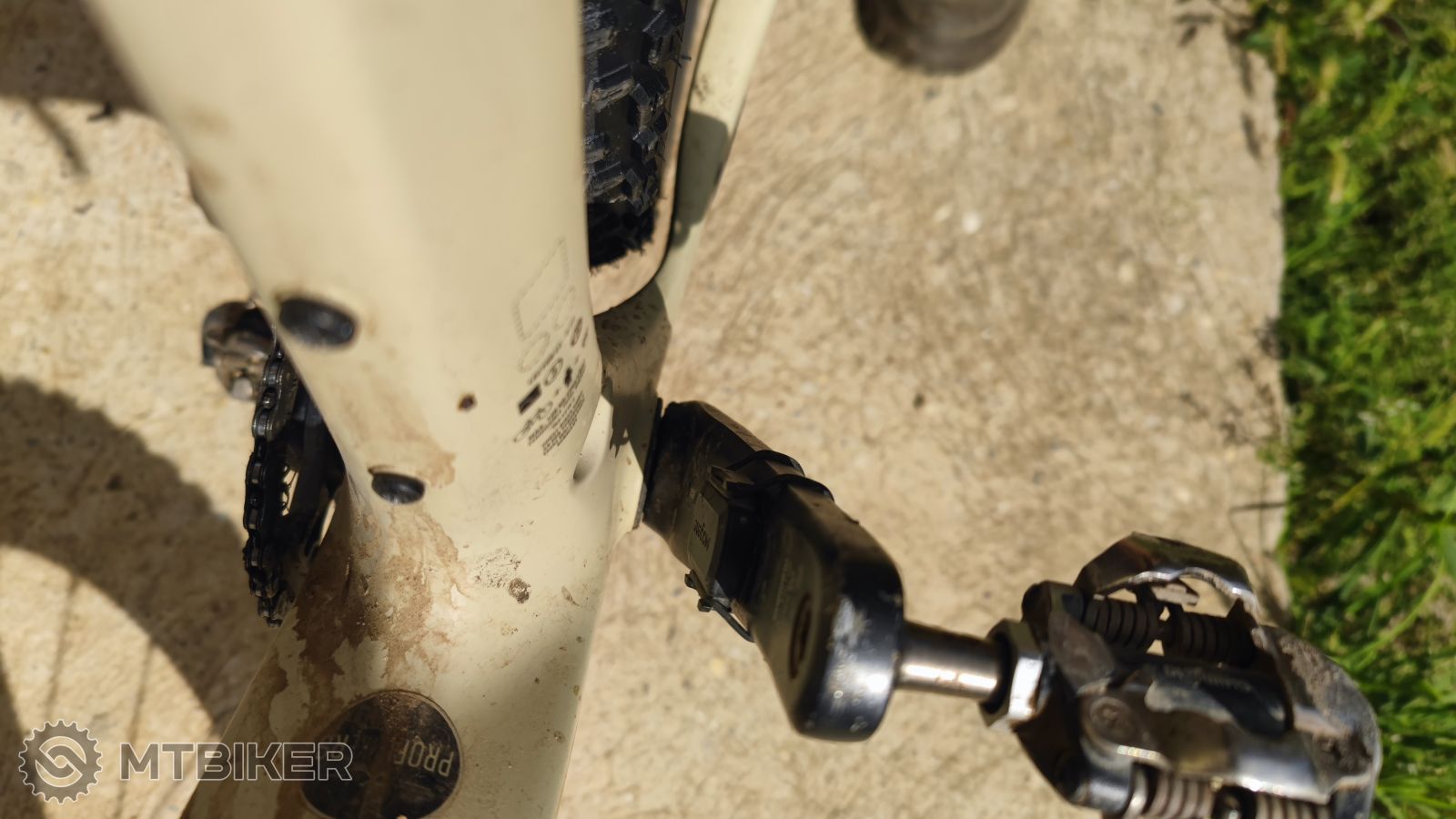

tak tak v miestach oderu nalepiť hrubu ochrannu foliu a sledovať, za mna je vzadu malo miesta na jesenne blato a skalka tam veli rýchlo zasekne a urobí riadnu ryhu.
Nevieme načo 2.6 na zadnom? Čo to je za bajk nejaké enduro jazdíš? Dal by som tam niečo iné až je viac miesta. A olepiť tie miesta, sú na rane, kamienky, blato, také lepivé len raz a lak pôjde preč ako nič. Kamarát čo má - mal bicykle, tamtie miesta zoberie elektrikárskou páskou a raz ročne obmení Ja tiež, fólia a páska.

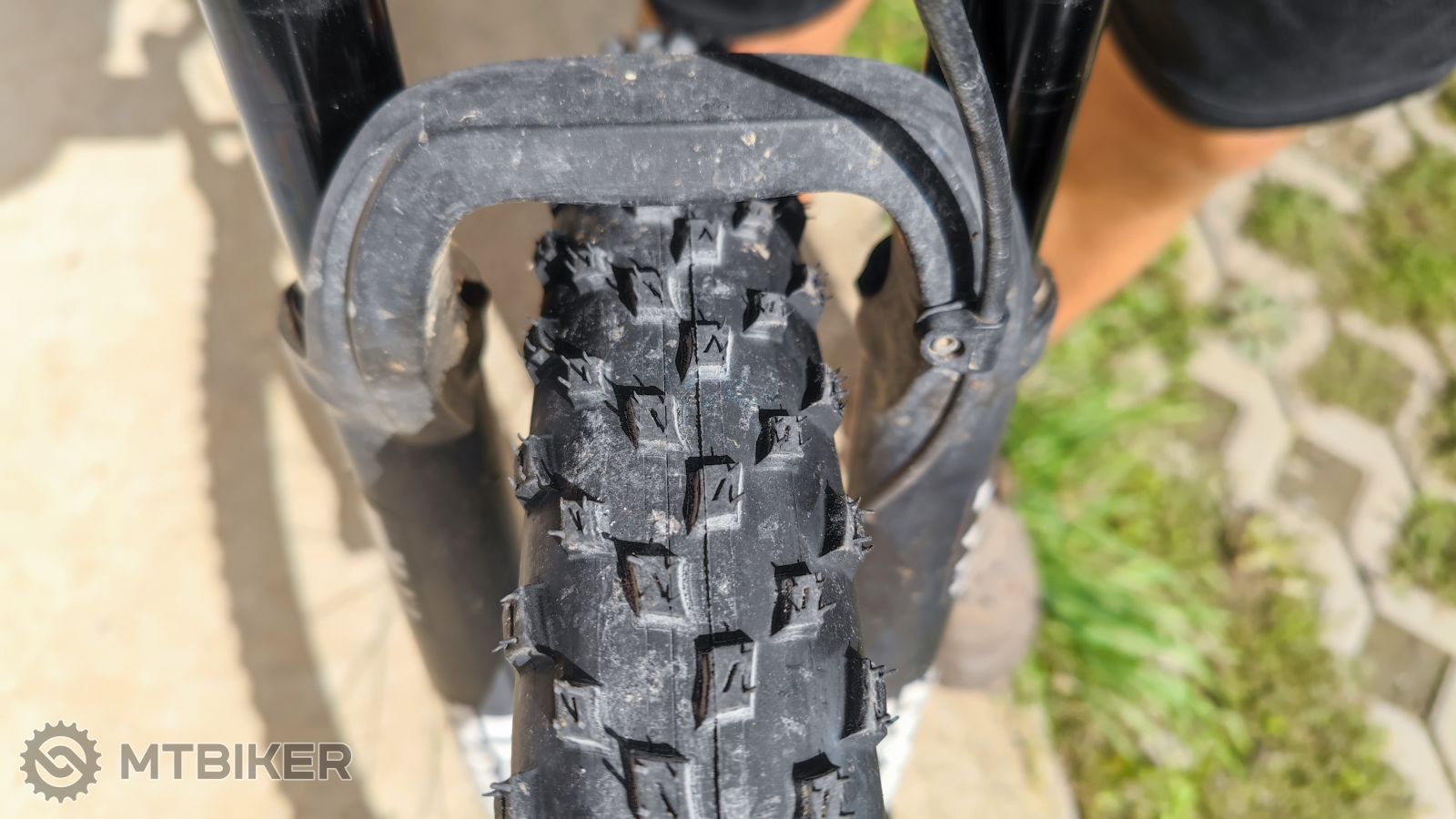

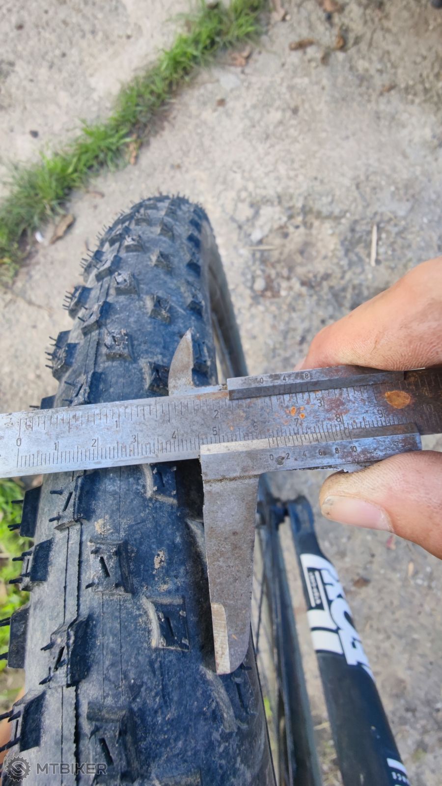

viktoria barzco 2,6 v fox 34
a viktoria maskal 2,6 v ghost lektor v zadnej listovej pruzine snat to blato bude mat kadial prechadzat
B: Viktória Bársčo vpredu a Mľaskal vzadu.
Je to hoooodne pohodlne

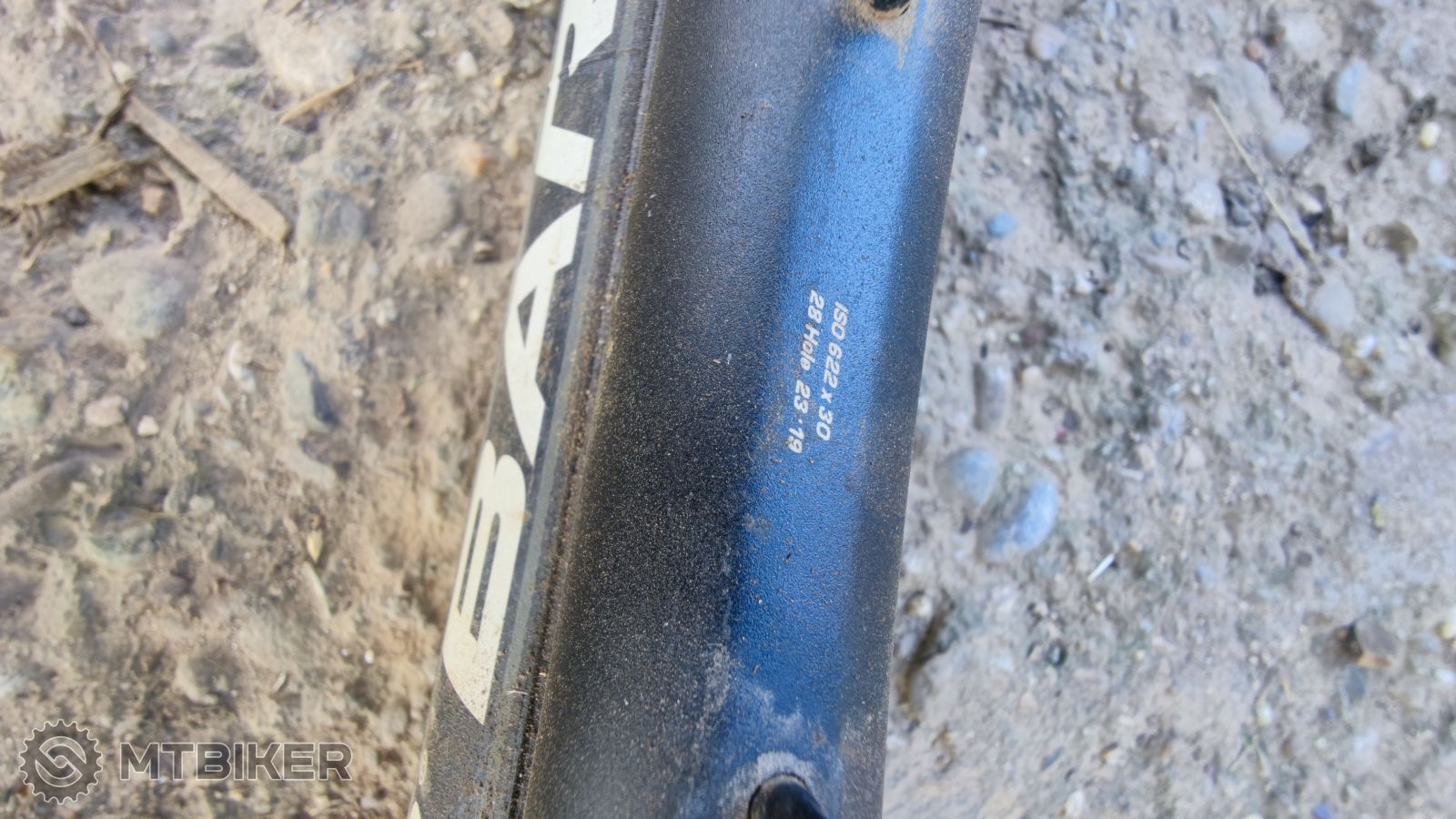

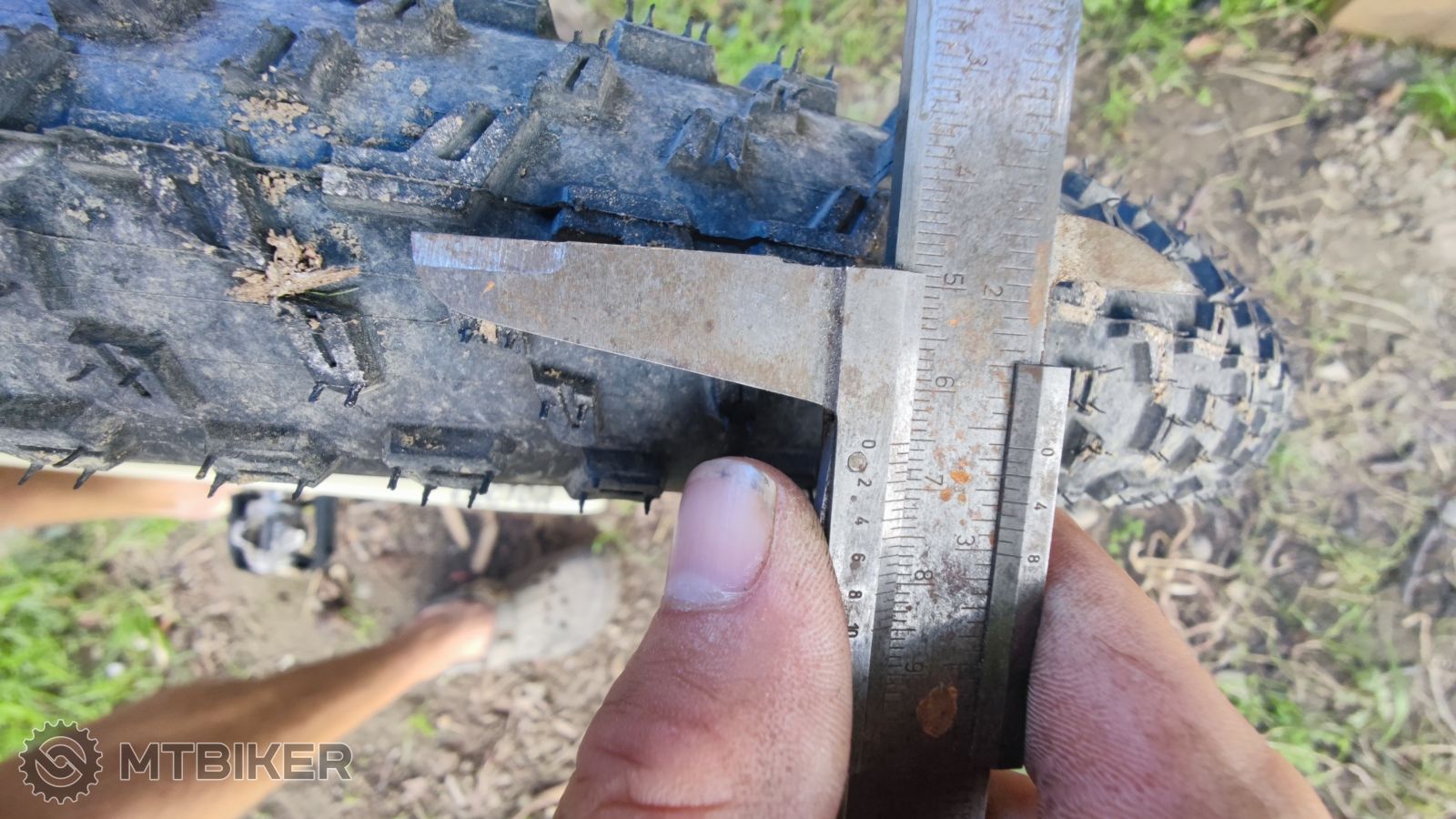

Na akých ráfoch to máš? Myslím šírku. Akú majú tie plášte skutočnú šírku?
Dik.
Dik.
barzco ma 63
maskal ma 65
rafiky su 622x30
