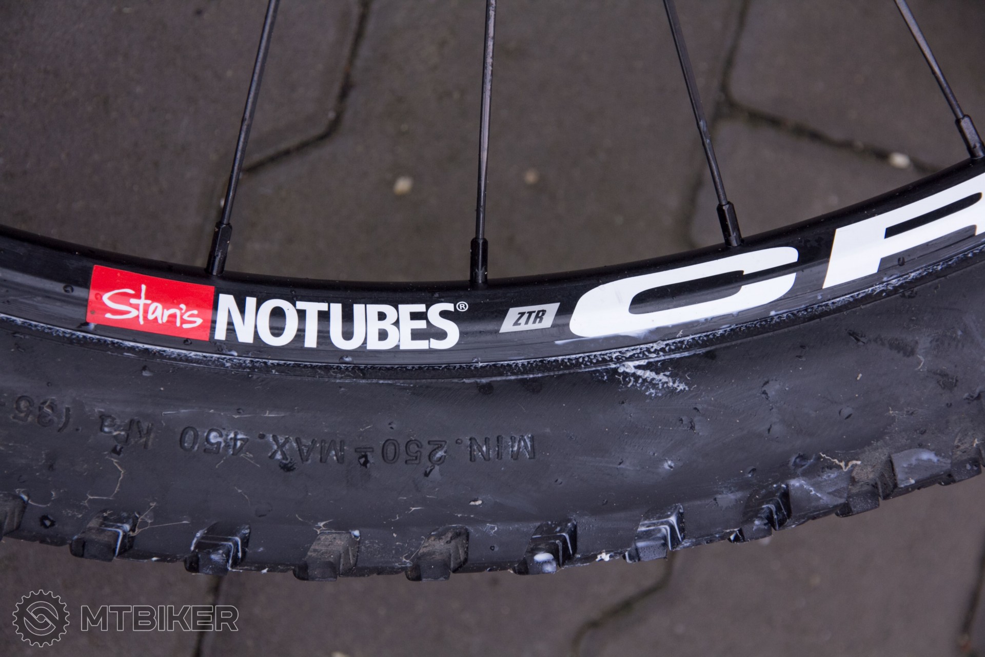

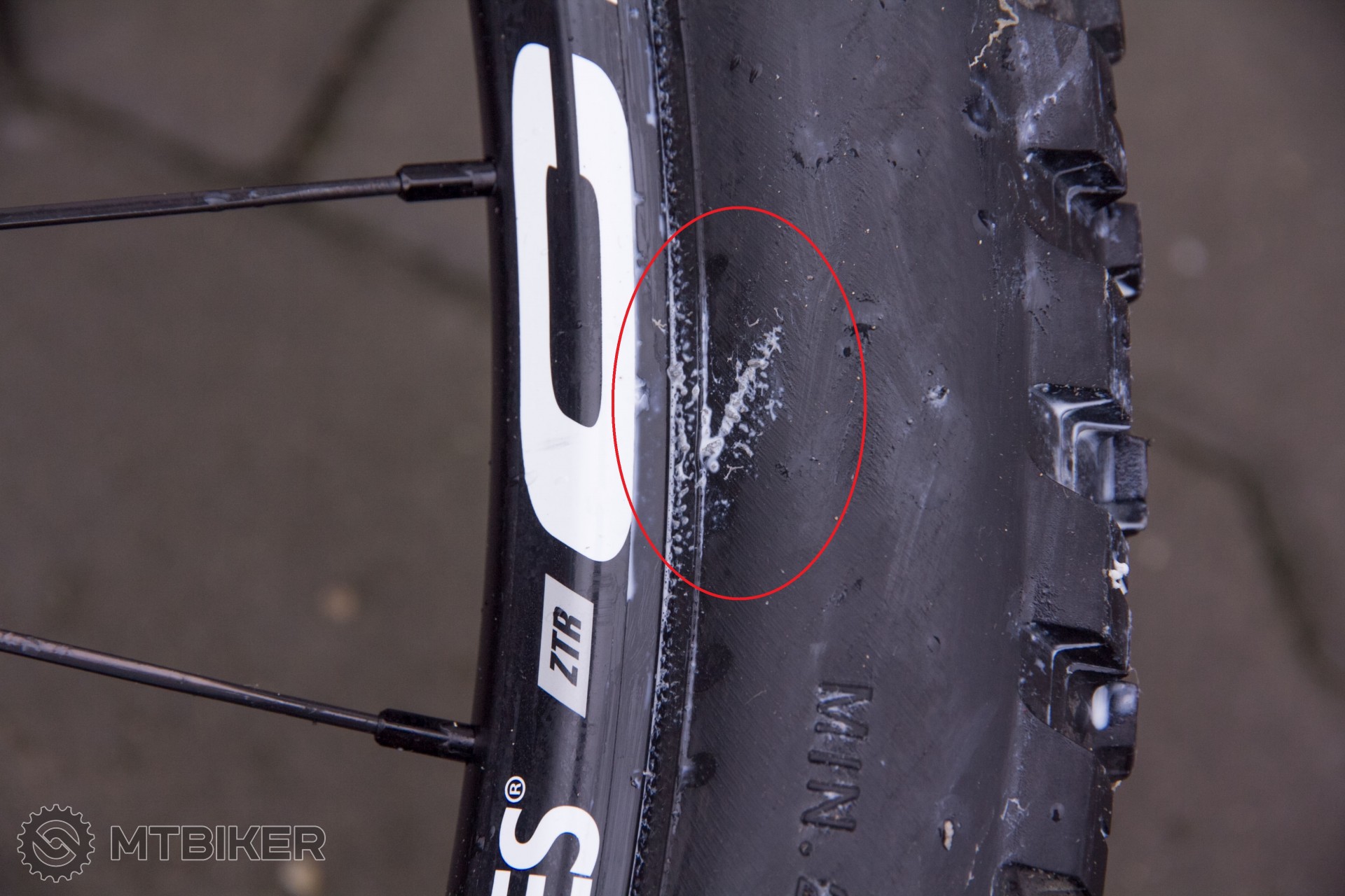

Normlane ho prebehni smirglom. co pouzivas na odmastenie? skus toulen alebo cistic brzd. a co za pasku si daval? skus ju poriadne natiahnut ked ju davas. este ma napadlo davas pasku spravnej sirky?
neviem ci tam mam diery, musim kuknut, ale su to asi tieto iste kolesa, podla farby nalepiek to bude z toho isteho trek remedy http://www.pinkbike.com/u/mikeyd/album/DT-Swiss-M1800-Wheels/
kazdopadne dik za radu, este som to nenakupil...
Daj vedieť.
EDIT: pasku prekrývaj 10cm pred ventilom a ukonči 10-15cm za ventilom.
Respektive som patky plasta potrel cistou jarou. Nasadzovalo sa to podstatne lahsie a patky chytilo uz pri cca 1,5BAR. Ziadne uniky ani nic. Myslim, ze prave to jadnoduche nasadenie malo vplyv na to, aby to neskrutilo tu pasku. Dik za pomoc.
Zmenila sa na nepeknú žuvačku. Zošúchať to stálo dosť energie. Kedže pravdepodobne aj na prednom kolese to dopadlo tak isto, lenže som lenivý to čistiť, tak som tam len dolial asi 50ml tej grcky - tuším mlieko sa to volá?
