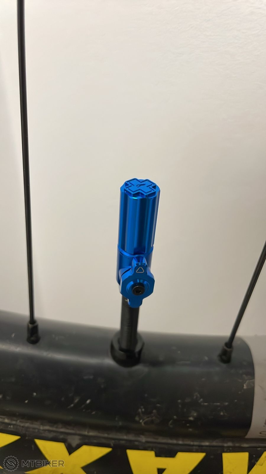

Áno, klasika autoventil.
Záleží na Tebe, čo chceš. Takto vyzerá L.
Bigbore sa dá našróbovať na každý presta ventil, ktorý má závit až po okraj.
Telo ventilu z balenia mám na letnom kolese a na zimné presúvam len vrchnú časť.
Klasicka nie je dobra?
Aky ma vyznam?
Vyzera velka zbytocne a draha predpokladam.
Nestaci takato klasicka?

Naozaj s tým žiadne problémy nie sú a tlak to drží. Áno, sú drahé, ale čo dnes nie je 🤷🏻♀️

Nejde o väčšiu dieru, keď už to takto musím napísať
Tak prestudovane.
Pre mna zbytocne ale chapem ze niekomu, kto sa musi castejsie sprtat v kolesach to ulahci zivot.
skusal som nastrelit (aj bombickou) cestne koleso s nevysrobovanym ventilom a nedopadlo to dobre. s mtb nemavam problemy.
aj ked clovek s vysrobovanym ventilom nastreli, potom chytro zapchat prstom a pokusit sa rychlo nahodit ventil aby nesfucalo.
cize ma to benefit, ale asi radsej pockam schwalbe variant

Nejde o redukciu. Aj ked ta, co si dal link, je strasna blbost. Skusal som kedysi. Ked si to nasrubujes tak, aby to riadne drzalo, potom to vysrubujes aj spolu s ventilom. A nechat to na ventile nemozes, resp. nedava to vobec zmysel.
Musim vyskusat. Minuly rok som cistil zalepene tesnenie na ventiloch hadam 10x.
ja som daval do 60mm (2,35") plasta cez 100ml a tiez som mal casto zalepeny ventil. okrem toho som vlacil zbytocne vela mlieka - aj ked som spravil dieru na dva knoty a potom doma prehadzoval plast, tak tam zostalo tolko mlieka, ze by este jednu taku zalepilo a zostalo aj na dalsie trne. okrem toho za 3-6 mesiacov je aj tak latex a granulky nachytane na plasti a ta "mastna voda" co z mlieka v plasti zostane uz moc lepit diery nechce.
preto uz davam 60-80ml mlieka. ventilky sa zalepia len velmi sporadicky, nevlacim gramy naviac a raz za stvrt roka dolejem cerstve mlieko na ktore sa da spolahnut.
