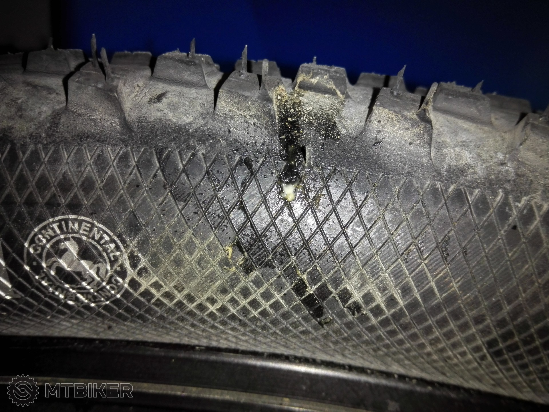

1. Stačí to podlepiť záplatou na duše? - nie je to veľká diera takže myslím že by to mohlo fungovať
2. Tmel Joes Eco sa mi už takmer minul. Ísť znova doňho alebo niečo iné? (skúsenosti s tmelmi ešte nemám)
Ja mam tieto a tmel Joe's no flat a už od narodenia nového plášťa je tam mala dierka na bocnici ale tmel mi ju ani raz nezalepil. Doručuje každý druhý deň. Asi sa vrátim naspäť k duši alebo skúsiť iný tmel.
11kubo... Na Eco od joes bývajú sťažnosti.... Skús ten druhý (som na mobile tak ti to nenájdem ale pár strán dozadu sa to riešilo)

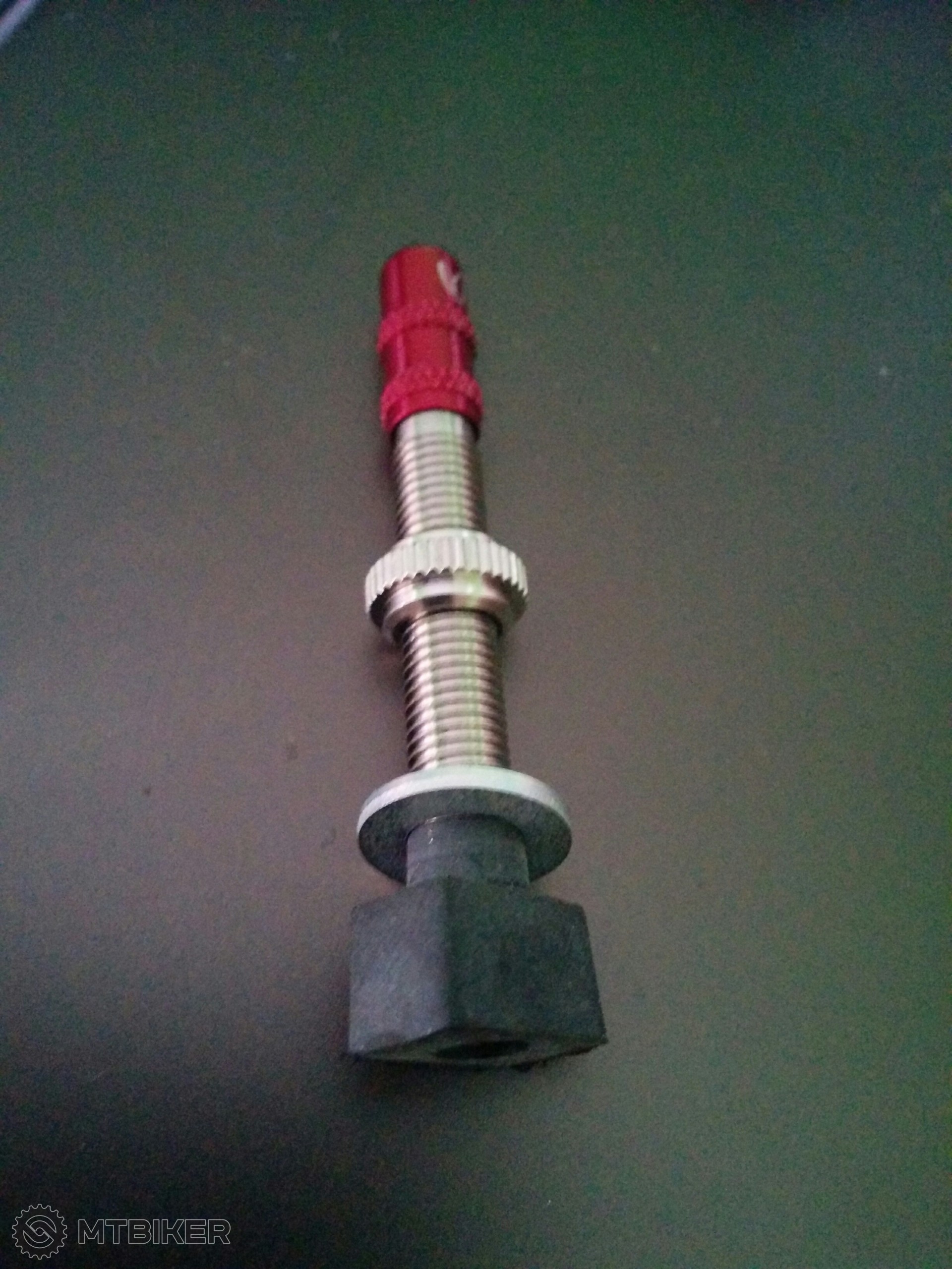

Hej bola tam povodna a kupil som si sadu joes a tab boli gumenné pasky tak som ich pouzil. Na treti krat uz boli tak od toho tmelu ze mi odlepili tu povodnu pasku a lepili sa na plaste takze vzdy ta gumenna paska bola skrcena . Som sa stym sral 4hodiny a potom som nahodil dušu. Mam raf tubeless ready tak skusim tu pasku Dik za radu
25mm vnutorná šírka a 30mm vonkajsia sirka. Ty máš tiež 25mm? Kde si kupoval? nelepi sa na tu pasku tmel? zrejme to len na tu gumennu. A ventilky mas ake? značka? instalacia je taka ze oblepíš rafik z vnutra aby si zakryl diery na niple urobis dierku prepchas cez nu ventil nahodis dušu cez ventil naleješ tmel a nafukneš plášt?
