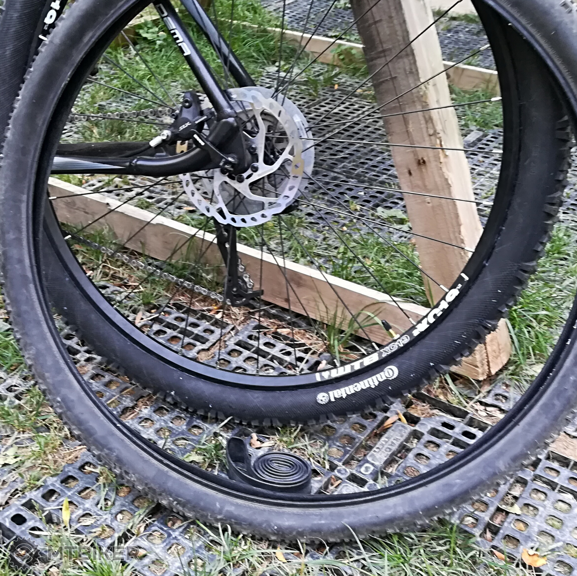

Sorry za výlev emócií, ale bola som fakt bezradná
Kristina šak počakaj keď ti pod ruku dôjdu 27,5+ kolesá
kým som odtiahol od steny ráfika aspoň kúsok prvej strany plášťa prešlo 10 minút... akeď som konečne dobojoval s prvou tak ešte trebalo dobojovať aj druhú stranu... a na druhom kolese to isté

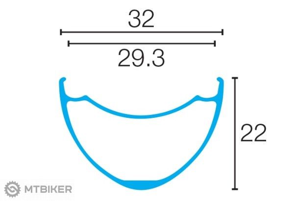

Opora patky by tam bola.Akurat nema zobaciky,ci ako sa to odborne vola.
ideálne je ked je bok so spodnou plochou v pravom uhle, nech to tam drží.... alebo ešte aj zobačik
Nie je vhodný. Treba hľadať profil ráfku ako uviedol Zihadlo5. Iba tak bude bezdušový systém fungovať tak ako má. Ostatné sú iba kompromisy.
